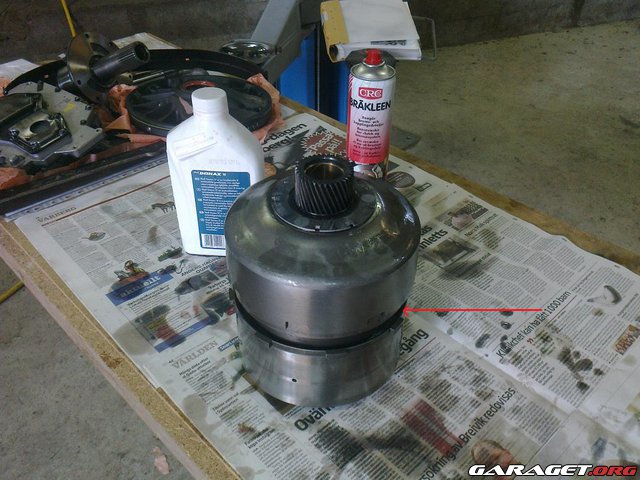

Idag spenderade jag lite tid med att tvätta och montera ihop de delar jag spridit ut…
https://www1.garaget.org/gallery/images/173/172487/172487-f4884f0cd1da2e99d78711c8c4a285e0.jpg
Efter knappt en timme har jag fått ihop grejerna så här långt smile

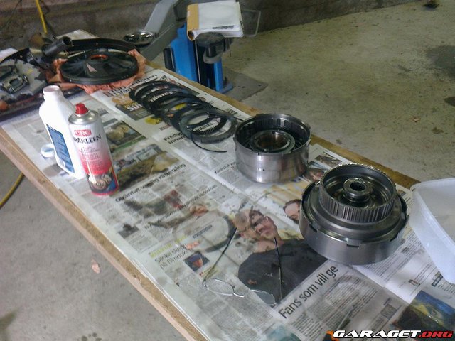

https://www1.garaget.org/gallery/images/173/172487/172487-8413aefd8dac2b20f360db67386227ab.jpg

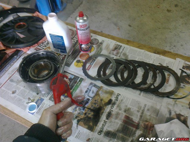

Jag använder förutom trasor och Bräkleen även tryckluft för att få bort mesta möjliga smuts innan sammansättningen wink
https://www1.garaget.org/gallery/images/173/172487/172487-250427043f1bff707f20656bc6a458c7.jpg
Efter knappt två timmars arbete har jag kommit så här långt – men sedan är det stopp sad Jag har inte monterat ihop saker och ting i rätt ordning och kommer därför i morgon att få backa tillbaka ca 1½ timmes arbete hmm
Tja – så kan det gå när man inte följer manualen roll . Även detta är väl en lärdom antar jag neutral
Förhoppningsvis kommer jag bra mycket längre i morgon – SO STAY TUNED! smile

Kan väl tillägga att jag rengjorde delarna allteftersom jag återmonterade dem. Jag ville inte att lamellerna skulle torka ut för mycket nämligen (nya lameller bör ligga i oljebad och dra till sig olja under åtminstone 15 minuter) neutral
