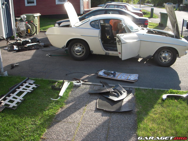

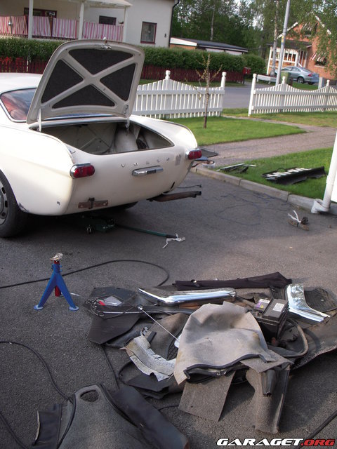

Så här såg det ut dagen den kom till sitt nya hem.
https://www1.garaget.org/gallery/images/152/151791/151791-7b8386da97fad0696fd37be55f2781a9.jpg
Första dagen, renoveringen började direkt

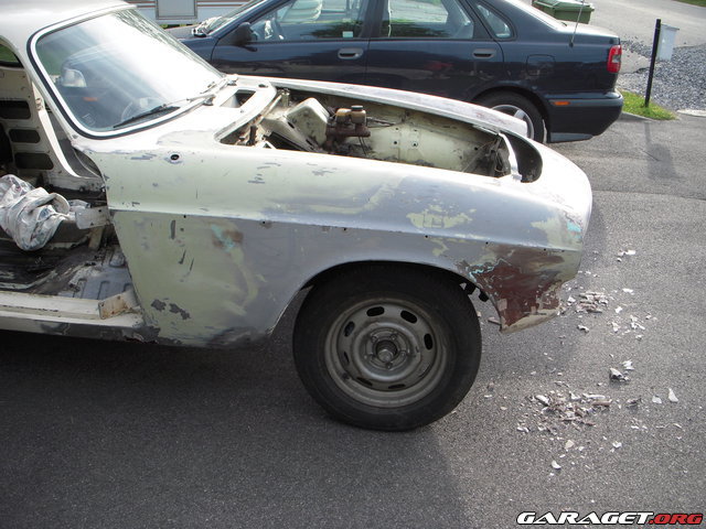

Det går fort att riva ut, nästan allt blev sopor, bara det som inte inte finns nytt sparades, "just in case"

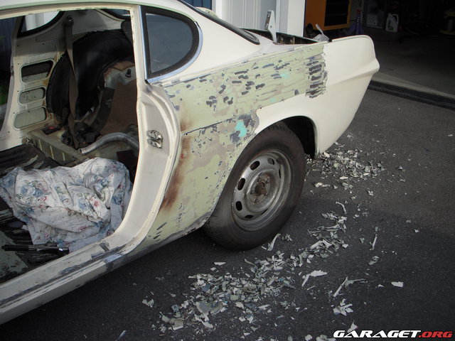

https://www1.garaget.org/gallery/images/152/151791/151791-5eca644c7ac19d9b7f05016b0f00abc2.jpg

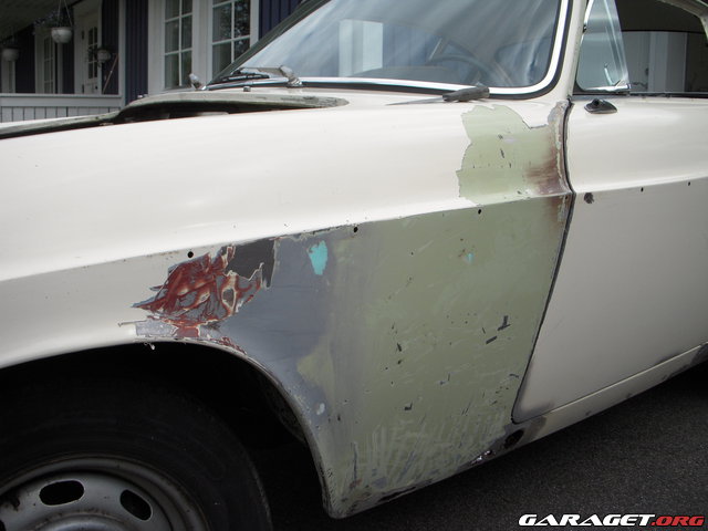

Här kom orginalfärgen fram, färgkod 91 "light green" den vita färgen var enormt tjock, på vissa ställen lossnade stora färgflagor. sen visade sig lite rost och spackel också. värst var det på passagerardörren, säkert en cm med spackel på hela dörren tongue men nu ska allt bort!!

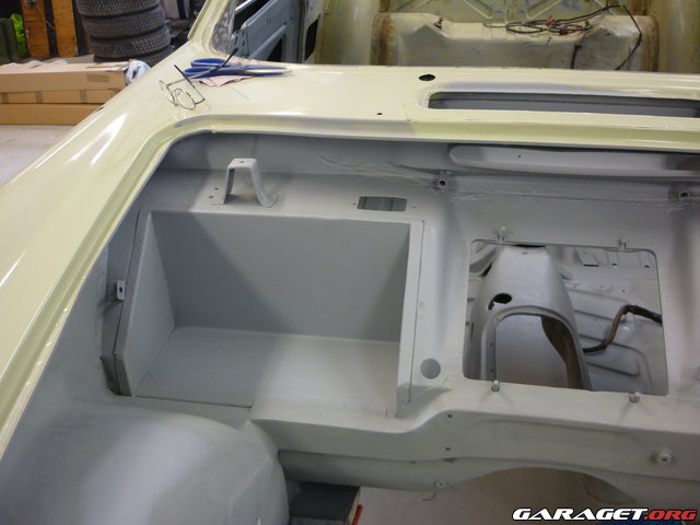

Här är motorrummet innan blästring och byte av batterilådan
https://www1.garaget.org/gallery/images/152/151791/151791-422f9f89934067a7fa1c356f7dfe8e0b.jpg
Behövdes inte bytas någon plåt, bara blästra och lacka

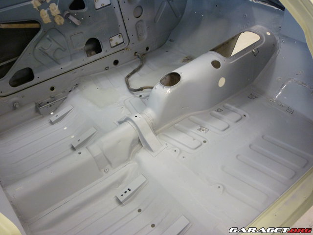

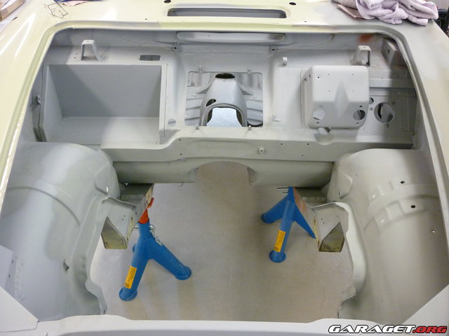

https://www1.garaget.org/gallery/images/152/151791/151791-cb8ea102a8e08a078ee1159f0f9e5173.jpg
Här är det blästrat och grundat

nya batterilådan, blev ganska bra tycker jag. nu ska de bara dit lite karosserikitt

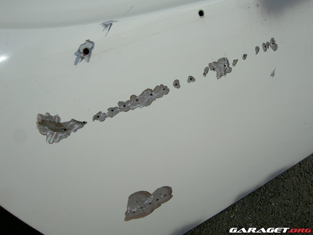

Inga konstiga lagningar förutom på passagerardörren, det var en stor intryckt buckla på den och sen hundratals borrade hål genom dörrplåten, förmodligen för att spacklet skulle fästa bättre?? sen var det väl ungefär en cm spackel. den dörren bytte vi själva dörr plåten på.
https://www1.garaget.org/gallery/images/152/151791/151791-6efb0a469c313e29811b5ba39c973988.jpg
här syns en rad av hål, hela dörren var full av hål, och spackel. vilken fusklagning. säkert någon som fått bra betalt också...tongue

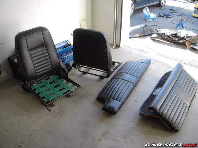

Det enda som var riktigt bra var klädseln på stolarna, fram är dom omklädda, och baksätet är i riktigt bra orginalskick, inte något att anmärka på:) behöver bara blästra och lacka stolramarna, klädseln på hatthyllan finns ny i förådet:)
http://www1.garaget.org/gallery/images/152/151791/151791-6efb0a469c313e29811b5ba39c973988.jpg
ibland borrar man hål sådär när man ska få ut en buckla.

Ja det kanske är de dom gjort, ingen aning, det var då många hål över hela dörrsidan, men nu är det en ny plåt där iaf smile
145 Inlägg
23 april 2012
Vissa gör ju så i USA för att kunna fästa stora spackelkakor. Funkar i deras klimat men inte i vårat.

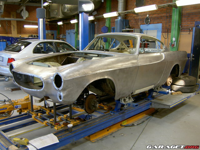

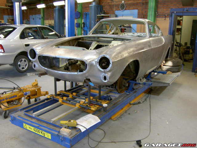

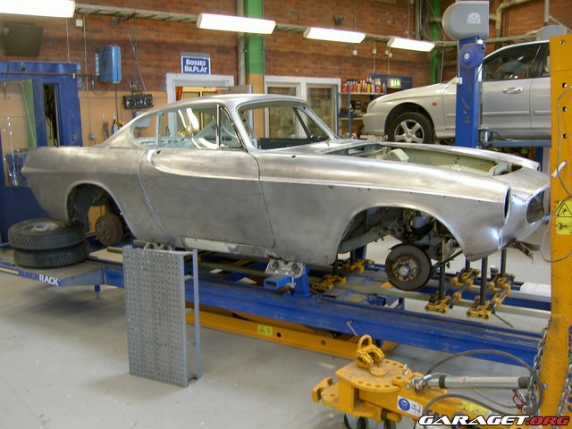

Plåtren och monterad i riktbänk för att kolla att den inte är krokig som en banan, men allt såg bra ut, dags att börja byta ut trösklarna.
