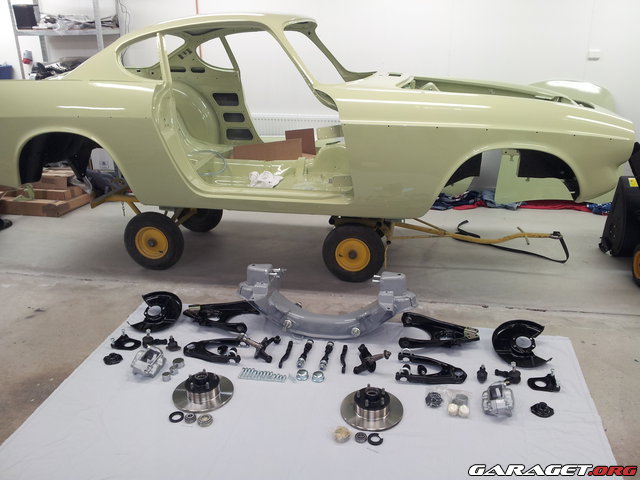

en bild som visar att den har varit totalt strippad, inte en enda pryl kvar i karossen, allt är bortskruvat big_smile

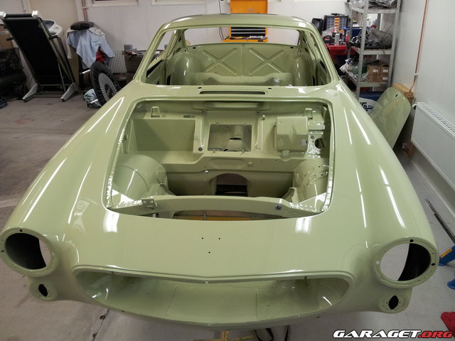

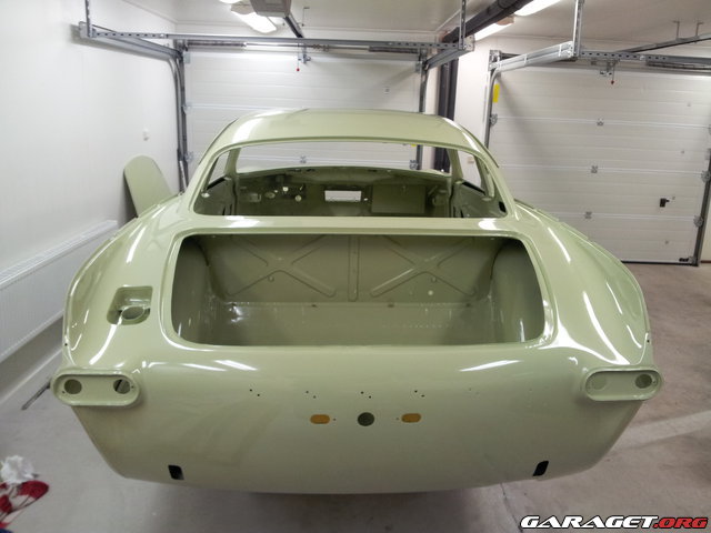

en bild både framifrån och bakifrån, även här är det svårt att "fånga" glansen av lacken på bild, men lite blank ser den ju ut iaf.

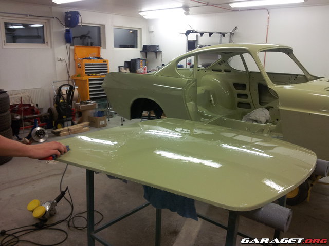

Här våtslipas huven.
https://www1.garaget.org/gallery/images/152/151791/151791-3c0f275c1969085266236bd84c3a35a7.jpg

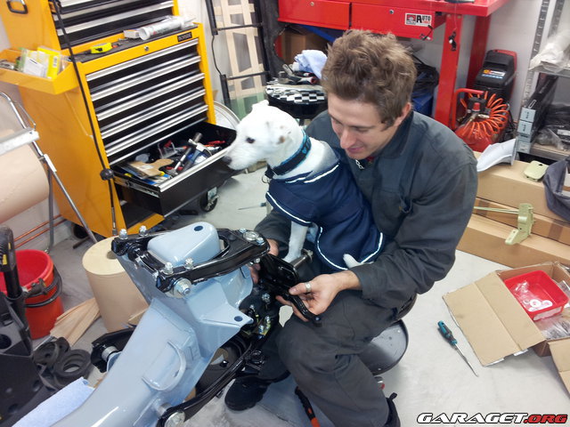

lite framvagnsdelar igen, saknas dämpare och fjädrar på bilden men det finns en bättre bild tidigare i projekttråden
https://www1.garaget.org/gallery/images/152/151791/151791-d5b2c4f66ebc26cb34e6c47eb3ca46bd.jpg
Hunden skulle vara med och montera framvagnen smile
https://www1.garaget.org/gallery/images/152/151791/151791-2e64fee426635fb839b85f1294538128.jpg

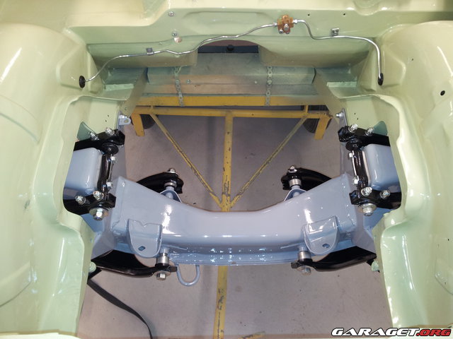

Färdigmonterad framvagn i bilen, vilken glans!
https://www1.garaget.org/gallery/images/152/151791/151791-13ec61f898ea394dd343b492c9b4dbdf.jpg

Jädrar va fint det blir....    Är framvagnsbalken gråblå eller? Bilen ser väldigt grön ut på sista bilden....

Framvagnen är grå som den ska vara, och på vissa bilder så ser bilen väldigt grön ut men det är nog min mobilkamera som spökar tilldet lite.
