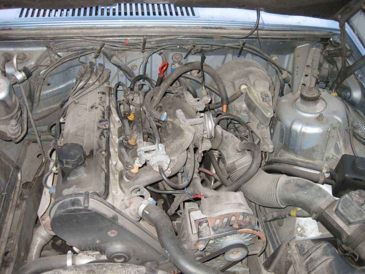

Jag vågar nästan sätta pengar på att det handlar om en B230E..
Ser det ut så här under huven?
https://www1.garaget.org/gallery/archive/9554/large/378851_23wsos.jpg
...eller såhär?
http://koti.mbnet.fi/tuvasa/kuvat/7motti.jpg
Senast redigerat av Aga_Diff (25 april 2012)

den nedre bilden så ser den ut men somsakt är inte så duktig på bilar så jag vet inte.

Piteå. Ut och ta lite bilder på motorn!

Skulle som sagt vara bra med bilder på hur det ser ut just nu, då kan nog folk ge mer exakta förslag. Har själv en 240 med B230E och kan jämföra hur sakerna sitter på min motor. smile

Men gå ut och ta bilder på saker som du tror kan vara felet plus en helhets bild!

Den bilden som på B230E som visas, är det någonting där som är "vakumklockan"?
En sak som måste göras när man plockar bort ordinarie luftfilterburk är att plugga igen Puls Air-ventilerna, så mycket har jag förstått. Har dock inte testat hur motorn går ifall man lossar på den slangen utan att täppa till ventilerna. smile
