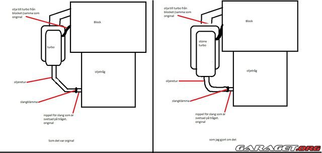

oljetillförseln till turbo är samma som orginal. turbon  är en kopia av garrets t28r tror ja den heter å är köpt från J-spec kan det ha med oljereturen att göra kanske? den är lite ombyggd så det är inte fall hela vägen på den utan halva går vertikalt typ. så halva vägen rakt ner från turbon sen böj å 8-10 cm rakt in i tråget

returen måste gå rakt ner annars blir de tryck i och de gillar inte tätningarna i turbon

kan visa en fin bild jag gjorde hur det ser ut ungefär med oljereturen.
sett bakifrån motorn då alltså
https://www1.garaget.org/gallery/images/94/93351/93351-3bd1e218a583645cf02394f9f79bfe87.jpg
funkar inte det? kan det vara det som är felet? nån tätning som gått då för att returen är dålig?

vänstra ser ut att kunna funka den högra blir de nog för dåligt rinn med=) har du otur kan tätningarna ha gått sönder men efter som du inte kört så mycke så har ja svårt att tro de=)
