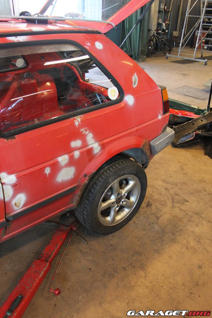

Bilen vi ska bygga på är en Golf mk2 cl från 1986,
Bilen vi tar motor och delar från är en volvo 740 Gl från 1985 med b230a förgasarmotor och m47 växellåda.
Vi jobbar med bilen en dag i veckan bara så det går inte så jätte fort men vi är på god väg smile

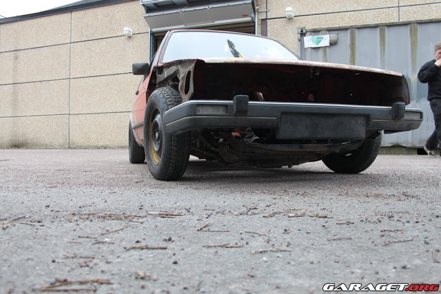

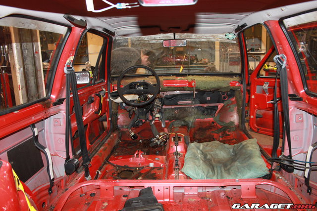

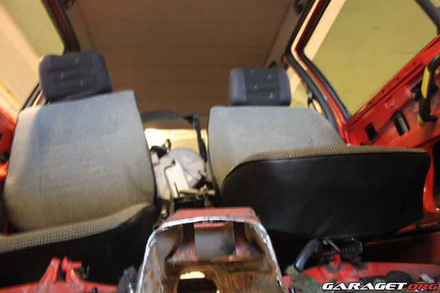

vi började riva ur allt från motor till inredning
https://www1.garaget.org/gallery/images/150/149196/149196-4b703ed91b69d833e92eb33d6cdd4bc2.jpg

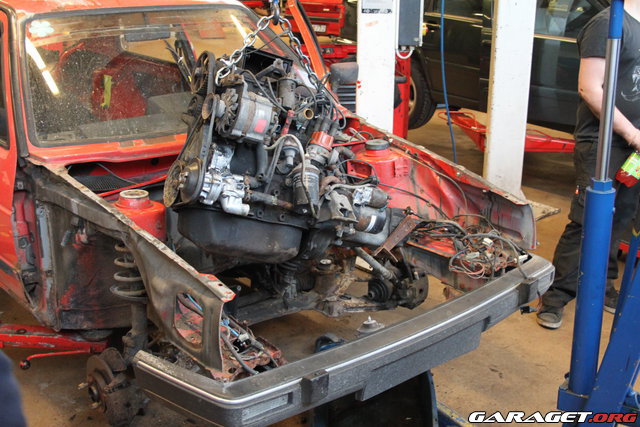

motorn ur
https://www1.garaget.org/gallery/images/150/149196/149196-1ade646cd791d9f9626cd45682231935.jpg

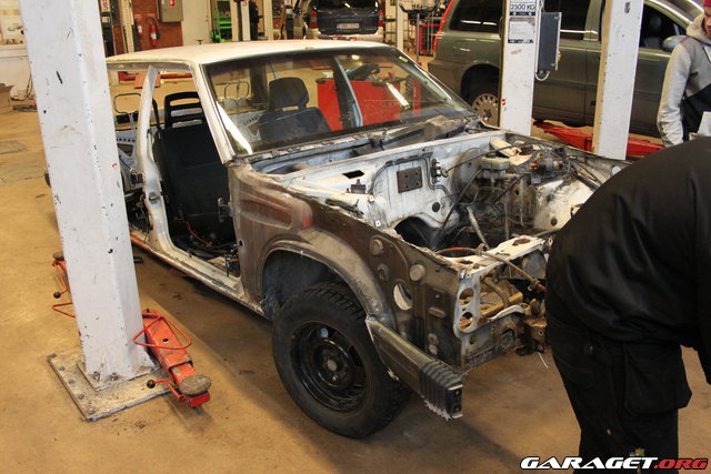

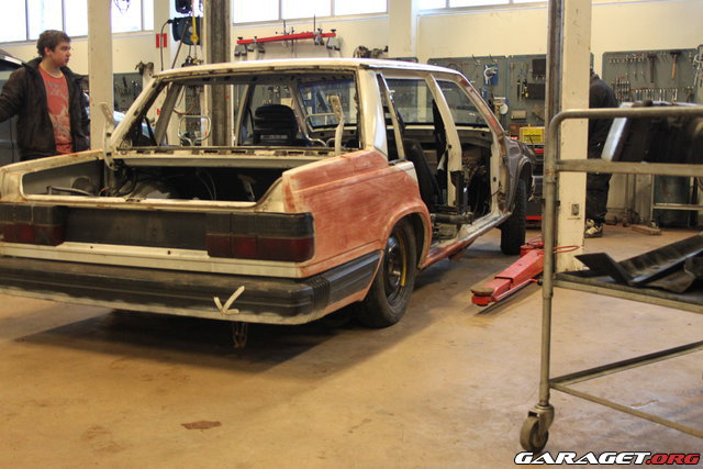

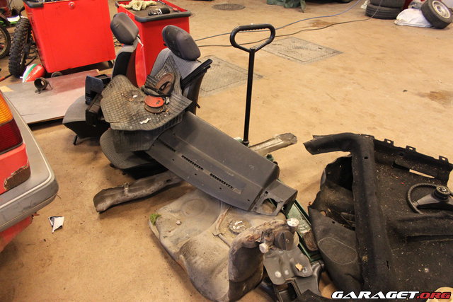

inredning ur

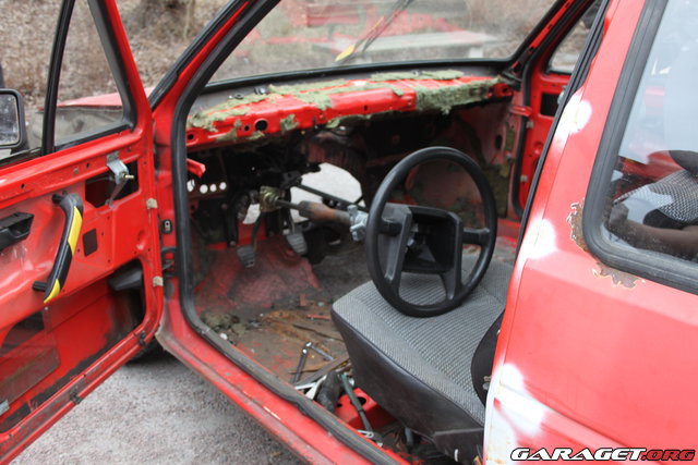

https://www1.garaget.org/gallery/images/150/149196/149196-a2b1b6e66a21820e1dbdc9c7acb96cbc.jpg
https://www1.garaget.org/gallery/images/150/149196/149196-e84cf03a6ec4b3fa0f6e537f8f800652.jpg

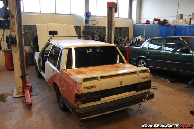

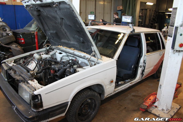

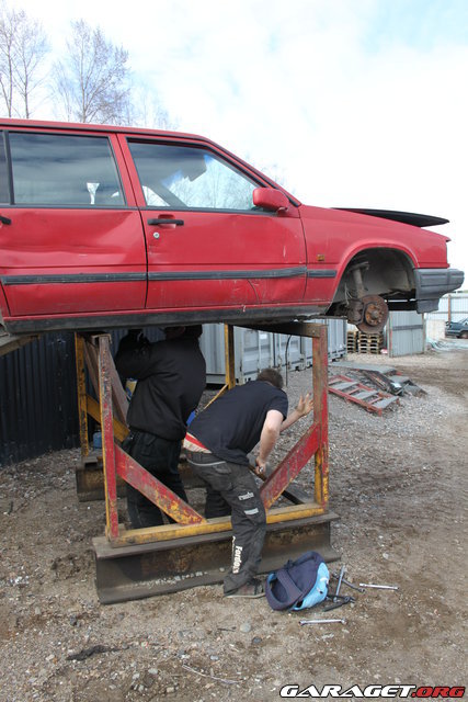

vi körde in min gamla isbil som skulle stå för motor osv.
https://www1.garaget.org/gallery/images/150/149196/149196-34d64b3a5b779731794afd95b3983330.jpg
https://www1.garaget.org/gallery/images/150/149196/149196-27325b7c127c0e4e05ef657b47b7a2d6.jpg

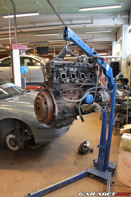

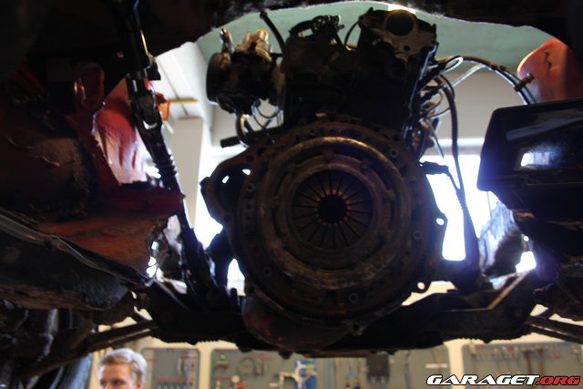

motorn ur volvon
https://www1.garaget.org/gallery/images/150/149196/149196-df82ff5a5e55393b348a3b29bc756ed6.jpg

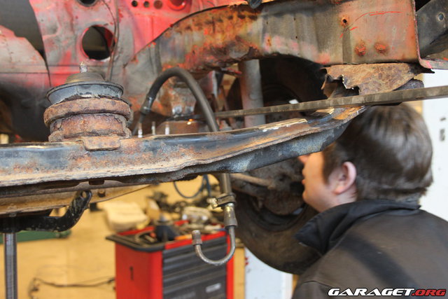

det mesta bort plockat från volvon
https://www1.garaget.org/gallery/images/150/149196/149196-487f80ee74f72147172d783a201e4090.jpg
https://www1.garaget.org/gallery/images/150/149196/149196-1774ca5d76360a0a03ee9fec21cb69af.jpg

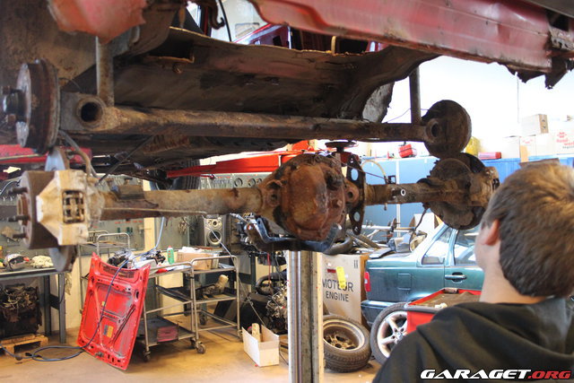

Albin planerar hur vi ska gå tillväga med bakaxeln smile
https://www1.garaget.org/gallery/images/150/149196/149196-48183a6565db0373031f0644cfbafc0f.jpg

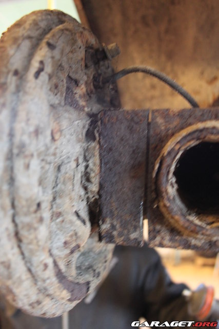

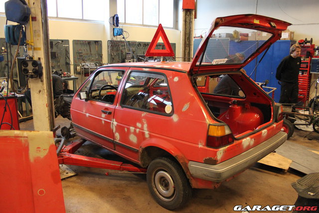

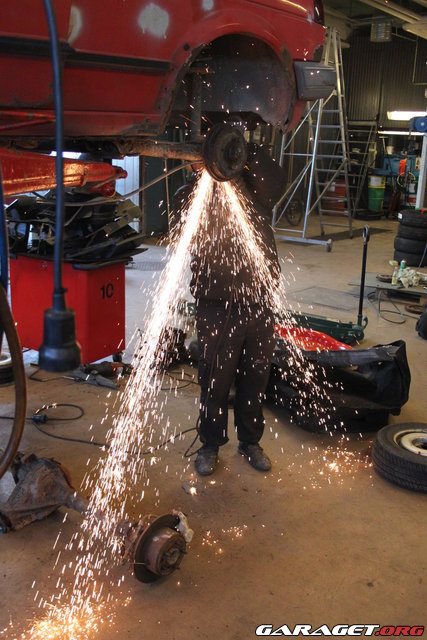

vi valde att bara kapa bort själva navet på golf bakaxeln och svetsa på volvo axeln under direkt på golfens
https://www1.garaget.org/gallery/images/150/149196/149196-216c60611c2cfd7da55e7d65d09c9e43.jpg
https://www1.garaget.org/gallery/images/150/149196/149196-008535a2bddbdf9e40512ec1d63912c4.jpg

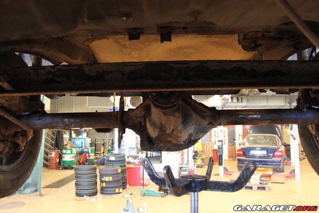

dålig bild men bakaxeln på plats
https://www1.garaget.org/gallery/images/150/149196/149196-31e423313c03488f87fb091d888964bb.jpg
volvo bakaxeln va inte mer än 2cm bredare än golfens så det passa riktigt bra

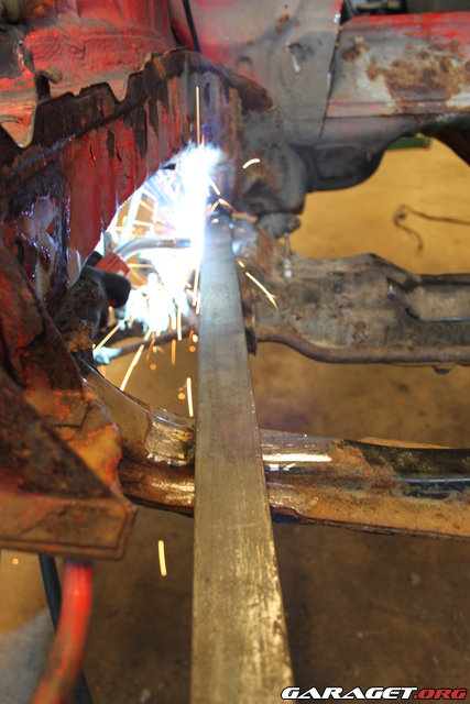

vi valde att svetsa dit några grova plattjärn som vi sedan svetsa volvo framvagnen i

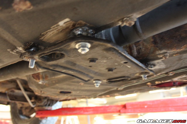

vi kapade också upp lite av golvet och torpedväggen för att få rum med motor och växellåda
