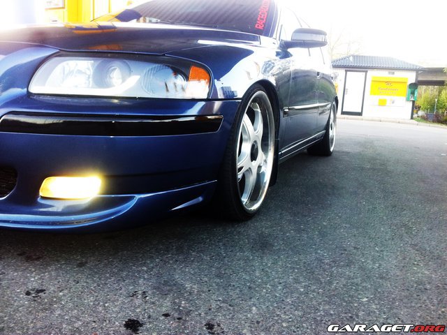

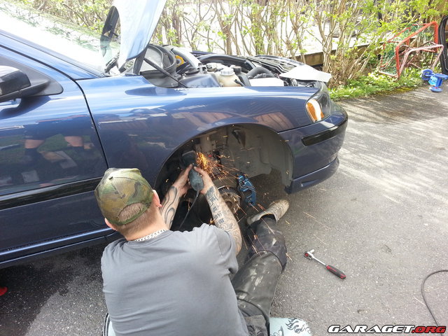

Bjuder på en liten bild jag också! Jävlas det så tar man fram vinkelslipen haha:D

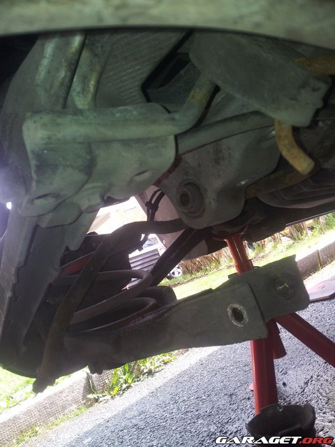

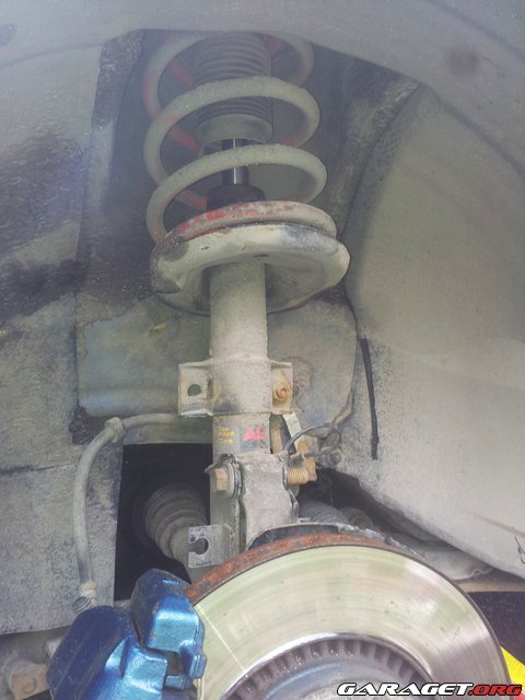

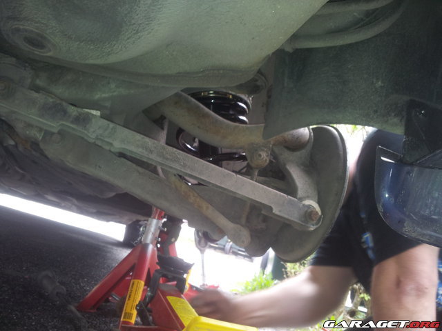

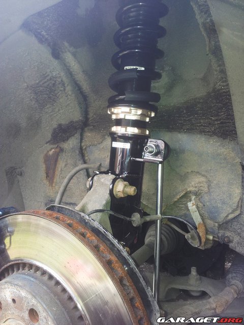

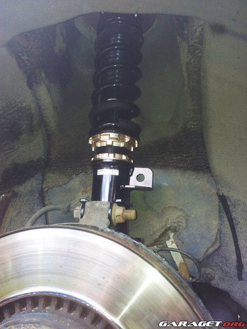

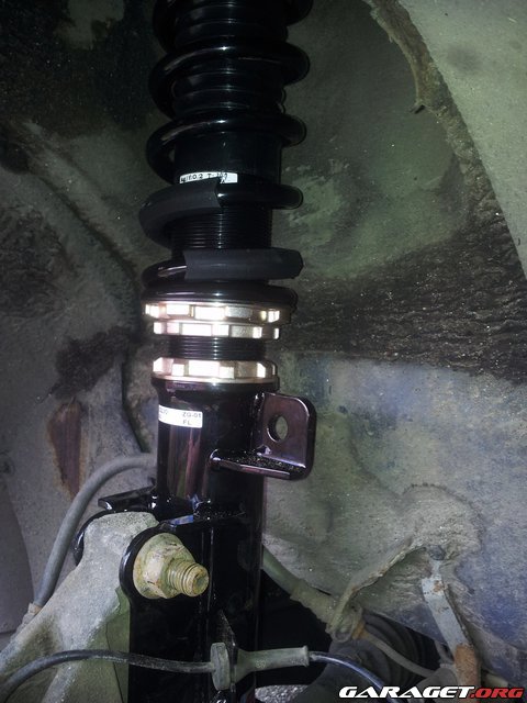

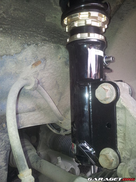

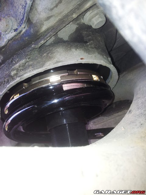

Så där då då va coilsen på gick grymt smidigt..Får tacka skåne för allhjälp grymt tacksam
Började bak med att lossa bärarmen
https://www1.garaget.org/gallery/images/17/16508/16508-71bf8b29a26b59464e02a0d477c4a70f.jpg

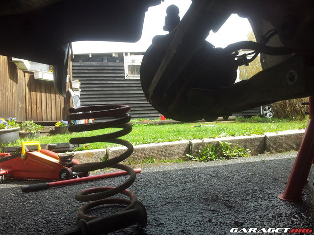

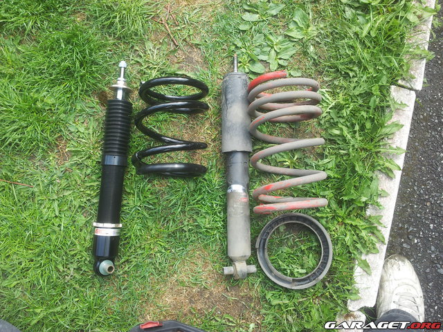

Sen va de bara sänka ner den med domkraft å lirka ut fjädern
https://www1.garaget.org/gallery/images/17/16508/16508-36d359317076cd0ee177f4875b1eda9d.jpg

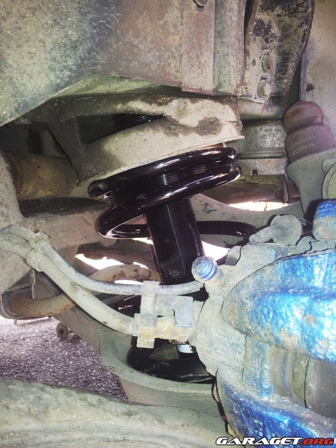

https://www1.garaget.org/gallery/images/17/16508/16508-0fcbfd00e39d8cb7f4ca6d5103b982c0.jpg

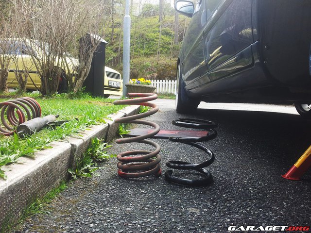

En liten skillnad kommer de nog bli lol
https://www1.garaget.org/gallery/images/17/16508/16508-fac046693ff787def5230229e77adebc.jpg
https://www1.garaget.org/gallery/images/17/16508/16508-958628797b4c643a4135355199272afe.jpg

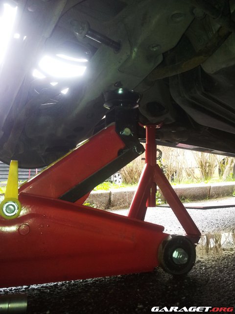

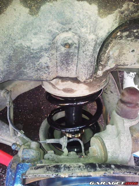

Bak på plats gick grymt bra vi ställde satt vi har lite mer å sänka ner den i bak
https://www1.garaget.org/gallery/images/17/16508/16508-83c6957ef2a3005707b1e5e2cf87c183.jpg
https://www1.garaget.org/gallery/images/17/16508/16508-2aabdcaed7bab5218d028ef5fbf8e284.jpg

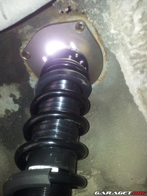

Ser man  ställskruvarna också
https://www1.garaget.org/gallery/images/17/16508/16508-0f68abf2693de4e6cfa358e74abdd419.jpg
Då va baken på plats
https://www1.garaget.org/gallery/images/17/16508/16508-6b8487464b2439cbfd8e566490352b55.jpg

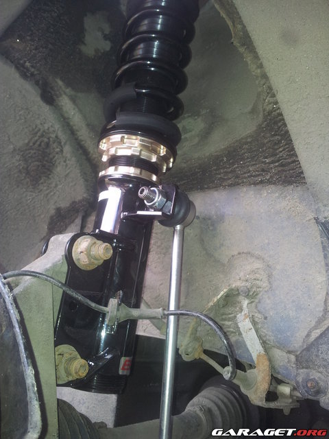

va grymt nojig när vi sänkte ner den att den skulle ta i däcken tackvare att jag har 245/30/20 däck i bak men de gick kalas tongue
Då tar vi fram .då dessa ska veck
https://www1.garaget.org/gallery/images/17/16508/16508-5fc85f5df4ab76232919ddfc6a66e552.jpg
å dessa härligheter hittade ditt istället gick också smidigt utom att man fick kapa lite i stabstagen
https://www1.garaget.org/gallery/images/17/16508/16508-eb48f1b7d5e32aab96de32dd90a0ad98.jpg
https://www1.garaget.org/gallery/images/17/16508/16508-cbd53c76fd727d8f4125913a1cb5c034.jpg
https://www1.garaget.org/gallery/images/17/16508/16508-1f30d0a4eb34d75000fb1a037352f0da.jpg
https://www1.garaget.org/gallery/images/17/16508/16508-907efbea98399af08f80f4bb2b9cab64.jpg
Finns kvar å sänka mer lol
https://www1.garaget.org/gallery/images/17/16508/16508-1fdd5279e2e7e1c31d42f6742c709d3d.jpg
https://www1.garaget.org/gallery/images/17/16508/16508-b1cf6aefc5fd88a670842fb182f82ecc.jpg
skönt å slippa fjäderbenslagring
https://www1.garaget.org/gallery/images/17/16508/16508-78ce5f7f06d7ef79eee68e35a0dc63fa.jpg

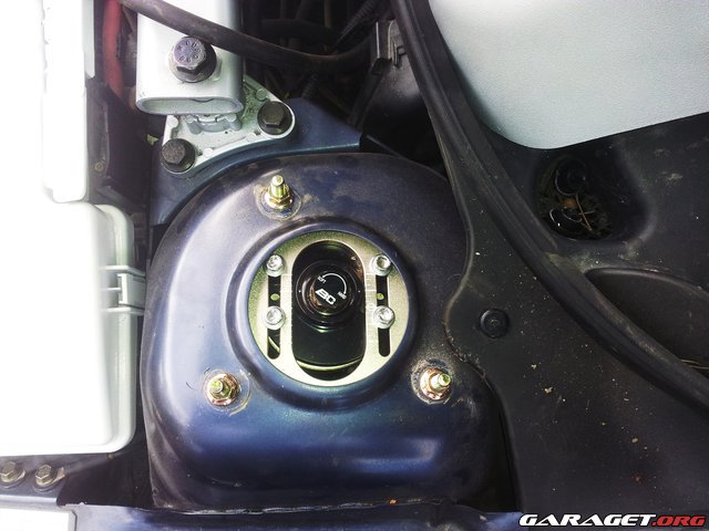

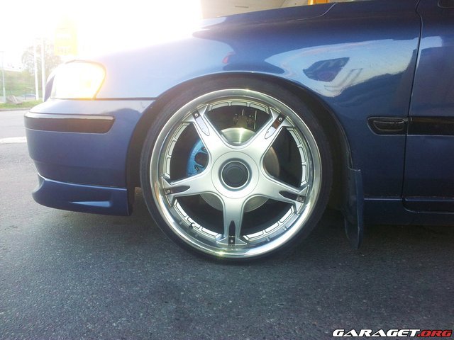

Hårdheten står i mitten å de känns lagom men finns mycke å ställa åt båda hållen,smut med att kunna ställa cambern också tongue
https://www1.garaget.org/gallery/images/17/16508/16508-0e1cf05261104aefdcd06919a2d72a14.jpg

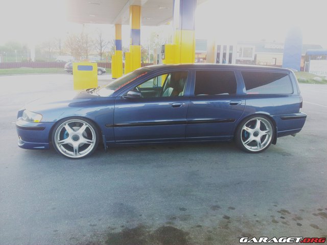

Då va de klart allt gick sjukt bra allt passa perfekt å är grymt nöjd med hur de vart ..STORT tack till skåne för hjälpen..
https://www1.garaget.org/gallery/images/17/16508/16508-13a5f3d160bfa8914e6d6b176e85bda5.jpg
https://www1.garaget.org/gallery/images/17/16508/16508-3c5c9d2e747c7b405736962e4699ec42.jpg
https://www1.garaget.org/gallery/images/17/16508/16508-b734c4b9b8b773f3f0d506424d6a055e.jpg
https://www1.garaget.org/gallery/images/17/16508/16508-f63528672b58d442ce000821b1e4bf7f.jpg
de  ska bytas däck fram till 235 istället för 225 och så ska spacers på fram satt dom kommer ut 5mm till då kommer däcket ligga slickat mot skärmkanten lol
De va allt för idag Tack å hej
