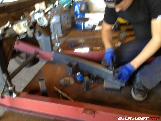

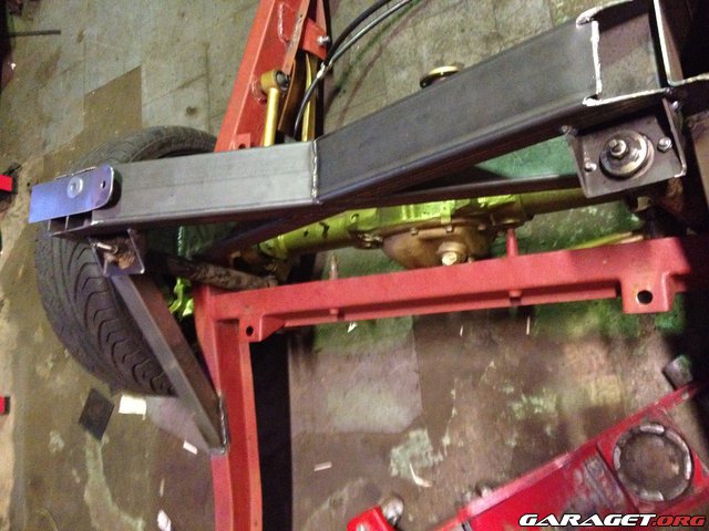

Garaget idag igen! idag har vi skrapat klart golvet byggt stöt dämpar fästen i bak och svetsat 2 förstärknings fyrkants profiler till golvet som ska flyttas upp 13 cm.
Några bilder blev de iallafall smile
https://www1.garaget.org/gallery/images/136/135675/135675-62813431934f1ad43409e2fff8bbd987.jpg
stötdämpar fästen, provmontera med ett par sletna.
https://www1.garaget.org/gallery/images/136/135675/135675-ecf78d4dc8ee8562cc024d08e7453ca1.jpg
Bakersta fyrkantsprofilen !
https://www1.garaget.org/gallery/images/136/135675/135675-debb33928d1c833463b1fa1f21290b59.jpg

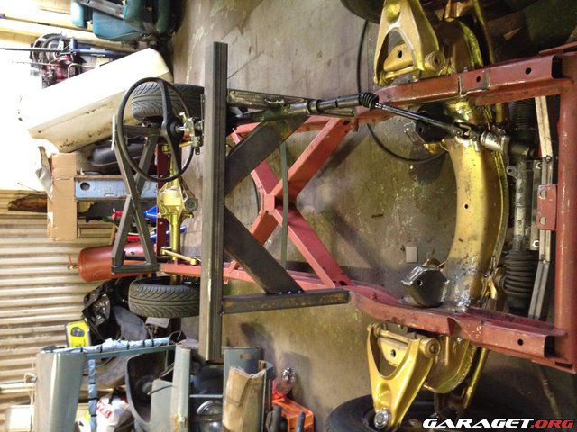

Blev styrväxel från pegeuot partner och ratt stång från någon opel tror jag de va.
https://www1.garaget.org/gallery/images/136/135675/135675-3b75aee87ac277a0473face726edece2.jpg
https://www1.garaget.org/gallery/images/136/135675/135675-8ac7c28c9ae74e91c3a831b2b9311c85.jpg
fästerna ska snyggas te men blev fint! behöver göra om ena motor fästet bara men de kommer de bilder på de me! Nästa garage dag blir i helgen. så uppdatering kommer då. skall byta krysset i ramen osv. Bilder kommer då.

https://www1.garaget.org/gallery/images/136/135675/135675-8dfe60a5c84674df6b885d790c959572.jpg
Här en bättre bild på styrningen sen tidigare i veckan men i lördags märkte vi ett litet litet fel:) de svängde åt fel håll ! sad hehe den styrväxeln vi har tagit (partner styrväxel) ska sitta bakom framvagnsbalken antagligen, allså i bakkant av spindeln
Aja bara göra om och hitta någon annan. Några tips ?

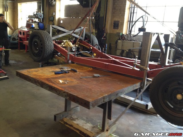

https://www1.garaget.org/gallery/images/136/135675/135675-c388fd30b2bb06f9d2c647bc76f6372a.jpg
Här är lördagens jobb! lyfte in ett stort stabilt svetsbord så vi kunde spänna fast ramen ordentligt så de inte kunde röra sig . För vi skulle byta ut korset i mitten på ramen. Sfro gubben vill att vi skulle boxa orginal uprofil men vi tyckte de va lika bra att byta ut till riktig fyrkants balk istället så de gjorde vi.
https://www1.garaget.org/gallery/images/136/135675/135675-5c9a47313fd4db857fc62b9209788e35.jpg
Här är en riktigt dålig bild tyvärr men ni får nöja er med den nu. Vi han inte riktigt klart med de i lördags för ölen kalla och impalan stog på tomgång utanför. Men Rickard har varit och gjort klart de idag. men har inga bilder på detta än. kommer väll någon dag framöver .

Häftigt projekt, men tycker egentligen att en sånhär kärra ska orginalrenoveras. Men men det är min åsikt, ska bli kul att se vad det blir av den i alla fall.
Angående styrväxeln så ska Volvo 240/740/940 sitta framför framvagnen.
120 Inlägg
3 september 2012
#60
Tack ! tycker inte vi smile jo de vet vi men dem är för långa i själva styrväxeln
