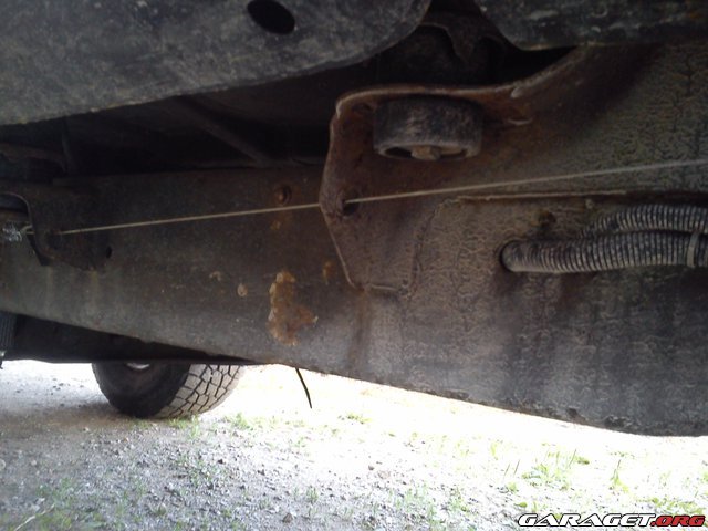

Bytte handbromswiren den den hade packat ihop totalt på vänster bak!

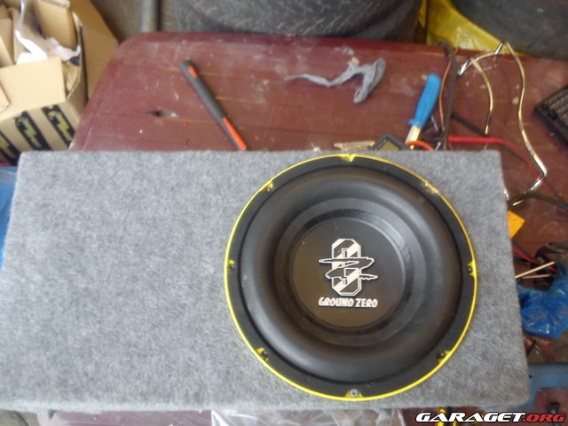

Klädda om baslådorna då tanken är att använda dessa basar nu i början tills jag känner att jag har ork till att plasta om en baslåda som täcker hela underdelen av baksätet!
https://www1.garaget.org/gallery/images/153/152237/152237-3b48258646c3dd8aab6f06da6a68f5f3.jpg
Ser inte speciellt bra ut men spelar helt okej, ska försöka sätta något för hålet i mitten tills nya baslådan är klar!

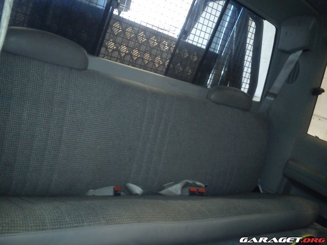

Monterade även in baksoffan samt framsoffan så nu är inredningen klar!

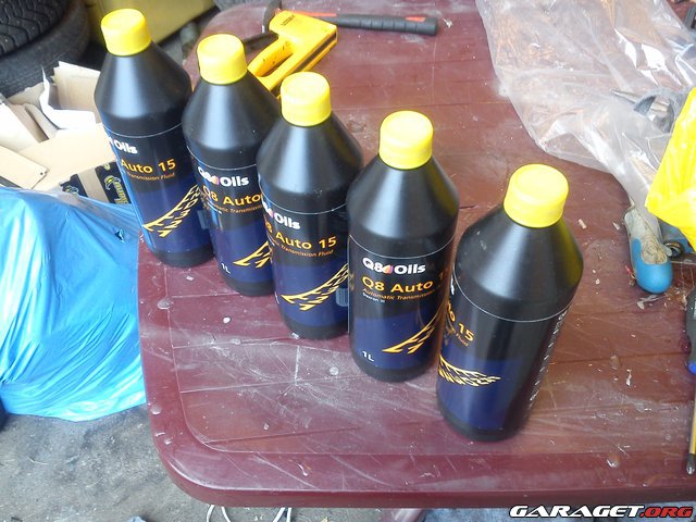

Sen vart det även att inhandla olja för att serva lådan inför denna säsong.
https://www1.garaget.org/gallery/images/153/152237/152237-f8fea34b5affe6e26496e3a5ea2e25a2.jpg
Fick även riva ner tråget så man kan byta filter osv !

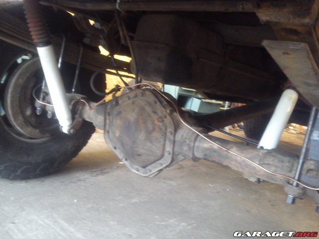

Har inte blivit så mycket till updateringar den senaste tiden då jag har haft mycket annat att göra men här kommer lite bilder på det som har hänt i garaget iaf smile
https://www1.garaget.org/gallery/images/153/152237/152237-a832f2d18bfcaeb50466c95982a0828e.jpg

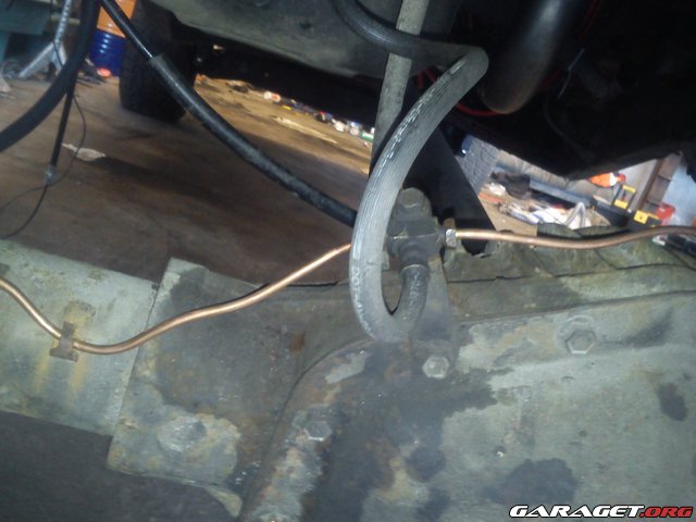

Skulle precis lufta bromsarna bak och inser att jag har råkat skada ett av bromsrören så det blev att montera nya
https://www1.garaget.org/gallery/images/153/152237/152237-8a804c9c70ebf0c8ec45fa4c852b5976.jpg
https://www1.garaget.org/gallery/images/153/152237/152237-3c76a82dccdbee06bc15fc074db8eb3b.jpg
Skönt att ha det nytt och fräscht då dom ändå var rätt så rostiga innan.

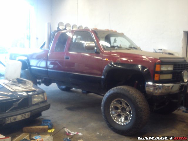

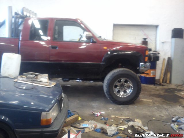

Tog mig även friheten att skruva upp torisionsstavarna fram så den är någorlunda jämnhög nu, kanske syns dåligt på bilderna men kollar man på gamla bilder så kanske ni ser någon skillnad, i verkligheten så är det stor skillnad iaf!
https://www1.garaget.org/gallery/images/153/152237/152237-9042334619343f8b9c245d3230f60468.jpg
Nu ska det bokas framvagns inställning så man kan börja köra med bilen!

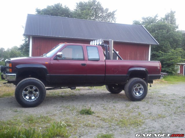

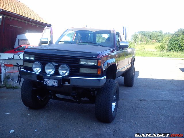

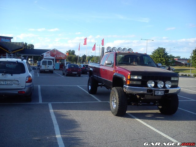

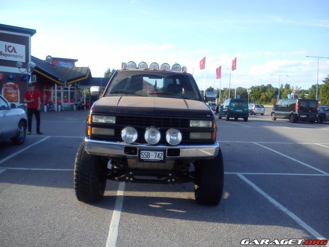

Igår blev det även första åket för i år!
https://www1.garaget.org/gallery/images/153/152237/152237-ddf060b3923da6e04a9b21b4a2d01348.jpg
Skönt att få sträcka på benen lite utanför garaget big_smile
https://www1.garaget.org/gallery/images/153/152237/152237-c802ba913ccb5d6352253eb3c3ac1f00.jpg
Går som en dröm!
https://www1.garaget.org/gallery/images/153/152237/152237-3c074b551e759b37b4d851057678343c.jpg
https://www1.garaget.org/gallery/images/153/152237/152237-9e0515e5663600d75f18ce72efa772fb.jpg
https://www1.garaget.org/gallery/images/153/152237/152237-dffc5533cac16cdf6a6d5310b7797d55.jpg
Nu ska bara cross pipen svetsas samt lite meck med handbromsen sen rullar den in på bes och får dommen wink

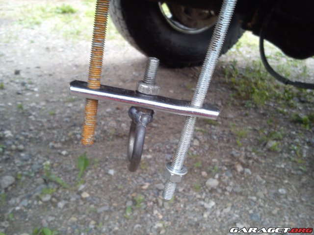

Inte långt kvar till Powermeet nu så fick tummen ur igår och fixade handbromsen !
https://www1.garaget.org/gallery/images/153/152237/152237-27e060256addc99507a6bd1ffe47c067.jpg
Hemma meckad handbroms annordning wink
https://www1.garaget.org/gallery/images/153/152237/152237-dc4f1edba82a7accee13f816e5f66ecc.jpg
https://www1.garaget.org/gallery/images/153/152237/152237-359f0188f60ba87eb6034edac3c0b2e2.jpg
Blev mycket smidigare att göra såhär än att göra som det är orginal då det är helt värdelöst annordnat orginal.

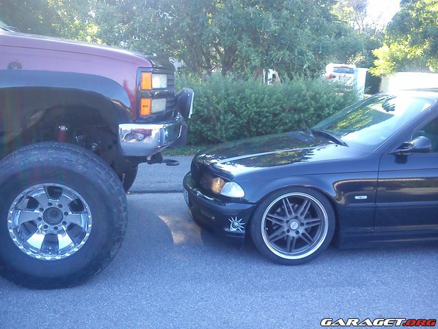

Bonusbil, var tvungen att parkera brukisen emot Chevan!
