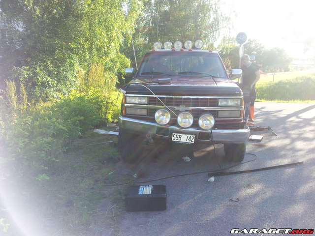

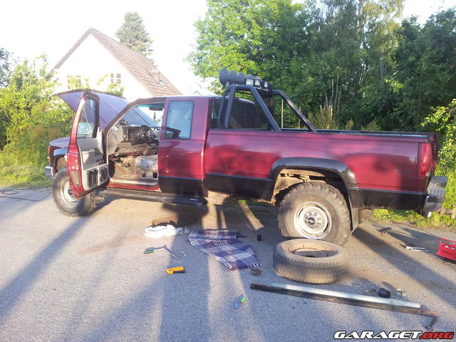

Har hänt lite sedan förra updaten! Har börjat höja bilen.

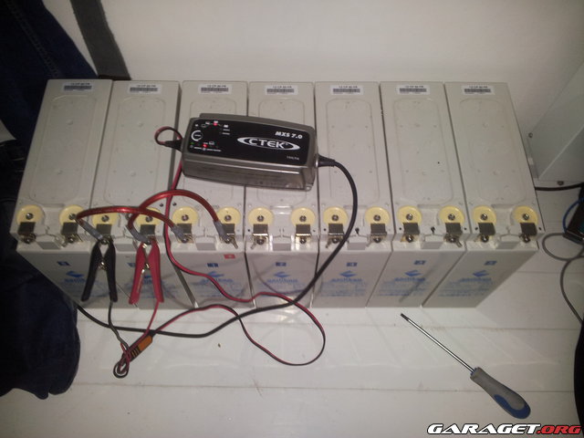

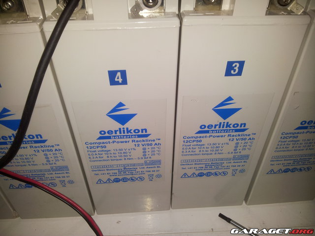

Bättre bild på batterierna jag köpte! Kör dom 2 och 2 när jag laddar dom pga min klena laddare ;/
https://www1.garaget.org/gallery/images/153/152237/152237-6503aa7baa33129f47b597089d505ad5.jpg
Oerlikon 50ah @ 12V hoppas det duger till lite korvkiosk dunk smile

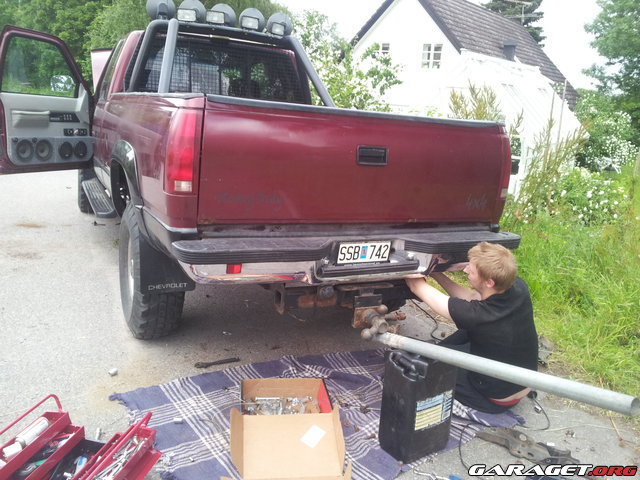

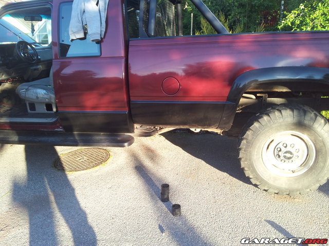

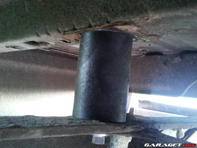

Man har alltid användning för järnrör! hade nog fan varit svårt utan de.

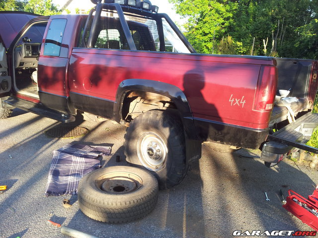

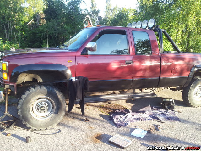

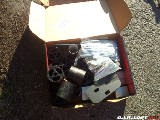

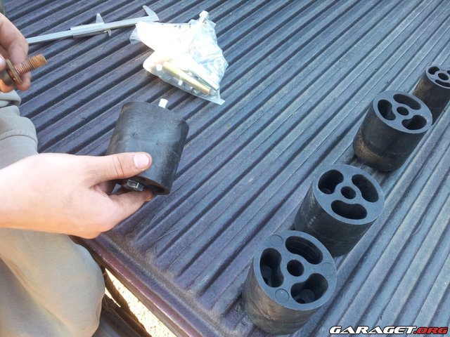

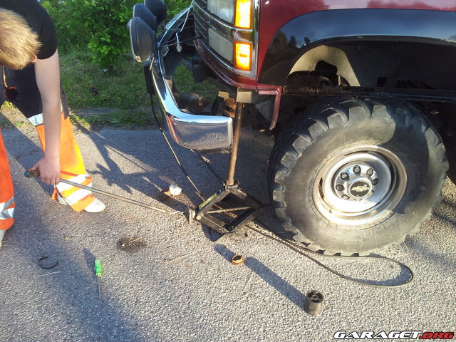

Glad att jag köpte en hel komplett sats istället för bara höjningsdistanserna. Ingår utöver detta tankrörs förlängning, rattstångs förlängning, nya fästen för fram/bak stötfångare m.m.
https://www1.garaget.org/gallery/images/153/152237/152237-cf9e466c58d22286fc1f3531b6aaf862.jpg

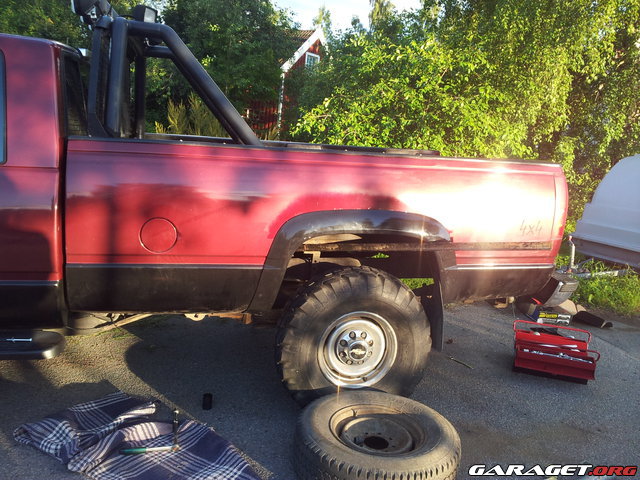

Gick snabbt att lossa på alla bultar sen var det bara att hugga tag i hjulhuset och lyfta!
https://www1.garaget.org/gallery/images/153/152237/152237-328f455cfdd20a85783fa0065d6e6b8a.jpg
Nya distanserna.
https://www1.garaget.org/gallery/images/153/152237/152237-ade6c271213c4abadfefdb5316e24e31.jpg
Tog en stund att få det att hoppa på så det satt rakt
https://www1.garaget.org/gallery/images/153/152237/152237-950a407f2f1af040970ab5129ec8f2e3.jpg
Här ser man ganska tydligt varför man  behöver flytta upp bak stötfångaren
https://www1.garaget.org/gallery/images/153/152237/152237-5dd09bc4fe2a053eab79f0d53a9183c5.jpg
https://www1.garaget.org/gallery/images/153/152237/152237-bb0f895be15c782356ae66d2e7aa80f1.jpg
Blev till att använda lite järnspett osv för att få det att sitta rakt smile
https://www1.garaget.org/gallery/images/153/152237/152237-23f94cf5edb0017b7ee00b569de6a1e7.jpg
3" Gjorde sitt! Sjuk längtan efter 6" nu!!

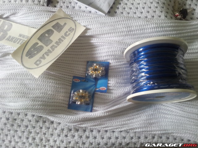

Beställde även 20m 35mm2 kabel och lite strömblock för att dra lite kablar till de nya batterierna. Kommer ha dom i en durkplåts låda på flaket !

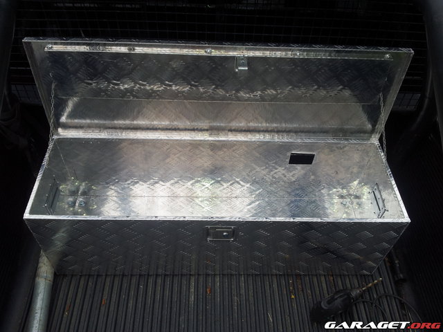

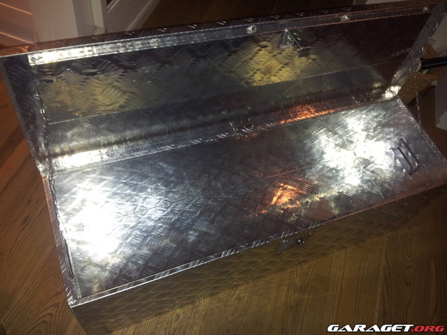

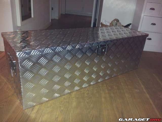

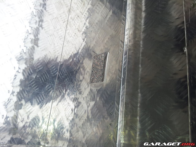

Införskaffade mig en låda i aluminium durkplåt för att ha på flaket och förvara batterierna i samt lite andra nödvändiga saker!
https://www1.garaget.org/gallery/images/153/152237/152237-54d5b1f95152600fc97d775d5df91466.jpg
Inbyggt lås, men kommer dra fast 2 fästen för att kunna sätta hänglås på detta!
https://www1.garaget.org/gallery/images/153/152237/152237-d136e5248eb8e1af5592440d61a0d065.jpg
ca 1,3 meter bred, 40 cm hög 40 cm djup!
https://www1.garaget.org/gallery/images/153/152237/152237-e56d5a034fa74ec7fd5a98fff7357894.jpg

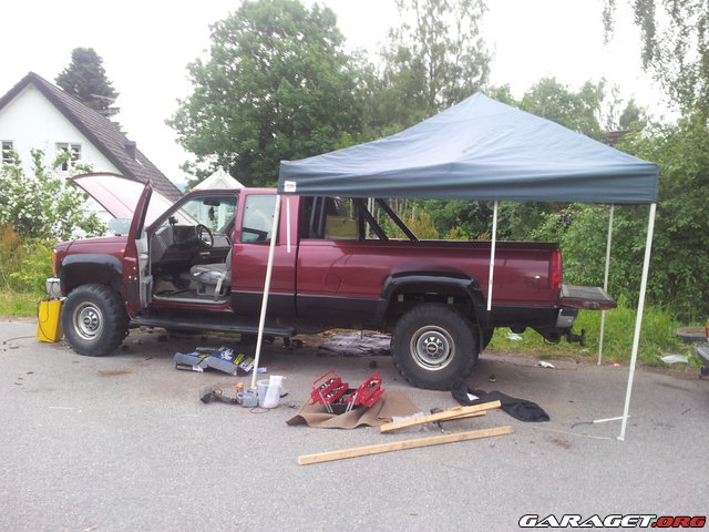

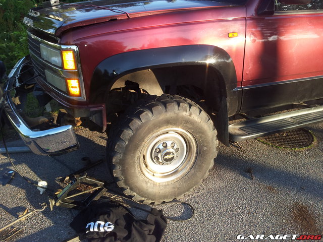

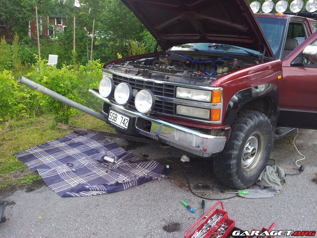

Sedan så började vi höja hytten! Lossa på allt som ska förlängas som styrstaget  smile
https://www1.garaget.org/gallery/images/153/152237/152237-790613499e77865f2d644834d15ab715.jpg

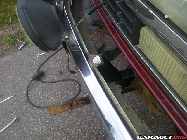

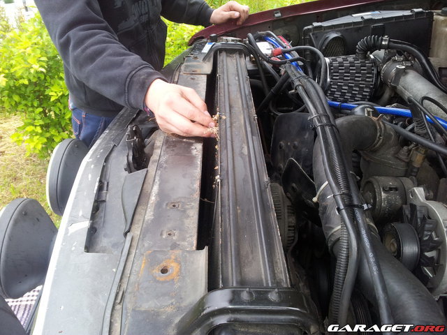

Man får även pula loss front stötfångaren.

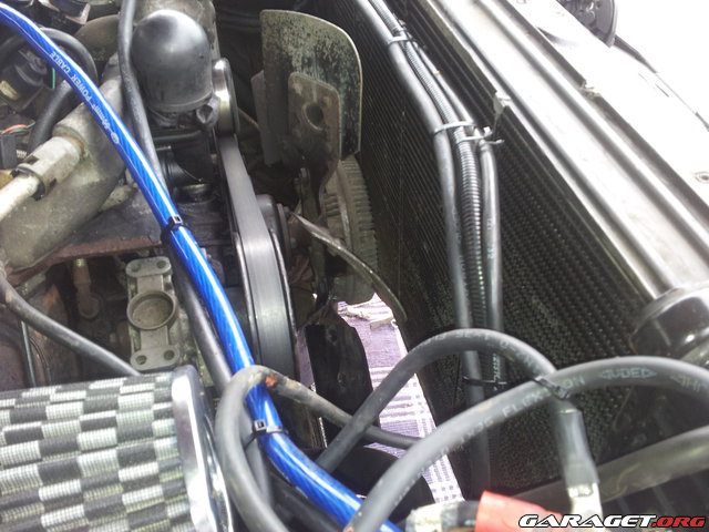

Vi fick även dela på fläkt kåpan, samt att vi kommer få göra lite nya fästen till den.

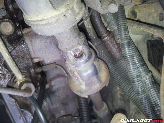

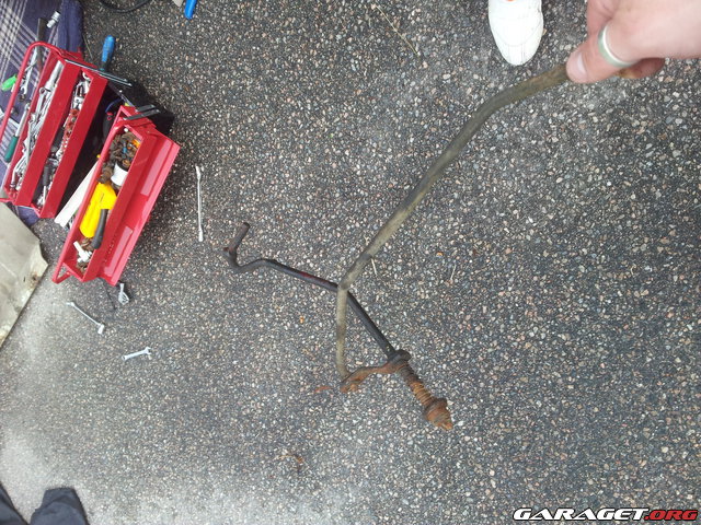

Växelstaget behövs även förlängas för att fungera mad
https://www1.garaget.org/gallery/images/153/152237/152237-5809ff7d65753165e7937e3f2902e87b.jpg
https://www1.garaget.org/gallery/images/153/152237/152237-82600c2eb2a45d9e6a962bb113985174.jpg
Ca 7 cm längre.

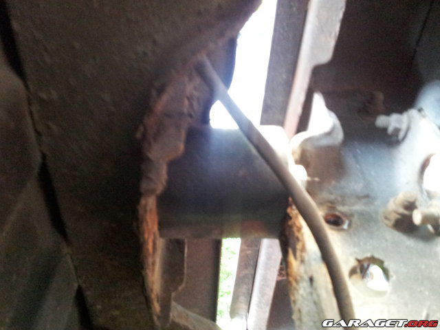

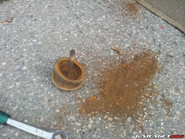

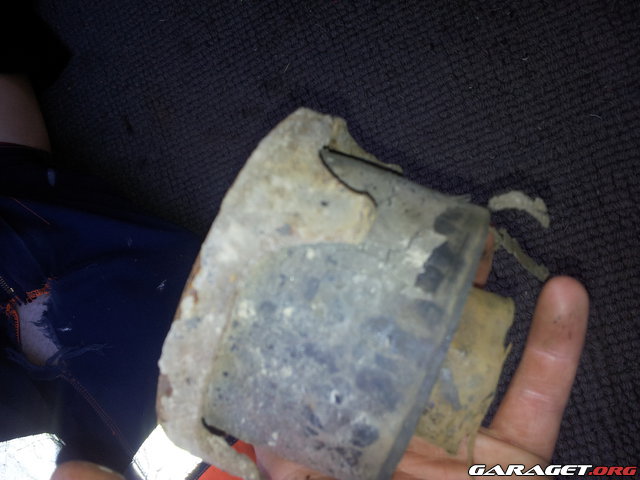

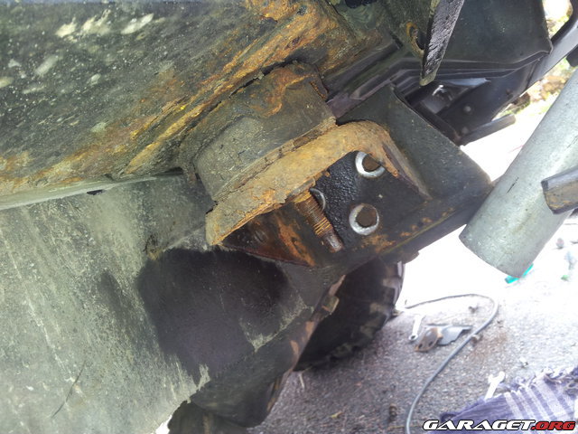

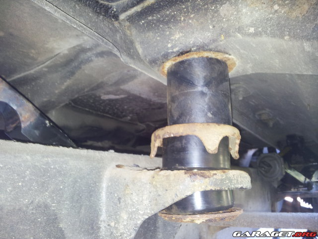

Gamla bussningarna va ju skapligt slut hmm
https://www1.garaget.org/gallery/images/153/152237/152237-01fbcc4253271b537ee769c67d8f5a54.jpg
https://www1.garaget.org/gallery/images/153/152237/152237-6f5ffa8fad56fe988f1c11014b413d48.jpg

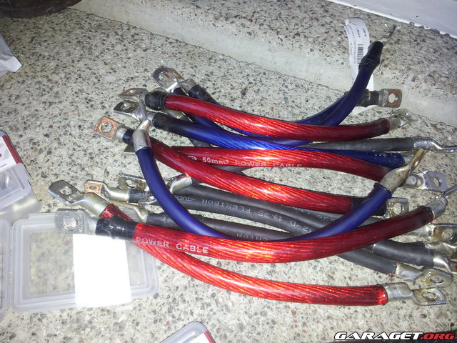

Började även löda ihop lite kablar för att länka ihop batterierna.

I morgon blir det att försöka flytta upp fram samt bak stötfångaren och montera alla detaljer. Sedan försöka montera batteribanken!

Hur mycke kosta flaklådan å var är den inköpt nånstans ??

Dalkarl: Lådan köpte jag faktiskt på Jula, Tycker ändå kvaliten är helt okej och svetsningarna ser bra ut i kanterna. Kostade 1495 :- kr

SpeedOfLight. Höjningen är ifrån Dalhems, ett 3" kit som kostar ca 6,700. Det ingår det mesta i detta kit, som nya fästen för bak/fram stötfångare, rattstångs förlängare osv smile  Måtten på sulorna är 285*85*16 om jag inte minns fel.

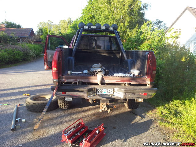

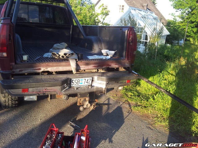

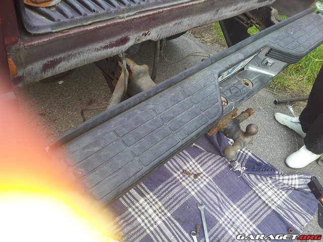

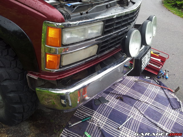

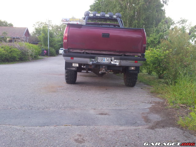

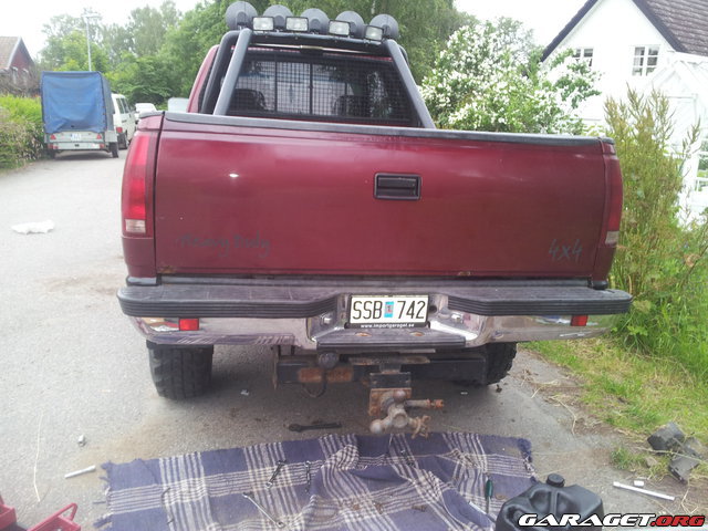

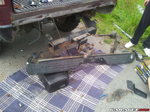

Igår fortsatte vi med att flytta upp bak/fram stötfångarna m.m
https://www1.garaget.org/gallery/images/153/152237/152237-29021924f1367004d143cd225c1d4c8f.jpg
Ser helt galet ut om man inte flyttar om dom!
https://www1.garaget.org/gallery/images/153/152237/152237-572d78d9baa1d4ba90c858ae689198b8.jpg
https://www1.garaget.org/gallery/images/153/152237/152237-61abdbfdec963a9689cc50c467df1f60.jpg

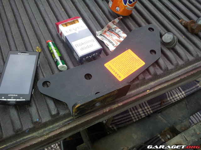

Otroligt lätt att montera dom nya fästena. Nackdelen är att med dom nya fästena så tappar man lite stabilitet/ hållbarhet då stötfångaren bara sitter med 2 fästen nu efter flytt och orginal sitter dom med 4.
https://www1.garaget.org/gallery/images/153/152237/152237-dbd22d4f15841c322a5dc9f27328ab3e.jpg
Blev lite skillnad. Svår monterat var det inte heller smile
https://www1.garaget.org/gallery/images/153/152237/152237-f013eff2c4fa59434a5d690d03f73675.jpg
https://www1.garaget.org/gallery/images/153/152237/152237-f0fbb9cf6d27ec244b09ecf5a1938f77.jpg
Tyvärr vart det så stressigt igår så han inte ta så mycket bilder! Men framstötfångaren sitter monterad och klar. Vi han även montera nya fästena för fläkt kåpan. Så går allt som det ska så bär det av till Powermeet ikv!

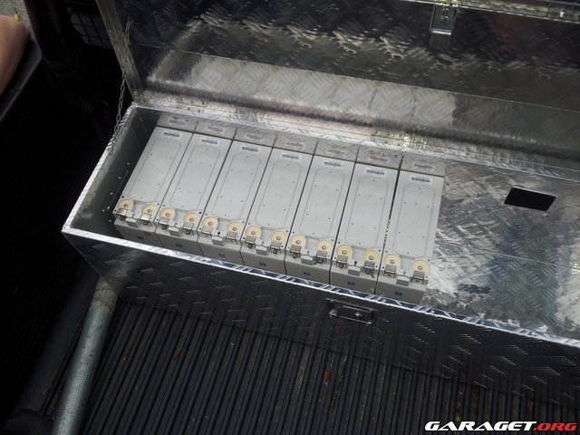

https://www1.garaget.org/gallery/images/153/152237/152237-7b7e03baab74de5f00f2de90a485d51f.jpg

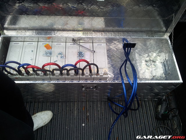

Monterade batterilådan på flaket, Sitter för tillfället fast med 4 st m10 bult.
https://www1.garaget.org/gallery/images/153/152237/152237-60987879d57f9dffd5630a26824c866c.jpg
Sedan kapa upp ett litet hål för alla kablar som ska igenom till batteribanken.
https://www1.garaget.org/gallery/images/153/152237/152237-3e6a0ad98c4f1f5996c22d916628069a.jpg

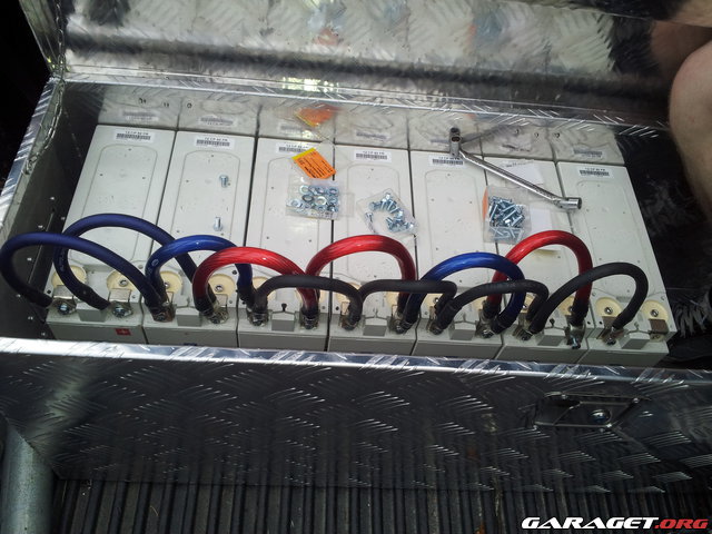

Sen blev det till att slänga i batterierna!
https://www1.garaget.org/gallery/images/153/152237/152237-838e7c342d348a805f5bee3855bbc99b.jpg
https://www1.garaget.org/gallery/images/153/152237/152237-4732b5bb03f358c2573d24ca1aca7b23.jpg

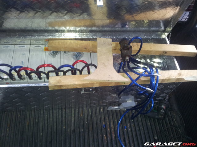

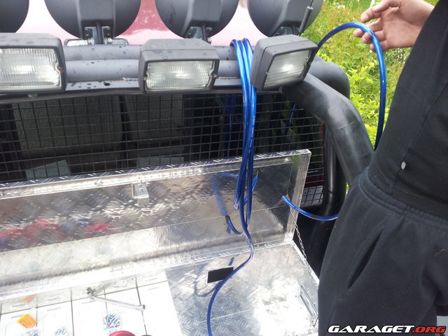

Sen så klippte vi till lite kabel för att dra om strömen lite, så att stegen tar ström ifrån batteribanken bak samt att vi drog bak generatorkablarna till flaket.
https://www1.garaget.org/gallery/images/153/152237/152237-22b1ba16cc3a8bb6e69c0c1ef16c8584.jpg
https://www1.garaget.org/gallery/images/153/152237/152237-9ba463b89d60e378368c24db1cb93805.jpg

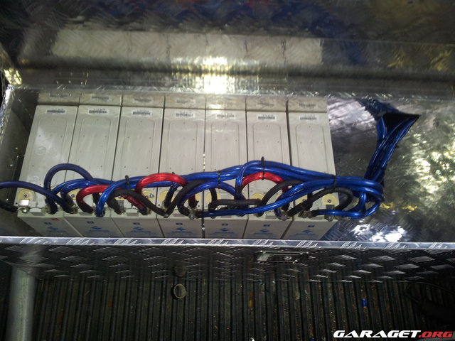

Drog även jordkabel ifrån fram batterierna bak för att få lite bättre kontakt !
https://www1.garaget.org/gallery/images/153/152237/152237-7d4221c3caf472efb3cc3276ca63dfea.jpg
Lödde kabelskorna på plats smile
https://www1.garaget.org/gallery/images/153/152237/152237-2e7c757d9175740c9c0600a4d86cb781.jpg
Så vart det tillslut. Har även kvar lite plats vid sidan om batterierna till startkablar samt diverse bogseringslinor osv smile
https://www1.garaget.org/gallery/images/153/152237/152237-9fb4a970fbf8178eccbdd15fbacc354f.jpg

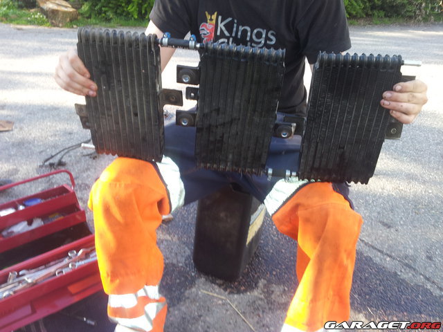

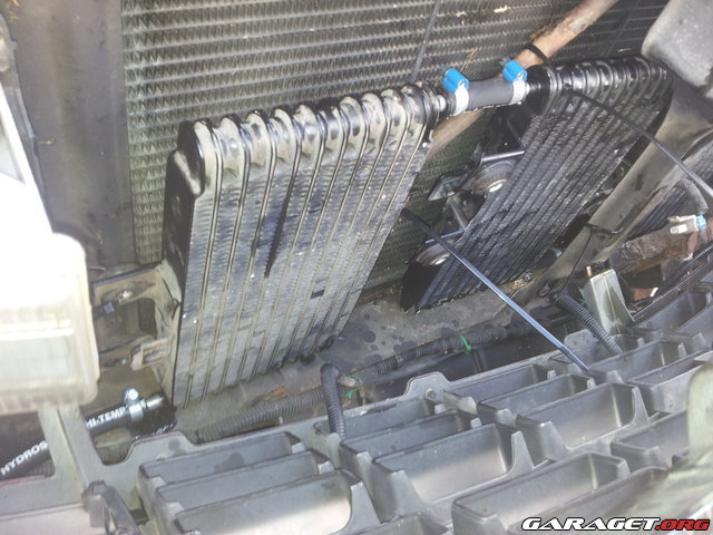

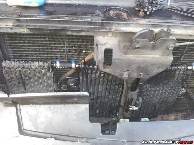

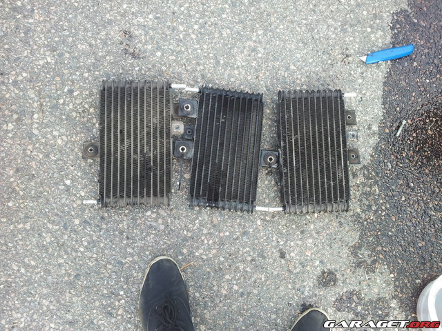

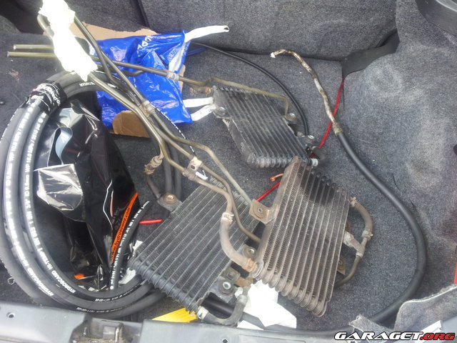

Strax efter vi vart färdiga med att installera batterierna så vart det ras på oljekylaren till motorn.....
Så det blev en tur till den lokala slangaffären samt att skaffa lite nya oljekylare!
https://www1.garaget.org/gallery/images/153/152237/152237-25a73fdc01cf744692fd72ffef4d8c89.jpg
https://www1.garaget.org/gallery/images/153/152237/152237-4e5c435deb9757dd1754c9e0642de6e1.jpg
Detta lär ju kyla tillräckligt smile
https://www1.garaget.org/gallery/images/153/152237/152237-79f42d2bd767b50eddff0e72dad807a6.jpg
https://www1.garaget.org/gallery/images/153/152237/152237-fe5cdb52a1099709b0647e02cb0b3980.jpg
Efter att vi testade att köra med dessa så är resultatet mycket possitivt !
https://www1.garaget.org/gallery/images/153/152237/152237-c7c459cbf8f7ca90a79a2e087a1461ee.jpg

Blev nice med allt i lådan på flaket smile
Tycker ditt (Garaget) Var snyggt tongue litte jobbigt om det blir inbrott tongue
Kör inte fortare än din skyddsängel kan flyga.
Don't Drink and Drive det dör för många på vägarna gör som mig visa att du bryr dig :)
418 Inlägg
18 juli 2012
#74
Jo lådan blev helt okej! Blir att försöka slänga på någon lite värre låsanordning bara smile
