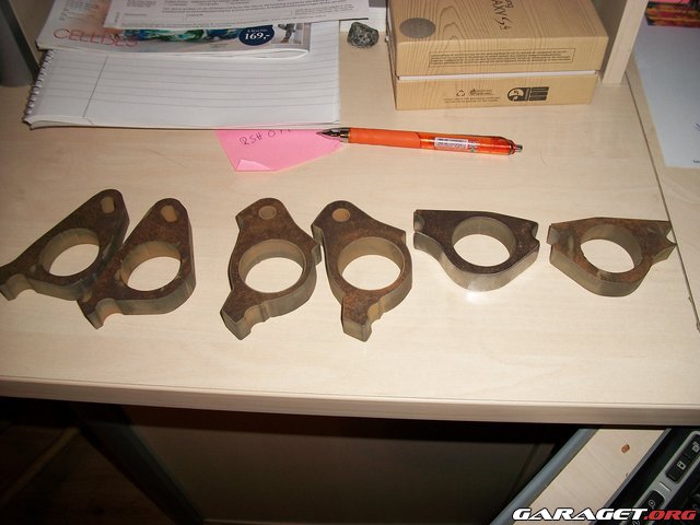

Just nu är det lite dött, Väntar på mina avgasflänsar ska bli vatten/plasma skruna så man kan börja bygga extraktorröret smile

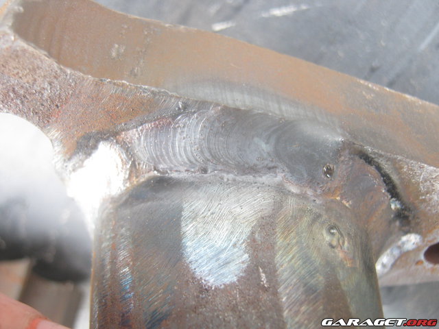

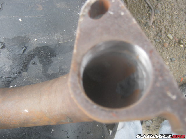

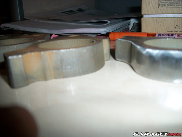

Vet ni vad gott folk? smile Jo de är så att jag har fått avgasflänsarna utskurna i vattenskäraren så nu ska påbörjning av byggning av extraktorrör göras.
Kommer mer bilder i helgen smile
https://www1.garaget.org/gallery/images/182/181258/181258-9b843456728ed5b97cc90d4e4c8c3eba.jpg
https://www1.garaget.org/gallery/images/182/181258/181258-b065cead92ccb2f49ed273d9bb35ed90.jpg
Vad tycks? smile

Fina men satan så grovt material,  vad är det för tjocklek?

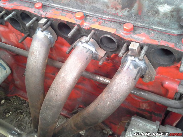

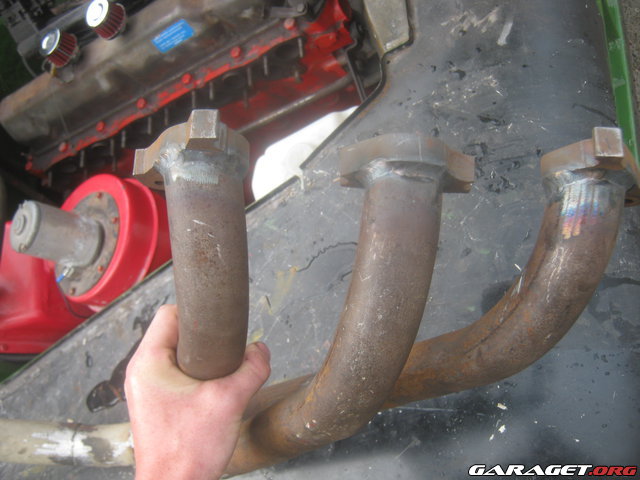

3 rör klara nu ska man bara böja dom sista 3 rören på jobbet sen ska det byggas avgasrör sen uppstart igen smile
16mm stål wink

Varför så grovt? blir riktigt bra iaf!
Insuget är 16mm annars blir det inte rätt mellan grenrör o insug. roll

Åfan det såg grövre ut än originalgrejor smile
Dom här är faktiskt tunnare än original E rör. E röret är 20mm gjutjärn smile

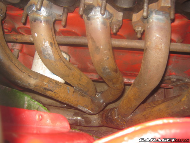

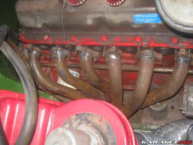

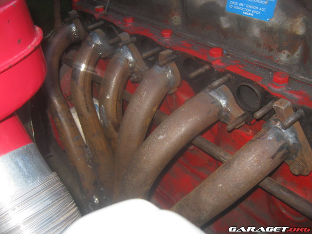

Är stort sett klar med extraktorröret nu cool

Nu har b30n gått i gång efter extraktorrörs bygget,
http://www.garaget.org/video/144870
Kommentera gärna vad ni tycker ! cool

Ett ordentligt avgas å lite hårdare motorkuddar på det där så lär den gå riktigt fint sen!
Motorkuddarna är från en diesel ny, Måste styva upp med stag så motorn kan röra sig lite grann,

Okej, såg lite vingligt ut tyckte jag. Tänk dig sen en fullgasstart på det där så lär motorn vrida sig alldeles för mycket. Har sett en del köra med gasfjädrar till koffertluckor som mothåll till motorerna, då slipper man vibrationer i karossen med.
