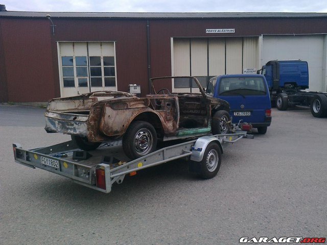

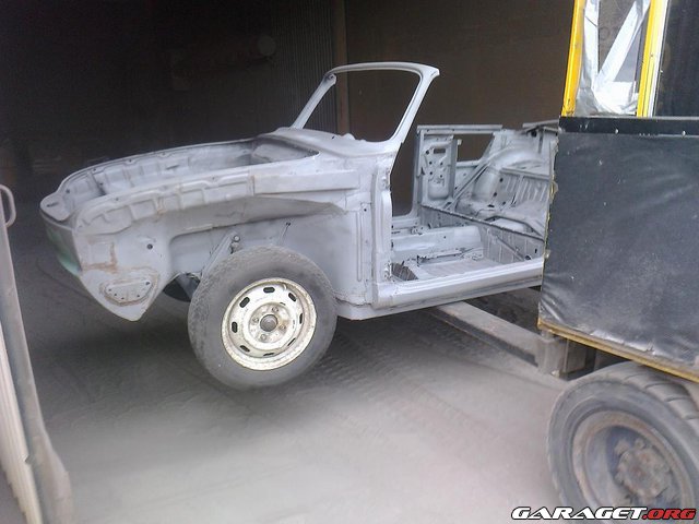

Jag får kontakt med Tonys Blästring i Veddige (cirka 4 mil hemifrån) som lovar ta sig an bilen fast man är nästan fullbokade, dock får jag besked att jag måste grundlacka bilen själv eftersom tidspressen är stor på firman. Eftersom vädret är strålande antar jag offerten. Vi är nu framme vid tisdag – 3 dagar efter branden …
https://www1.garaget.org/gallery/images/173/172487/172487-3643d7d7b63cc6b40950cc96f803c653.jpg
…”liket” lastat för avfärd till…
https://www1.garaget.org/gallery/images/173/172487/172487-fa734da1fe0882ebb95c395dff10f31a.jpg
…Veddige smile

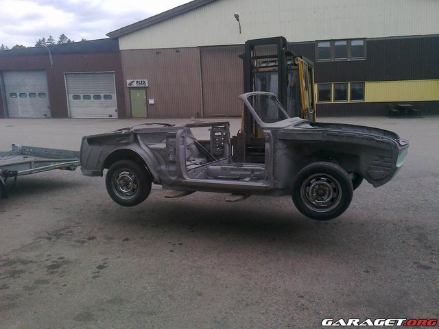

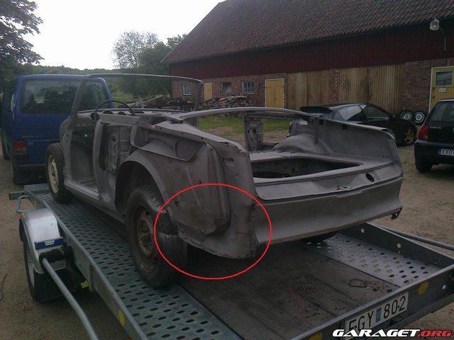

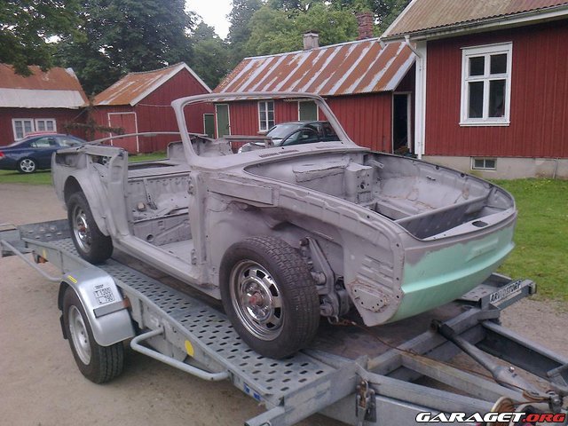

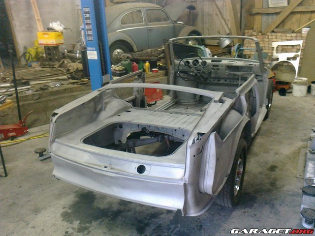

Vi har nu kommit fram till torsdag eftermiddag och efter flera dagars stabilt högtryck börjar molnflaken segla in på himlen från Danmark – bara det inte börjar regna innan jag hunnit hämta hem den färdigblästrade bilen!!
https://www1.garaget.org/gallery/images/173/172487/172487-1f58e7f62b16422f7a904a0979e6bb8d.jpg
https://www1.garaget.org/gallery/images/173/172487/172487-d1288ef2574d770172834ecd36ddf03e.jpg
https://www1.garaget.org/gallery/images/173/172487/172487-001730c8f5e41c27676ff2bb161d595f.jpg

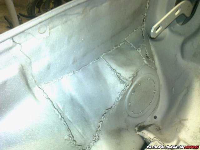

Blästringen avslöjar obarmhärtigt våra skamlöst dåliga första försök att laga rost – jag nästan skäms roll
https://www1.garaget.org/gallery/images/173/172487/172487-d9a6f26e9a10a6e5befae90ecaba5afc.jpg
Och så alla dessa dåliga rostlagningar hmm …
https://www1.garaget.org/gallery/images/173/172487/172487-2a17780c87b229feb05a9a39331cb3c8.jpg
Högersidan är betydligt bättre iaf smile
https://www1.garaget.org/gallery/images/173/172487/172487-fdc6bba394275dd634b67633df956b29.jpg

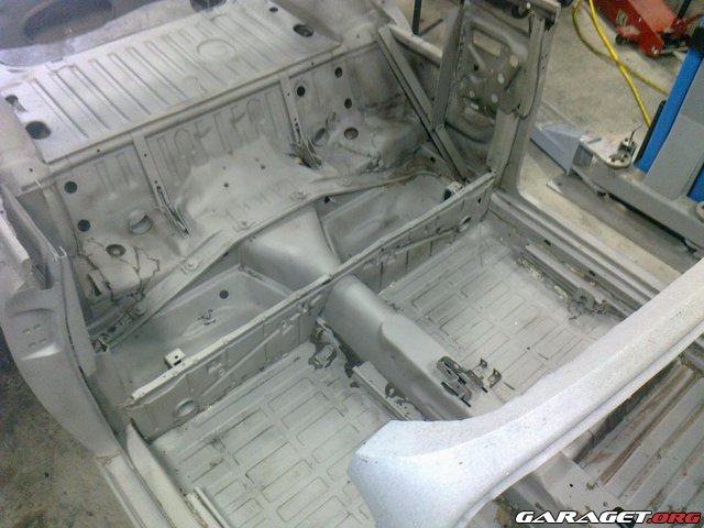

Golvet är åtminstone ultra-fräscht, fast under baksätet finns det lite rostskador/lappningar i karossen.
https://www1.garaget.org/gallery/images/173/172487/172487-801ee1ef6cf36274770f343ec279bb0b.jpg
yikes Om ni undrar varför dessa bilar är ovanliga idag; de rostade bort inom 10-12 år mad (Det igenlagda bensinpåfyllningshålet).
