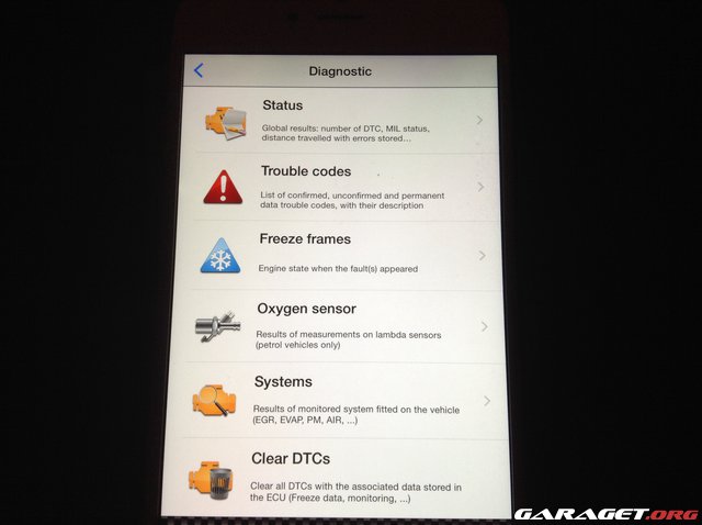

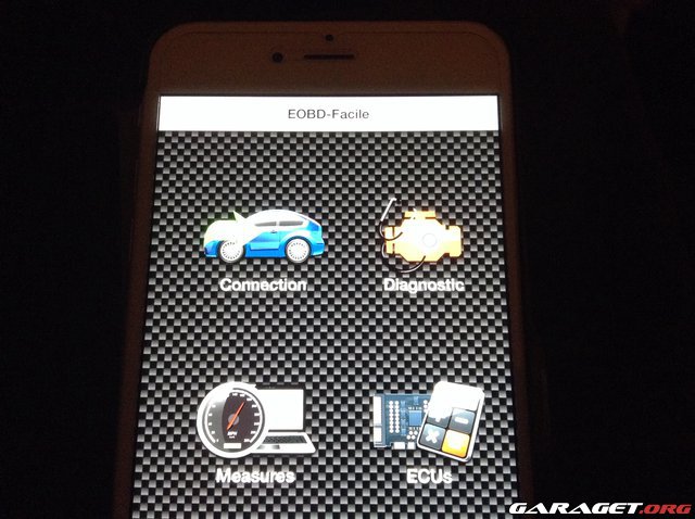

Köpte en ELM327 wifi OBD2 på ebay för 108kr ink frakt som jag koppla ihop med min iphone6 plus och en app som heter EOBD-Facile som jag låste upp för 139kr så totalt 247kr och jag släckte precis motorlampan på min V70n -04 pga tanklockets packning som är dålig. Så det funkar perfekt
/Nicke
https://www1.garaget.org/gallery/images/205/204078/204078-b09cfdb64510e4bb491cb38dcbdb5f3b.jpg
https://www1.garaget.org/gallery/images/205/204078/204078-5e2805ee6d0e00ddb5cd297860718e6e.jpg
