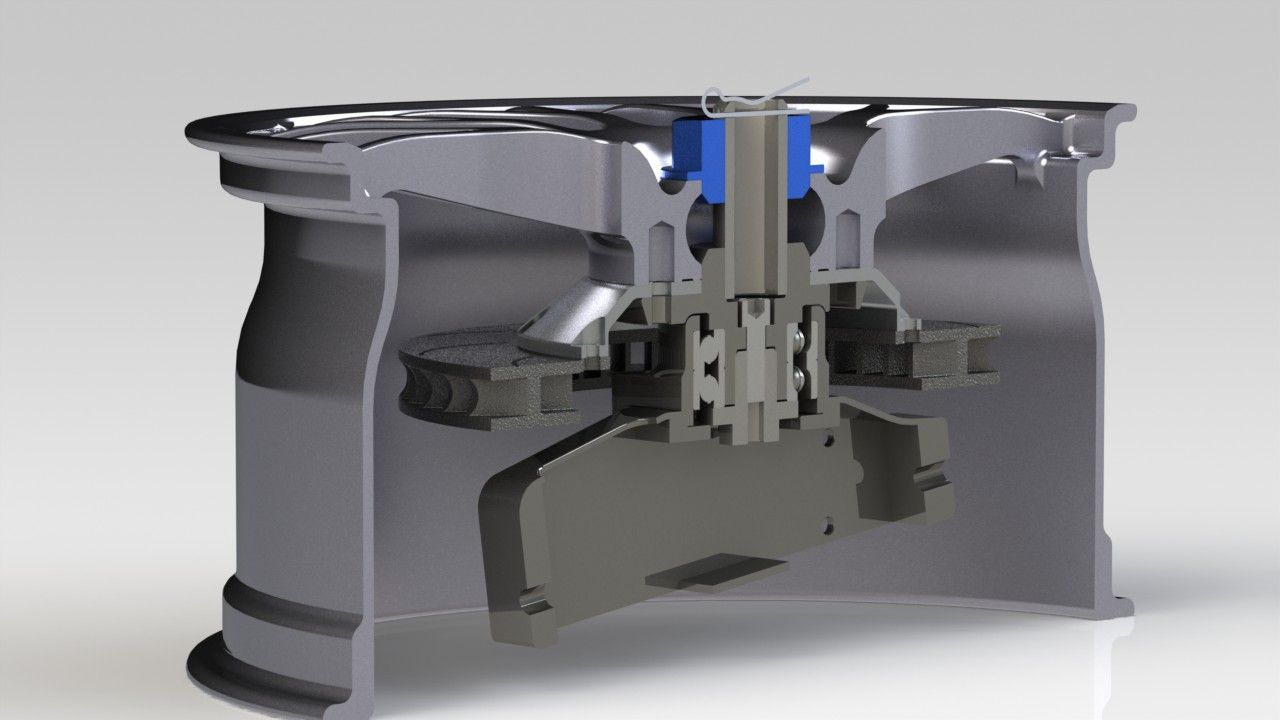

Har haft lite problem att få plats med mina centrumbultade fälgar.
Med adapter och så vidare har jag fått framhjulen utanför skärmkanterna.
Tog ett ryck med detta igår och började fundera på hur jag skulle lösa detta.
Det slutade med att SKF-boken åkte fram, och ett par nya hjullager-hubbar ritades.
För att ni ska hänga med på skillnaden, så är de hjullagerhubbar som jag använt från början 59mm höga.
Sedan tillkommer en adapter och bromsskiva på totalt 19mm.
Detta blir 78mm ifrån spindeln till fälgen, och jag får en ohygglig scrubb på 38mm, plus att fälgen hänger utanför skärmkanten som sagt.
Med det nya hjullagret sitter fälgen enbart 59mm ifrån spindeln inkl bromsskiva, och scrubben blir trevliga 19mm.
Dessutom hoppas jag att det ska räcka för att hålla mig innanför skärmkanten, men det har jag inte kunnat testa ännu.
Dock får jag göra ett nytt bellhouse till bromsskivorna, men ser jag inte som ett bekymmer heller.
Man kanske till och med skulle ha lite större/bättre bromsar när man åker med centrumbult-uppsättningen.
Såhär kan det se ut.
http://i815.photobucket.com/albums/zz71/Tegheim/My%20Wolvo%20142/SolidWorks/Centrumhubb-021280x720_zps11a148e4.jpg

Bara en tanke, det går inte svarva ner lite på insidan av fälgarna annars? Eller blir det för enkelt för dig? tongue lol lol
Wankel-snubbe
325 Inlägg
19 januari 2014
#790
Om du tittar på fälgen så kan man inte ta mycket innan den inre styrningen försvinner.
Jag hade gärna sluppit göra nya nav, men ska det bli bra så måste jag.
Vill kunna använda spindlarna till både 5-bult-setup och centrumbult.
