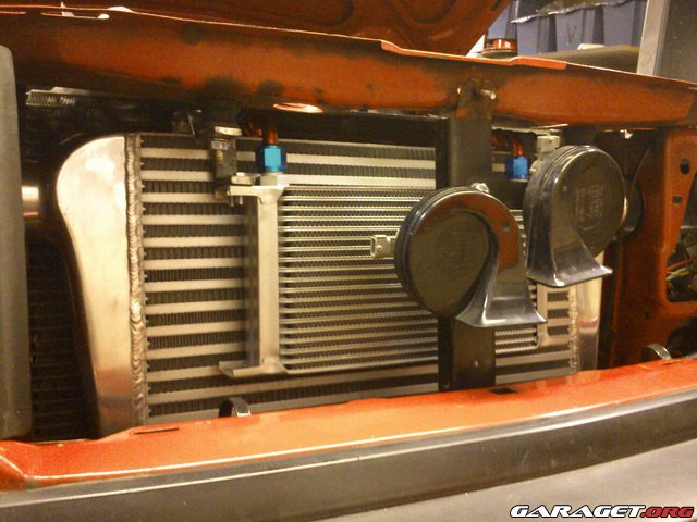

En liten lamell som jag fick vid (h)jul.
https://www1.garaget.org/gallery/images/128/127194/127194-f6c9fe7f70912695b8e48ac7fde2fb6c_large.jpg

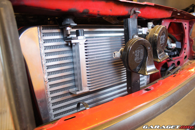

Och så min lilla intercooler och oljekyl smile
https://www1.garaget.org/gallery/images/128/127194/127194-c1fbe202611fb63b770add26ae1abdb7.jpg

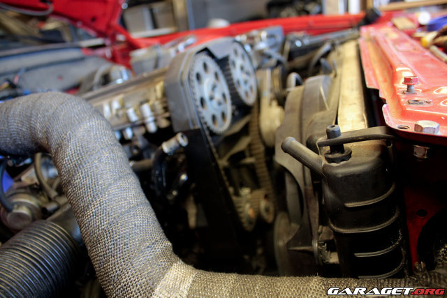

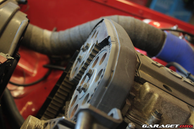

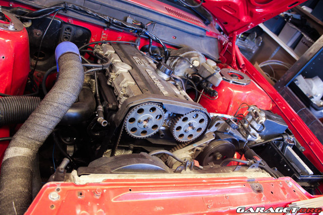

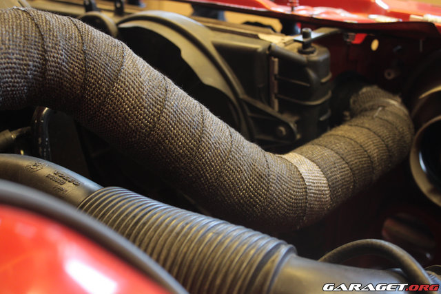

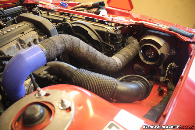

Tog med mig en rejälare kamera och sköt ett par bilder.
Har byggt tryckrör på turbosidan. Och bandaget sitter det mest för syns skull och om det gör någon nytta vet jag ej? Beror ju på om laddluften är kallare än omgivningen under huven? Jag tror intercoolern löser den eventuella temperaturökningen. smile

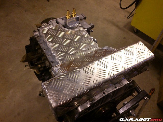

Jag kan passa på att lägga upp en bild på oljetråget.
Det börjar ta sig, nu är det verkligen oljetråget återstår... Står i valet och kvalet - lära sig svetsa själv eller låta någon annan göra det. Mycket roligare om man vet att man gjort allting själv.
En bild iaf! Oljefilterförflyttare för den som undrar!
https://www1.garaget.org/gallery/images/128/127194/127194-e0632f9261908d734e228099e418be6a.jpg

Håller på att bygga ett stycke oljepickup. Den kommer hamna ungefär 7-8 mm från botten av tråget.
https://www1.garaget.org/gallery/images/128/127194/127194-df5e358f3ad8a0fc136a5a11367e393c.jpg
Har även förberett tråget för svetsning. Med lite tur kanske det sker i veckan som kommer. (söndag idag)

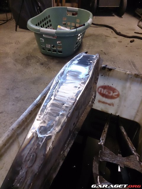

Jag har själv börjat svetsa på oljetråget och är nu inne på sista versen, håller på och letar/ tätar läckor. Min kära far investerade i en TIG AC/DC Parweld. Utan hans hjälp skulle detta inte fungera!
Jag måste säga att fogarna kanske inte är de bästa på något sätt. Men för att vara första gången jag ens håller i en TIG-brännare så känner jag mig nöjd!
https://www1.garaget.org/gallery/images/128/127194/127194-16e7705fa2de8d9d2694c7ccd851bed1.jpg
På sidan av svetsandet passade jag på att renovera främre oken.
https://www1.garaget.org/gallery/images/128/127194/127194-3d55aae7e90b4a6c0106e293f0e39083.jpg

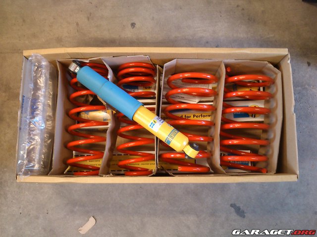

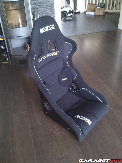

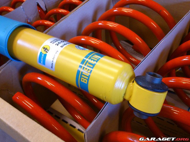

Och jag har även beställt lite godis till pärlan! Sparco 2000 PRO II stolar samt lite väghållningsdoningar från Bilstein.
Väghållningskitet som sänker bilen med 35-40mm. Minns ej i skrivande stund.
https://www1.garaget.org/gallery/images/128/127194/127194-ae70259611bfebb79a4a99dbdacee8d5.jpg
https://www1.garaget.org/gallery/images/128/127194/127194-de6d692b5b1e1737929071b2b69d19a6.jpg
En av de två stycken grymt sköna stolar som kommer befinna sig i cockpit.

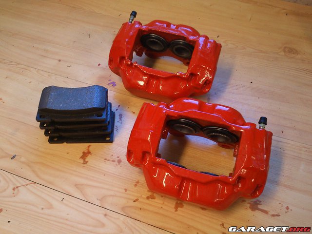

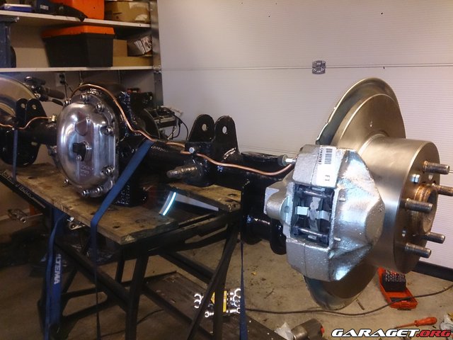

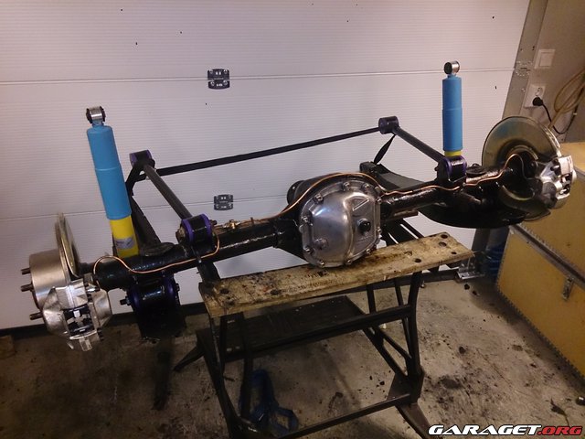

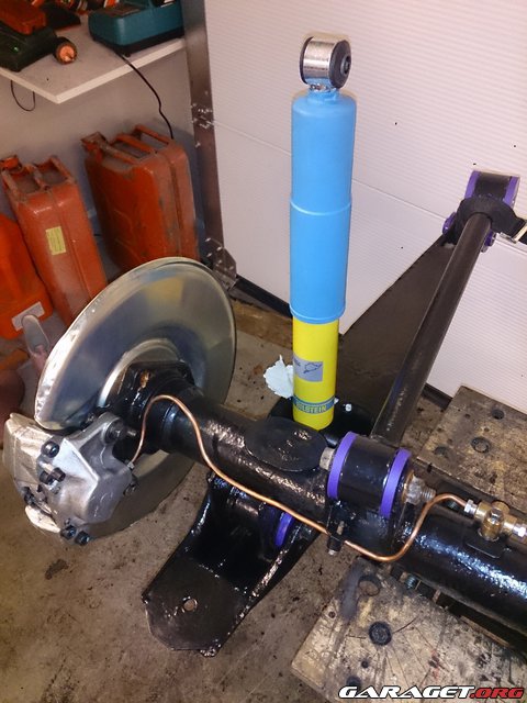

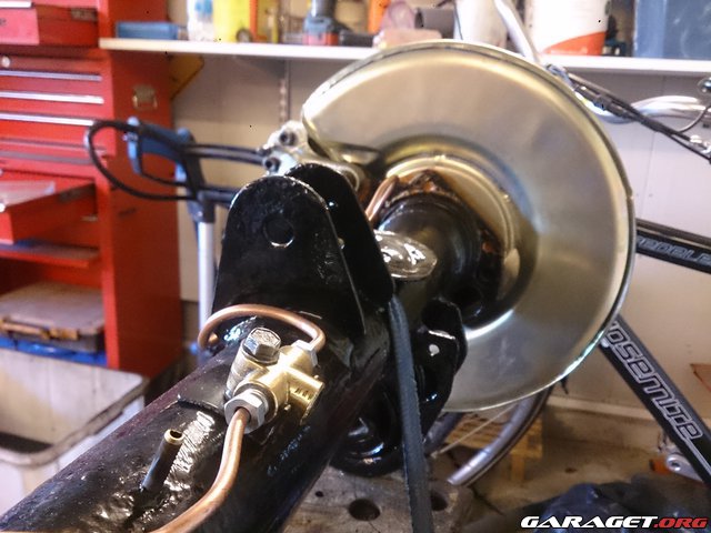

Jag har gett bakvagnen en rejäl duvning!
Bromsback, ny vs. gammal
https://www1.garaget.org/gallery/images/128/127194/127194-6780c9ff49f9eb3da02f5b2d07d9fa89.jpg

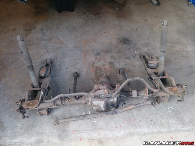

Bakaxel innan uppfräschning.
https://www1.garaget.org/gallery/images/128/127194/127194-e9501b2ab637e917e9a4634b8235d705.jpg

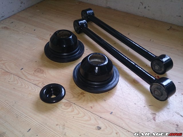

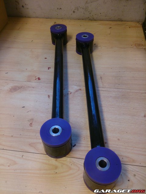

Förstärkte upp bärarmarna.
https://www1.garaget.org/gallery/images/128/127194/127194-f7dc07dbde651bce4f139ba29aba2ec8.jpg

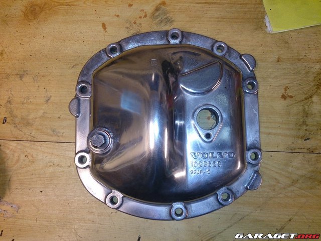

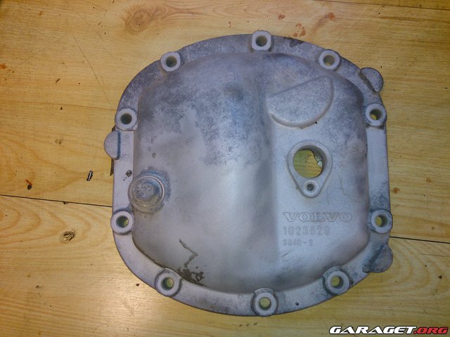

Lock, före
https://www1.garaget.org/gallery/images/128/127194/127194-9bae30f247621906533ebfd0d3f6f2ce.jpg
Lock, efter.
Gjorde mest för att det skulle se bättre ut än innan, resultatet skulle gå att få mycket bättre...men då krävs det ganska mycket mer tid. Jag är nöjd med resultatet.
https://www1.garaget.org/gallery/images/128/127194/127194-9c22c5b0afe85817821238245ccd0851.jpg
Bakvagnsdetaljer
https://www1.garaget.org/gallery/images/128/127194/127194-ab155d9e214eb5cbd25a8d9a46c04c41.jpg
Bakvagnsdetaljer, med powerflex.
https://www1.garaget.org/gallery/images/128/127194/127194-f54861ad39a43f074a56d26948b2cc85.jpg
Och lite bilder på resultatet:
https://www1.garaget.org/gallery/images/128/127194/127194-d3f63b96463fa7933167c60096e8671f.jpg
https://www1.garaget.org/gallery/images/128/127194/127194-79c0ffcf828a5a59853a8e0f8a9fcc46.jpg
https://www1.garaget.org/gallery/images/128/127194/127194-f2bc91c81bac007fbf7b68910feb2714.jpg
https://www1.garaget.org/gallery/images/128/127194/127194-5de3a8008f22f32ec844648b1a5bffe4.jpg
Det är återmontering som återstår, sedan har jag troligen bromsar och då är volvon mogen för en provkörning.
