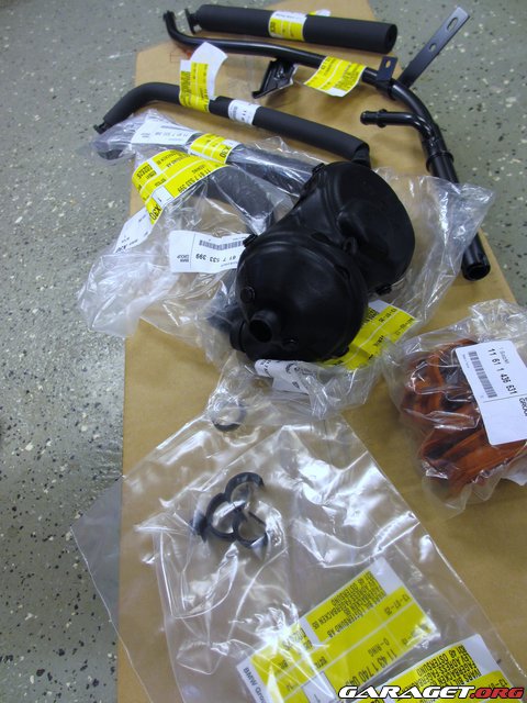

Imorgon är det dags att byta vevhusventilation på bilen mot en isolerad variant. Tror min inte funkar så bra och även röret för oljestickan där även vevhusventilationen ansluter och går ner i oljetråget byts samtidigt. Kolla bara på bilden konstruktionen så förstår man om den slaggar igen pga dålig ventilation / olja.

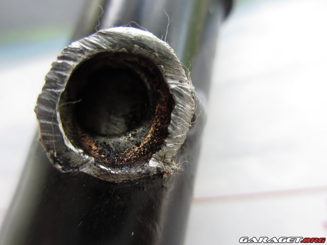

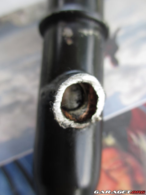

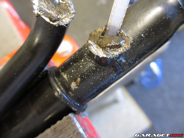

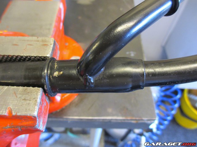

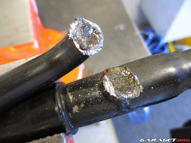

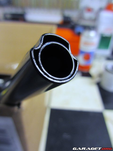

Då var bytet av vevhusventilationen klar och som jag anade satt returen till tråget igen. Bytte till nytt rör  då det kostade bara några hundringar.Kolla här hur det såg ut...
Först hur anslutningen ser ut innan jag kapade röret av ren nyfikenhet...
https://www1.garaget.org/gallery/images/25/24112/24112-c6ac53f0fcb1f35c0581ba394effc401.jpg
https://www1.garaget.org/gallery/images/25/24112/24112-655b2d57e2f4939b00495cb7ffd17782.jpg
https://www1.garaget.org/gallery/images/25/24112/24112-2b88da91bfb475605b8444db200b117d.jpg
https://www1.garaget.org/gallery/images/25/24112/24112-094b1243153223980f366984ea997b3f.jpg
https://www1.garaget.org/gallery/images/25/24112/24112-422bb7f0617ea072834056846fbdb01b.jpg

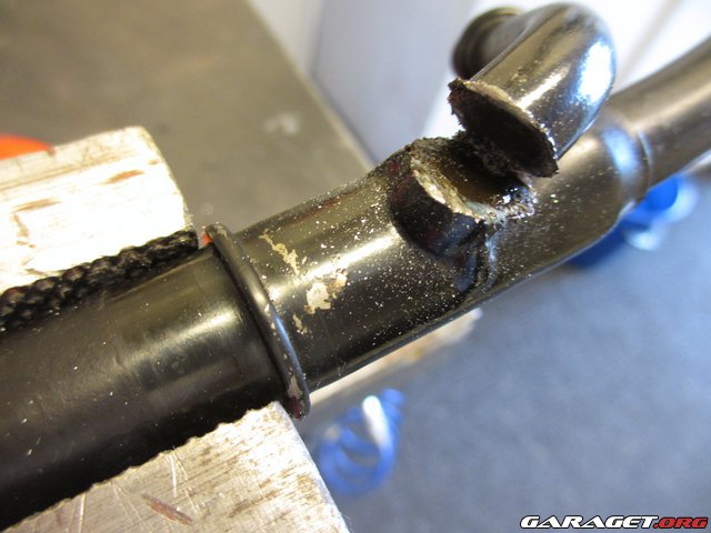

några bilder som kanske jkan visa innerröret som gör att det blir näst intill omöjligt att rensa den smala spalt som är i returen
https://www1.garaget.org/gallery/images/25/24112/24112-f3bc8c89756a5ea78ac77a52ba43b526.jpg
https://www1.garaget.org/gallery/images/25/24112/24112-360714c95a9b761ca3daf6b13831520f.jpg
https://www1.garaget.org/gallery/images/25/24112/24112-f7c3097ed55cb79e1d5e17fd068f29da.jpg

De där kan man säga att  va lite igen täppt smile tur att du köpte ett nytt
Ja tydligen ett fel som lätt uppstår har jag konstaterat.  Lite av en konstruktionsmiss av BMW sad

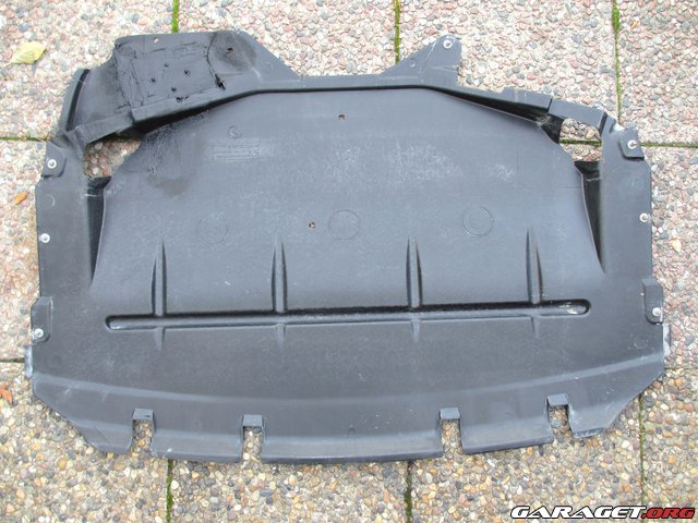

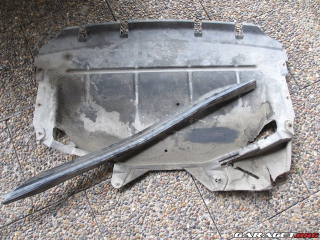

Skit också, en stubbe doldes i gräset och plasten under motorn trasades till. Försöker hålla efter bilen så nytt beställdes från Ivars Bil BMW i Östersund.

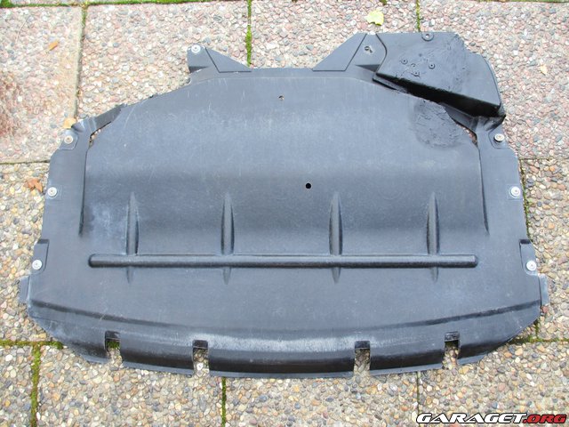

Fick fel skyddsplast så jag tvingades snabbt laga min trasiga. Värmepistol på högsta värme och trädbit som mothåll, em lite aluminiumbit förstärker samtidigt som den limmades. Sen Tectyl body för att få det svart och fint. Spara 1300:- på detta....
https://www1.garaget.org/gallery/images/25/24112/24112-b0743141e7f89b18f67dc12cda118299.jpg
https://www1.garaget.org/gallery/images/25/24112/24112-8aca507a510553e292c2d91a1fee027d.jpg
och så här såg den ut i trasigt skick...
https://www1.garaget.org/gallery/images/25/24112/24112-da37c8a8e8e96ff8fa0923d7317a41fe.jpg

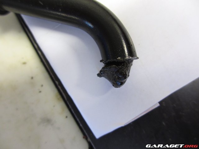

#136

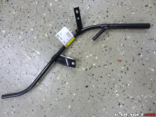

På denna bild ser man bättre konstruktionen på returen vevhusventilationen som ska krypa ner i tråget  i den smala spalten
https://www1.garaget.org/gallery/images/25/24112/24112-a856f94f98a41be2f556eb5e85d45f92.jpg
