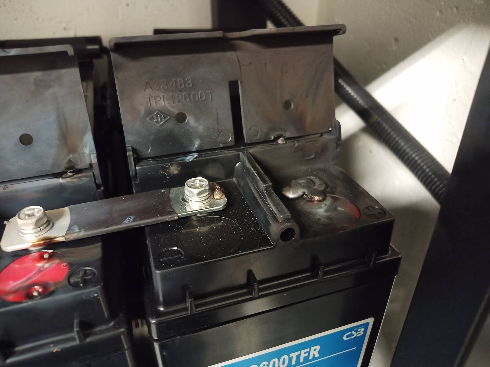

Nu är det ju på linjen OT så: En kund skulle "hjälpa till" att ansluta 32 batterier till en utrustning på jobbet. Dessa skulle vara i serie men han lyckades kortsluta 8 stycken på ena raden i batteristället. 4x8. Den snubben hamnade på intensiven som praktiskt nog var 2 våningar upp...
https://www1.garaget.org/gallery/images/90/89434/89434-60afe6f7d2a52fb7bfa1fe355123020a.jpg
26 684 Inlägg
för 19 minuter sedan
"Friskt kopplat, hälften brunnet", tror jag det finns något som heter..
