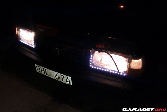

Hallo nu har man vart ute i garaget och fått en hel del gjort, har fixat in dioder i framlamporna fixat mittkonsolen och en hel del mer smile tyvärr så har den börjat läcka i en bränsle ledning.. hmm men det kommer åtgärdas i morgon!
smile

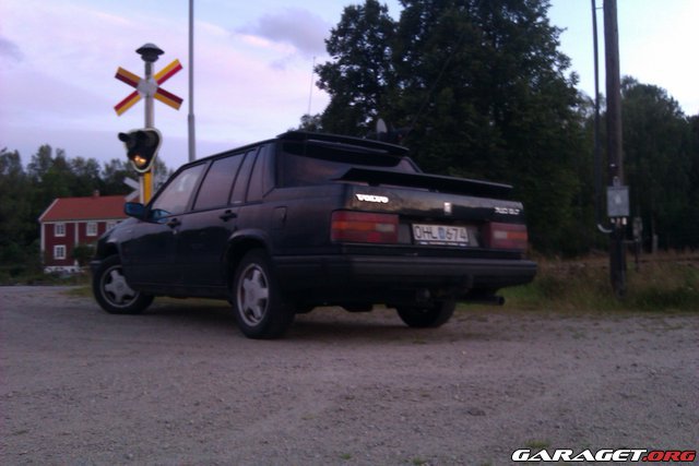

Här är bara en bild av pärlan wink Nu är stötarna svarta med! smile
https://www1.garaget.org/gallery/images/175/174445/174445-22a6d0b2bbee89cb8b877735b081e54a.jpg
Här är med en bild på när dioderna pillas på plats wink
Riktigt nöjd med resultatet! smile
https://www1.garaget.org/gallery/images/175/174445/174445-364a8d30cd13f1eaf1bdae9338556b17.jpg
Här är en bild till på det när de är tända och kombinerade med original lamporna smile

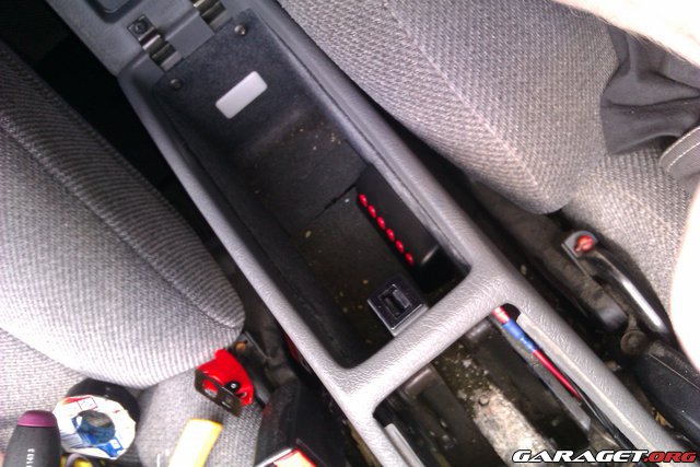

Här är även en bild på mittkonsollen som jag fixat ihop, riktigt nöjd med den fast antar det kommer vara delade
synpunkter just på den biten, gör inte mig något iaf, den blåa knappen är OD,n smile I övrigt lätt att fixa och enligt mig förhöjer det insidan rätt så ordentligt.

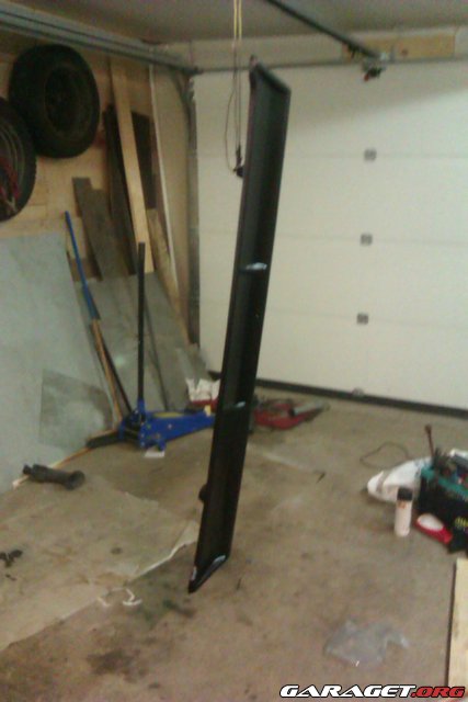

Fick bli en snabb liten garage lack då jag så gärna ville ha dit den, och den är ju lätt att ta dän och fixa till
lite extra vid senare tillfälle! ( snarast! )  roll

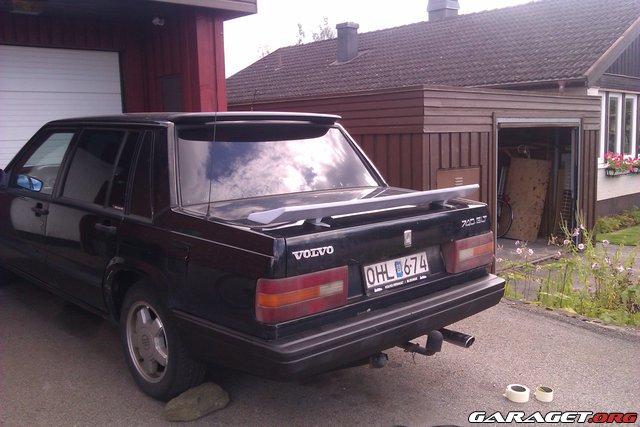

Sen bara en helhets bild på bilden nu med både Grupp-A vinge och tak vinge, mycket nöjd faktiskt! dock är en tvätt nog också något att planera in i det närmsta hmm

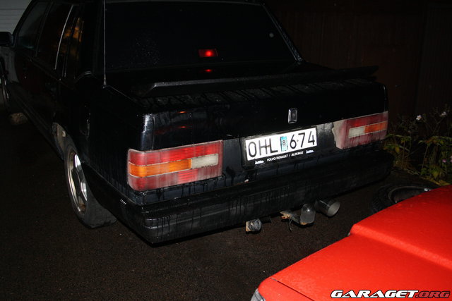

uppdate
Okej nu har det hänt lite där ute, men först vill jag ursäkta mig att det har varit dött här inne.
Är mycket med skolan just nu och även det att jag har bilen som projekt arbete i skolan ( med andra ord har jag en projekt logg till att fylla ) Detta tar lite på orken. MEN MEN! Nu har jag tagit nya tag!
Det som hänt sen sist är att jag har lackat lite inredning, lagt på en ljuddämpare ( japps:lol: )
och lite annat, låter bilderna tala cool

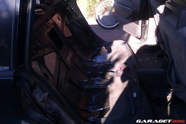

Kan ju börja med att nu är jag på jakt efter rost då jag vill få den i toppskick så småning om,
så det mesta som heter inredning är nu mera borta roll
https://www1.garaget.org/gallery/images/175/174445/174445-25af26303d1aaad755fde898da2ba755.jpg

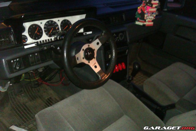

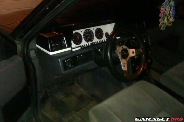

Har även lackat listerna som går tvärs över instrumentpanelen vita för att passa in med mätarna,
dock hade jag bara bild på när ena va på plats hmm Men tycker det gjorde mycket på han tongue

Sen en japps har jag med införskaffat mig roll
https://www1.garaget.org/gallery/images/175/174445/174445-ac204df50d18b48ee4a7353d7bce5dfe.jpg
Sen ja..  vill ha min bil så som fruntimmer.... fin rööööv rolllol så jag "sågade" väck emblemen cool
om någon undrar hur jag gjorde detta så kommer beskrivning under bilden. ( och ja baklysena ska åtgärdas snarast )
https://www1.garaget.org/gallery/images/175/174445/174445-7e9c4b156818d68bca82d2cdf6ff086a.jpg
"såga" bort emblem
Väldigt enkelt, ta fiskelina och lägg bakom emblemet och börja "såga"
var noga med att linan går mot emblemet och inte lacken.
när emblemet var borta kan man ta t-röd och gnugga försiktigt på klistret som
är kvar på bilen ( detta tar tid ) varmluftspistol kan hjälpa till att mjuka upp
klistret! OBS! var noga med att inte komma för nära med pistolen bara då
risk finns att lacken blir förstörd.
Allt för idag!
