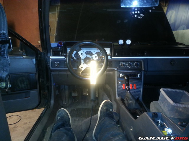

Uppdate!

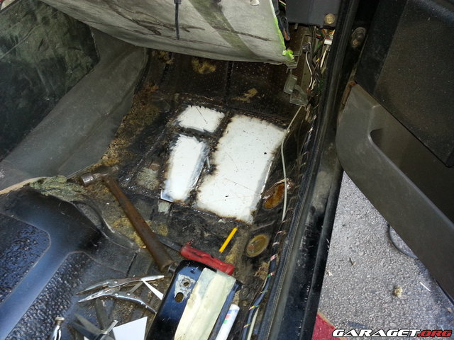

Ja nu har det hänt en hel del! Och har många bilder!

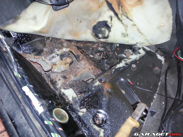

Började med att leta efter lite rost som den hade fått bra att veta på förra besiktningen.

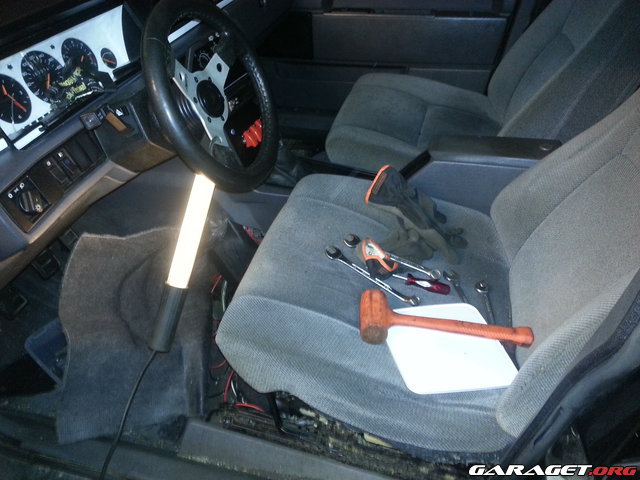

Så bara å börja dra ut interiören! lol
https://www1.garaget.org/gallery/images/175/174445/174445-5c4ae9e9f8e700464cf78ea2761e4907.jpg
High tower style! cool För er som ej vet han långa i polisskolan! men ja.. en annan får väl flytta ut pedalerna och förlänga rattstången men sen ska de nog gå! wink roll

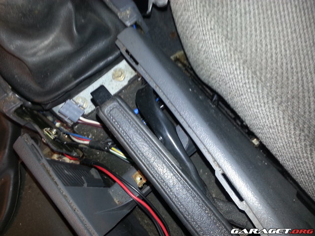

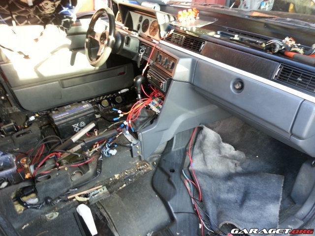

Sen när man hade haft sitt lilla roliga såg man dethär? sad Fick såga sönder lite plast för att kunna få väck mittkonsollen..  Men men fixat nu ändå! lol
https://www1.garaget.org/gallery/images/175/174445/174445-30b97e0faf0f1317f14101cef204a950.jpg

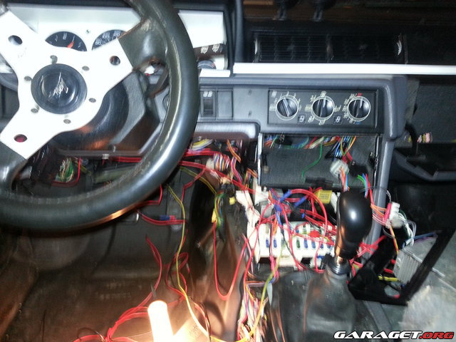

Ja sen har man kopplat en hel del utan att tänka sig för! Det fick jag sota för nu! roll
https://www1.garaget.org/gallery/images/175/174445/174445-6e6e6582b0dc4d949d1a08a33d5a96f2.jpg

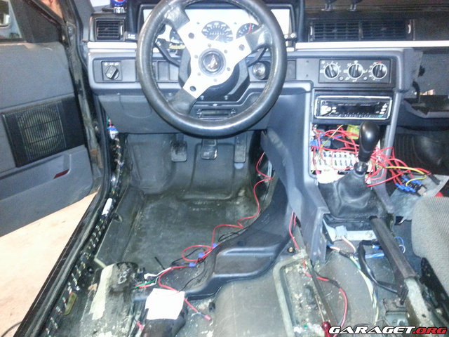

Men här har jag fixat det mesta! ingen bild på färdiga resultatet i nuläget.. hmm

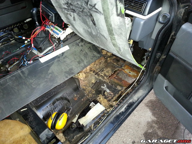

Och ja... detta hittade man under mattan.. och vet det ska vara på andra sidan med.. bara å bita ihop.. tonguehmm
https://www1.garaget.org/gallery/images/175/174445/174445-64a8905b837f6361f8e2a396ef0b1c22.jpg
Bara å börja jakten på andra sidan! big_smile
https://www1.garaget.org/gallery/images/175/174445/174445-490a2f092949ad774a8df25b748b02ba.jpg
Ja nt så fint här heller..
https://www1.garaget.org/gallery/images/175/174445/174445-a1d4bd4aeedc8fc5b6fe7034d415beaf.jpg

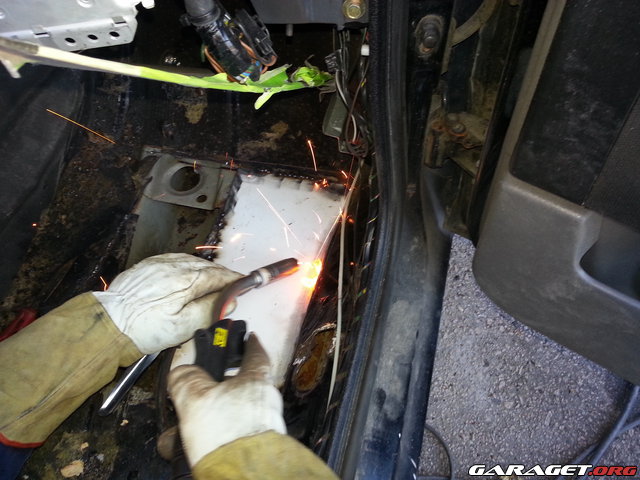

Jo såg väll bra ut men tbx t jobbet! Så börjar svetsa upp golvet! cool
https://www1.garaget.org/gallery/images/175/174445/174445-a6f0a12536fa705fafea795485fe6b25.jpg
Och sen tog gasen slut.. fixas mer nästa vecka så jag kan smacka ihop resterande.. men nästan klart här iaf! big_smile

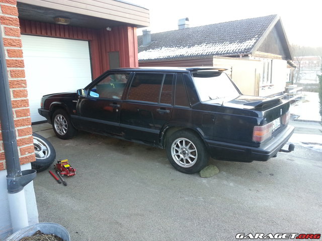

Sen när arbetet tog slut och skulle gå in kom jag å tänka på fälgarna igen!
https://www1.garaget.org/gallery/images/175/174445/174445-173211d630a56bef28d769dd2a9c7baf.jpg
https://www1.garaget.org/gallery/images/175/174445/174445-41259807e5aced0ffbd8860c6156386b.jpg

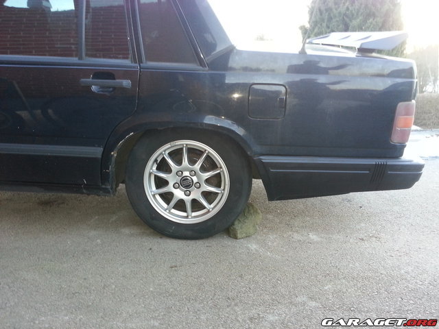

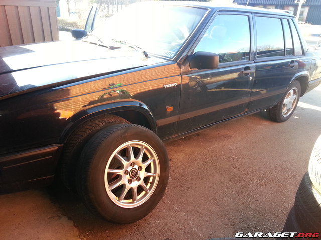

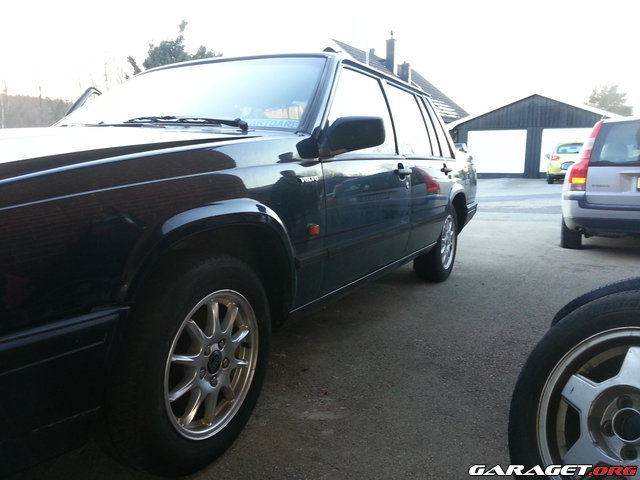

Vart ju tvungen att se hur det såg ut med "sänkning" så tog domkraften å hissade upp han höger fram.. Fan kanske borde satsa på detta ändå? big_smile
https://www1.garaget.org/gallery/images/175/174445/174445-9fdd1419c259ad5441c9539d65422528.jpg

Hehe, alltid kul med rost wink
Såg ut att vara lite små fälgar bara och sänkningen vart ju änna också klen av sig? wink Men de är bara kapa efter hur mycket du vill ha. Ta en 2 varv runtom och börja med, och sedan plocka mer tills du blir nöjd. Efter du tagit 3 varv skall du även nafsa på gummit fram, annars blir den hård att köra.
Bara mitt tips! smile
- Jimmy.
Haha ja inte så kul.. ^^ Men fälgarna är farsans men tyckte de va snygga på bilen trotts de är lite i minsta laget.. men ska satsa på mk18 senare men provisoriskt om farsan tillåter lol Och ang kapat.. hört att de är jävligt svårt att få igenom bess?  Men tackar för infon! big_smile

volvo-majkii skrev:
- Jimmy.
2varv runt om = släng klämmer bak tongue så kan man bes ska du kapa mera fram så får du sätta fast me slang klämma i ''talriken'' brukar vi köra me här hemma tongue eller bygg kortade fjäder ben !

Turbo-Fransson skrev:
Inte kul med rost hmm
Nej, men gått och dragit på de en hel del.. för som sagt nt kul.. men måste ju göras! Tur bara det var de ända! Ja bortsett från lite ytrost på nått ställe smile
Okej, men kortare fjäderben.. hört man kan ta stötdämparna och svarva ned dem och gänga om? smile
eller så tar du bara från en 240 wink

Hehe, men så är det på gamla bilar. Jo, helt klart roligare än plåtfälgar.. njaa, gör inte det.. din bil blir verkligen en i mängden med Mk18, satsa på något annat. smile
Jag brukar kapa 2½ varv baktill och sätta en slangklämma runt fjädern och tallriken. Fram brukar jag kapa av 3 varv på originalfjädern och snitta ett hål i fjädertallriken och köra igenom en slangklämma, så fjädern sitter fast så den inte kan hoppa ur så är det inga problem på besiktningen. Men jag har slutat med kapade fjädrar nu, coilovers som gäller för min del. smile

Okej, men mk18 är ju ändå så satans snygga... hmm men ja lär bli kapa eller sänknings fjädrar då man är fattig student och coils är lite väl då.. big_smile
