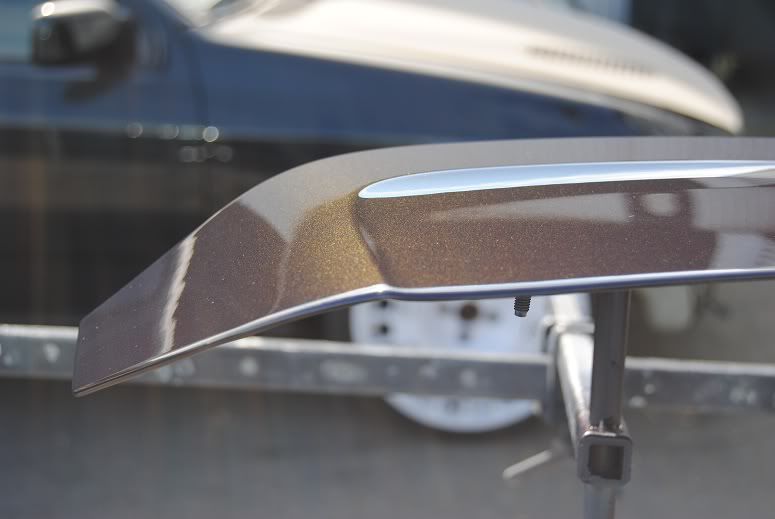

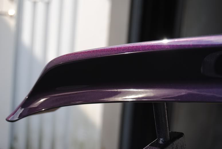

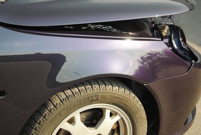

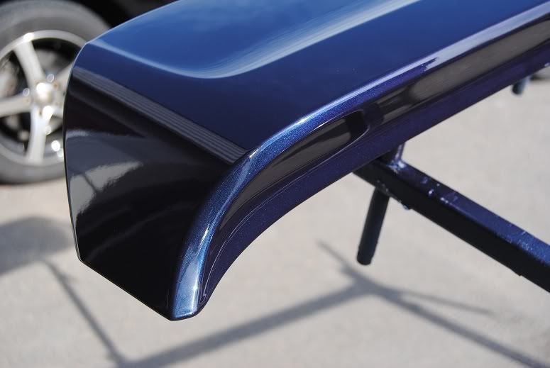

Igår som sagt lackerade jag takvingen och handtagen då jag ändå hade liten skvätt kar från provlackeringen innan.
Låter bilderna säga sitt  wink
http://i632.photobucket.com/albums/uu43/Bilpedanten2/DSC_0390.jpg
Sedan skiftar lacken från lila, mot blått för att sedan övergå till grönt:
http://i632.photobucket.com/albums/uu43/Bilpedanten2/DSC_0392.jpg
Vid direkt motljus skiftar lacken och blir guldgul:
http://i632.photobucket.com/albums/uu43/Bilpedanten2/DSC_0394.jpg
Dessa bilder är tagna för att få bra kontrast vid varje kulörbyte. Så gäller att stå i rätt vinkel för att få annan kulör. Lagom diskret för min smak..

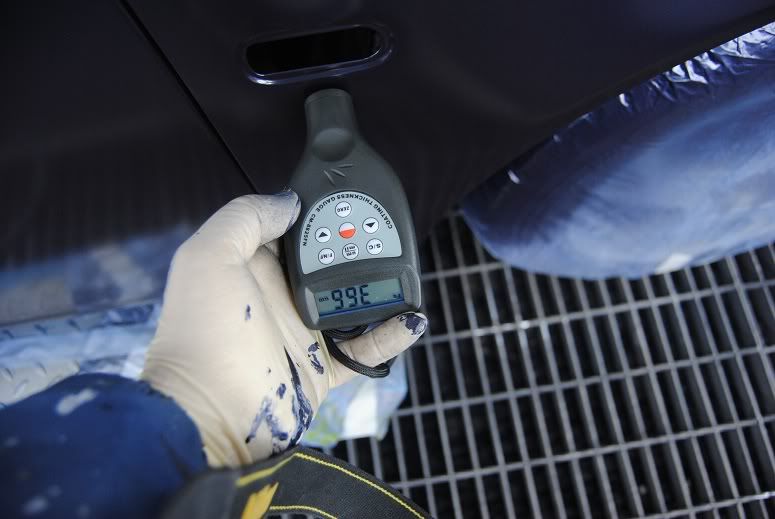

Passade på att mäta lacktjockleken innan första varvet klarlack lades. 366my står det:
http://i632.photobucket.com/albums/uu43/Bilpedanten2/DSC_0397.jpg

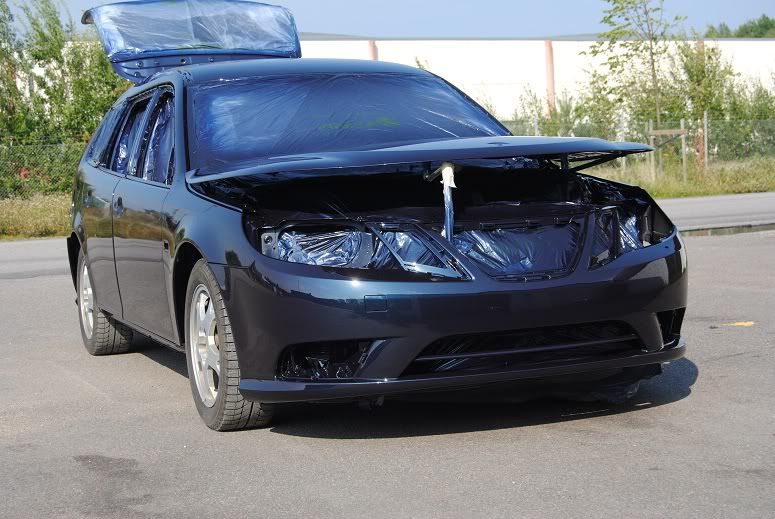

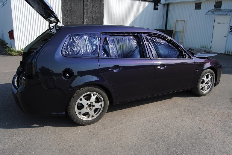

Bilvårdsexpert
663 Inlägg
28 juli 2012

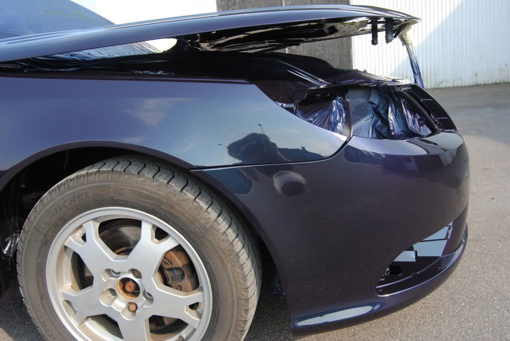

Då var bilen lackerad. Är rätt trött nu då man stått och lackerat i 28 grader. Är så varmt ute här!

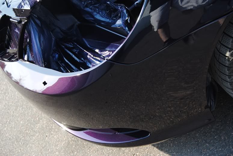

Här är ial. lite bilder. Var svårt att fånga nyansskillnaden ute nä solen steker. Sen är jag inte bästa fotografen tyvärr heller.
http://i632.photobucket.com/albums/uu43/Bilpedanten2/DSC_0398.jpg
http://i632.photobucket.com/albums/uu43/Bilpedanten2/DSC_0401.jpg
Stötfångaren fram:
http://i632.photobucket.com/albums/uu43/Bilpedanten2/DSC_0400.jpg
HF-skärm:
http://i632.photobucket.com/albums/uu43/Bilpedanten2/DSC_0402.jpg
http://i632.photobucket.com/albums/uu43/Bilpedanten2/DSC_0403.jpg

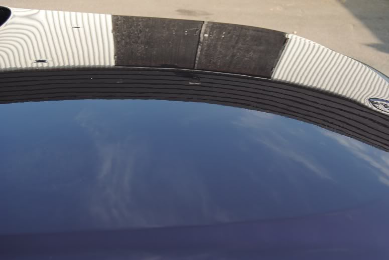

Lackytan på motorhuven:
http://i632.photobucket.com/albums/uu43/Bilpedanten2/DSC_0399.jpg
Blivit ca 30my klarlack på dom stående ytorna..

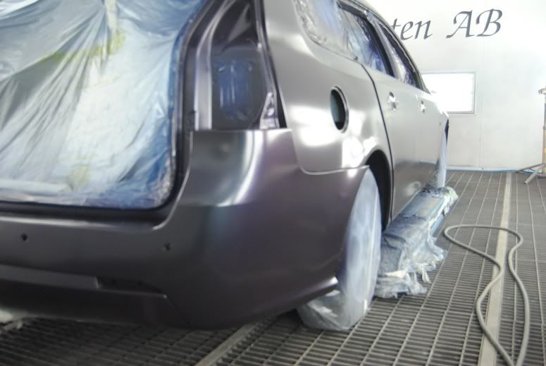

Och så blir det mattsvart på måndag är tanken. har semester nästa vecka, så upplägget kan ändras.
