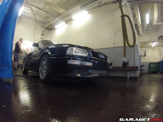

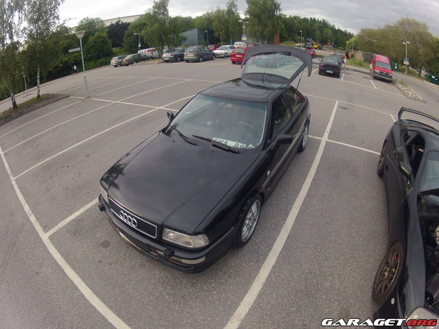

Numera sitter Styrsystemet på plats och bilen har fått sig en totalrenovering utav toppen där det då är nya ventiler, knaster, raceventilfjädrar samt planad!
hela motorutrymmet har även fått sig en uppfräschning utav lite ny färg runtomkring, så numera slipper jag skämmas över det.
Å Här kommer era bilder, iaf en liten del!
https://www1.garaget.org/gallery/images/66/65530/65530-2c857af189af258b99c7ed1a7f02b583.jpg
https://www1.garaget.org/gallery/images/66/65530/65530-945762a398a5203cda76e4467b168060.jpg
