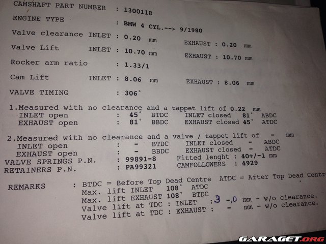

Nu har jag varit hemma och kollar dom papper jag har på motorn. Är 11.7:1 i komp och 3mm spel mellan kolv och ventil om jag förstått anteckningarna rätt. Om nu detta inte funkar på 98oktan skulle det funka på e85?
Det är ju endast mackbränsle som gäller i den RC serien, så antingen E85 eller V-Power. Skulle tro att den kan va gjord för E85.
3mm spel vid ÖD med ventilen öppen eller stängd? Jag förmodar att det är stängd dom menar, och isåfall lär du inte ha en kamaxel som öppnar mer än 2 max 2,5mm vid ÖD.
Angående kompet så kan 98 oktan fungera, men det ligger i gränszonen av vad som är lämpligt. Med rätt mappare bakom spakarna så bör det gå att få till.. och då menar jag inte din vindögde halvkusin wink På E85 är det absolut ingen fara. Där kan du ledigt köra 13:1 i kompförhållande. Det är nämligen en sådan maskin som jag bygger, en högkompad E85-sugmotor, baserad på M42B18 i grunden.. fast med dieselvev.

https://www1.garaget.org/gallery/images/74/73374/73374-a5af78d9f77b14c58a04ed769afb082b.jpg
här är specen på kammen. Motorn ska enligt byggaren vara gjord för 98oktan, får se vilket bränsle man kör på men vore nästan smidigare med e85 då det finns på fler ställen än 98oktan iaf. Bilen ska köras med förgasare så "mappning" sköter jag själv med bredbands lambda och knacksensor är det tänkt wink

Specen på kammen liknar mer DR Schrick 304 än Catcams 306.
Dr Schrick
304°
Duration
304/304/108
Max ventillyft
10,7mm
Lyft vid ÖD
2,9mm
CatCams
306°
Duration
266/267°
Max ventillyft
11,40/11,45mm
Lyft vid ÖD
4,25/4,10
32 Inlägg
7 november 2013
#732
Dr Schrick
304°
Duration
304/304/108
Max ventillyft
10,7mm
Lyft vid ÖD
2,9mm
CatCams
306°
Duration
266/267°
Max ventillyft
11,40/11,45mm
Lyft vid ÖD
4,25/4,10
Verkar finnas fler 306 kammar från catcams. Har sökt på art:nr men inte fått fram mycket info. Så det kanske är en äldre modell av den du hittat?
