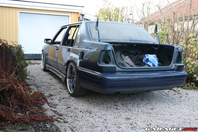

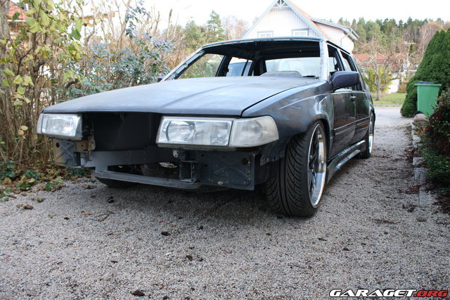

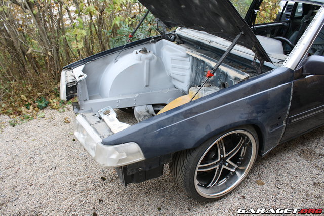

monterade på lite grejer och puttade ur bilen ur garaget för lite storstädning plus att de skulle in en kaross till en hotrod i garaget så de behövdes göras plats smile
https://www1.garaget.org/gallery/images/29/28781/28781-b70992978d5624be3b6daf268573bd20.jpg
tror de kan bli ett gött stuk på den smile

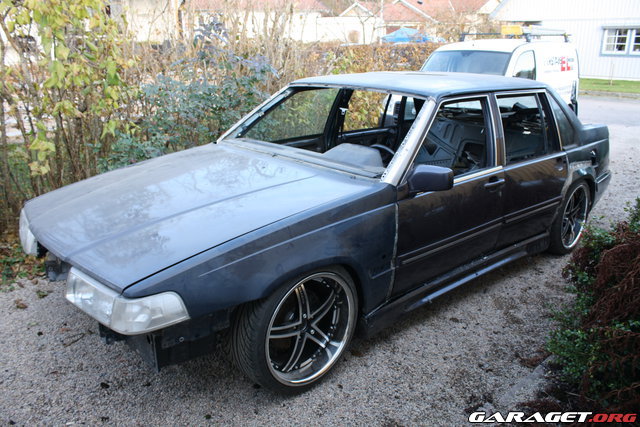

https://www1.garaget.org/gallery/images/29/28781/28781-ccf3019c38c960096412f0d9f78f0c95.jpg
va bara tvungen att tejpa på sidokjolarna för att se hur de såg ut tongue dessa sidokjolar ska inte användas utan ska bygga likadana fast i plåt.
https://www1.garaget.org/gallery/images/29/28781/28781-141f31ee4b815e061e48eb93de320820.jpg
ska bygga egen stöt bak senare smile
https://www1.garaget.org/gallery/images/29/28781/28781-7e46e6fa4f611e6941ab33badd356215.jpg
https://www1.garaget.org/gallery/images/29/28781/28781-dfe54e91c059eeb7646ff5e0ddcbf48f.jpg

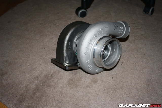

fick unnat mig en ny turbo också smile en Garrett GT3582R ported shroud wink
detta var allt för idag tongue håller just nu på med att bygga om innerskärmarna bak för att få så mycke plats som möjligt och att de inte ska kunna ta i någon stans smile

Ser rätt go ut!! big_smile flyttade du fram hjulhusena nått eller slutar de på samma ställe som org?

Tackar smile jag flyttade fram ungefär 2cm wink

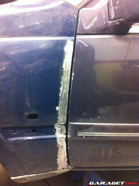

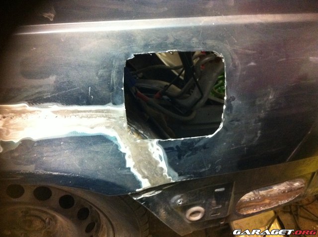

har väll varit lite dålig med att uppdatera här men har haft fullt upp med mina vardagsbilar inför besiktningar och skit tongue men har fått fixat till lite grejer med breddningen iallafall som jag inte var så nöjd med tongue
https://www1.garaget.org/gallery/images/29/28781/28781-1cefb4891ba89525d80646cebb23069b.jpg
har helsvetsat skärmen och justerat in springan mellan dörr och skärm smile har även tennspacklat över svetsen men de har jag ingen bild på.
ska göra klart trösklarna imorgon är de tänkt så de kanske blir en update imorgon också!

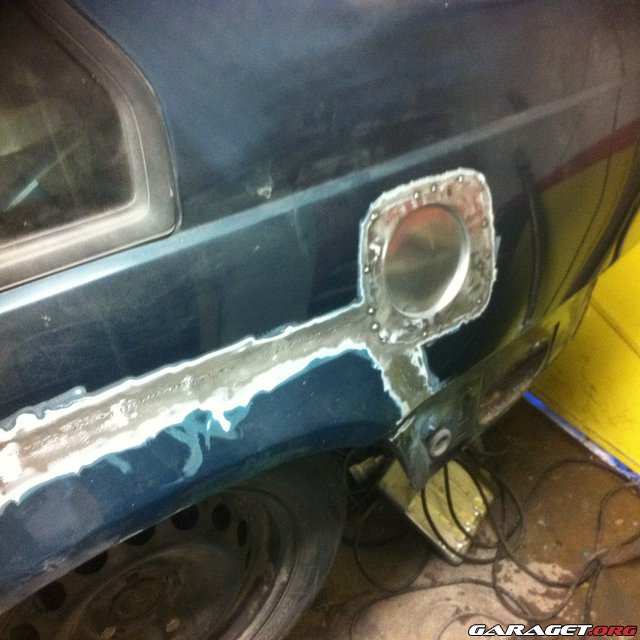

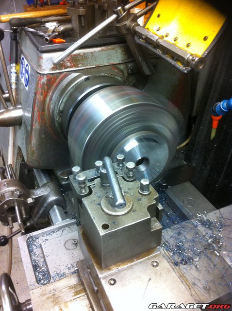

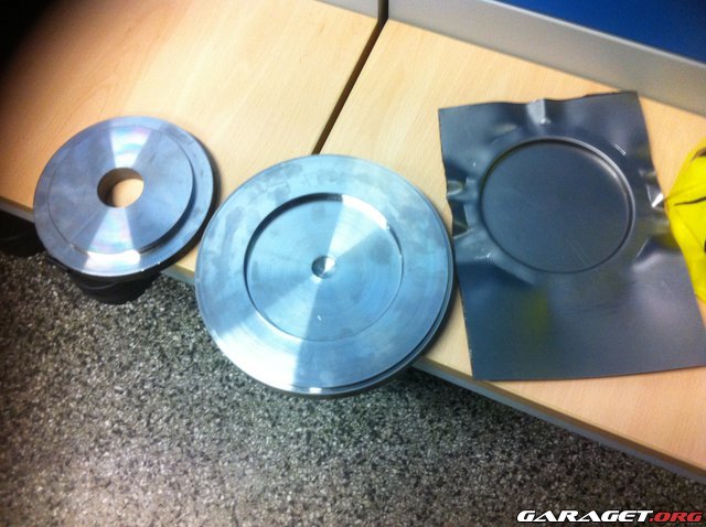

stannade kvar lite efter jobbet och svarvade till ett plåt pressverktyg
https://www1.garaget.org/gallery/images/29/28781/28781-fba31d6f43fa741fe1399a9a10b82e77.jpg
såhär blev det tongue sen skulle bara plåten riktas ut eftersom att den skrynklar sig så när man pressar den
https://www1.garaget.org/gallery/images/29/28781/28781-cb266cf1a547e38fa57a578010ff5076.jpg
sen slant jag med kapen igen wink
https://www1.garaget.org/gallery/images/29/28781/28781-325ccbf864b711b19a047acbdcfd455e.jpg
sådär blev de wink för ni som inte riktigt fattar varför jag gjort såhär så e de för att jag ska ha ett insänkt sparco mc tanklock wink
var allt för idag, imorgon blir de till att svetsa klart trösklarna vid bakdörrarna.
