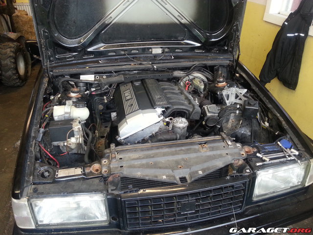

hemmapillade motorfästen ? eller vad använder du? smile
161 Inlägg
23 september 2012
Ja dom byggde jag av 10mm stål tongue

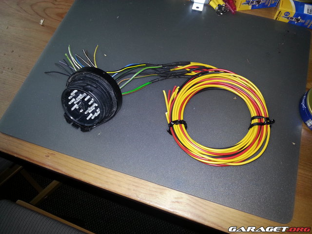

Fixat lite med kablar som ska in i bilen så som till start,tändning och diverse mätare.

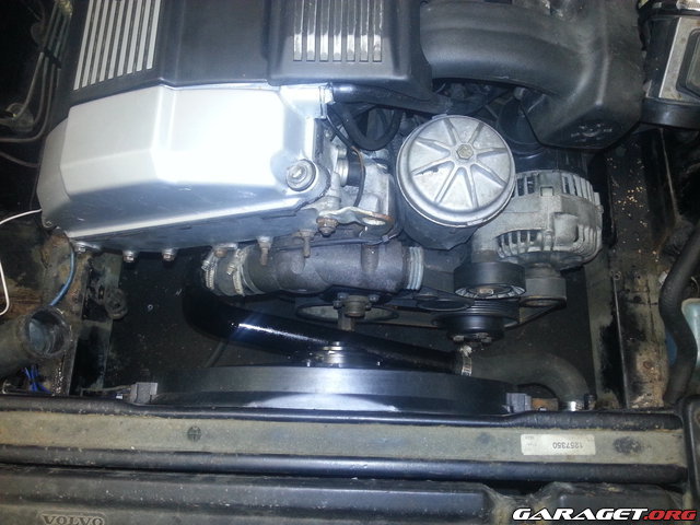

Efter en dag med mycket mätning och följa kablar för att få in allt från bmw härvan till volvons elsystem så tröttnade ja lite och smidde istället ihop ett av kylrören smile

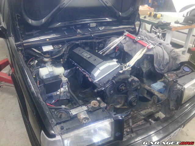

har nu bestämt viken snurra de kommer bli sen. och blir de 2st snurrorna som ja hade på skyline innan den singelkonventerades. så blir m50b25 med dubbelturbo smile

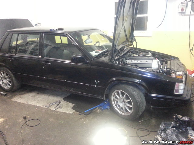

Nu är det inte mycket kvar innan de går provköra, halva avgassystemet kvar den så smile

Idag byggdes avgassystemet klart och va ute och provkörde en runda och allt verkar funka än så länge smile vågade inte köra så mycket då jag inte satt dit någon vattentemp mätare än så de blir att fixa imorgon.
