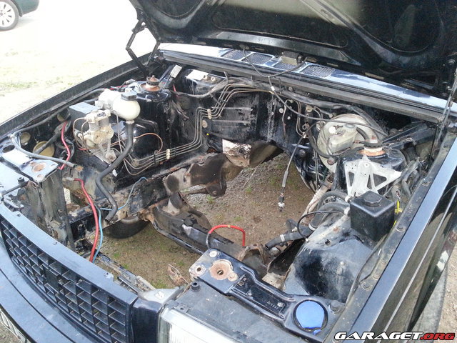

idag åkte motor/låda å massa kablar ut, även all inredning är ur nu.

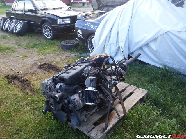

Varit lite mkt den sista tiden så inte hunnit med detta projekt men idag åkte motorn ur smile
https://www1.garaget.org/gallery/images/38/37619/37619-311f5a850efc65cb3aafb27a5c65bb5b.jpg
