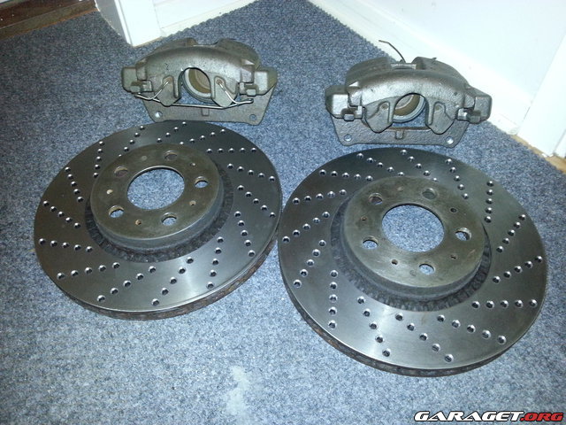

Idag blev de borrning av s80 t6 skivor som ska på bilen smile tack bagge för hjälpen smile

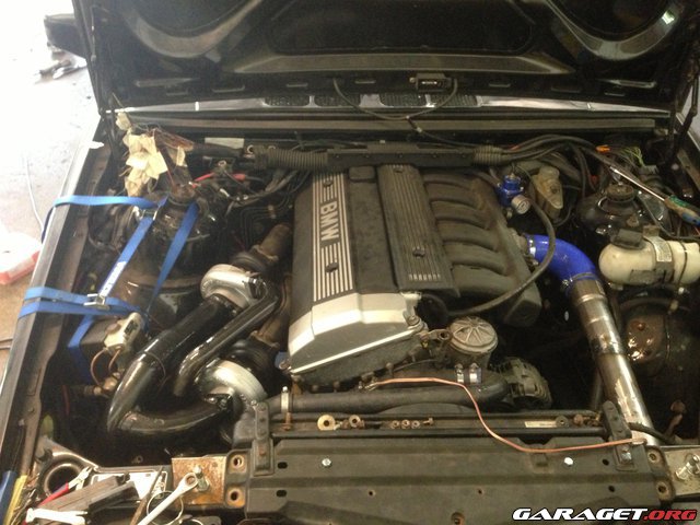

Har inte uppdaterat på väldigt länge men det har hänt en del iallafall så slänger upp lite bilder på det som gjorts smile

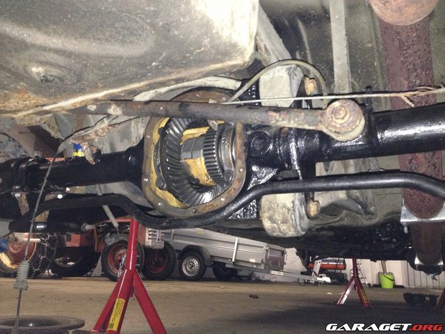

Aussie Locker diff på plats

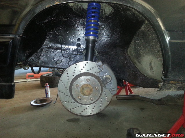

Egen byggda coilisar på plats.

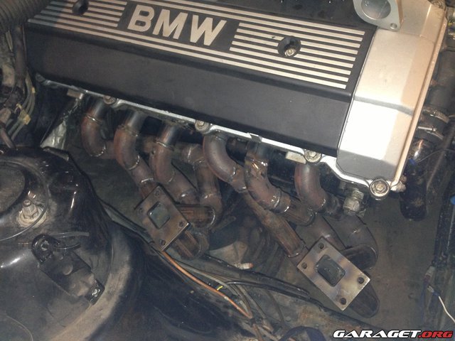

Grenrören är svetsade.

Ett MS2v3 är nästan helt på plats.
https://www1.garaget.org/gallery/images/38/37619/37619-fcde0b6f9a3c7613e42c55ef46945140.jpg
Tryckrör och dp är byggda.
https://www1.garaget.org/gallery/images/38/37619/37619-b6c68676b6e074cf549b5a41f5ce07c3.jpg

Håller nu på med det tråkigast och det är att dra kablar och koppla in allt. det va allt för denna gången.
