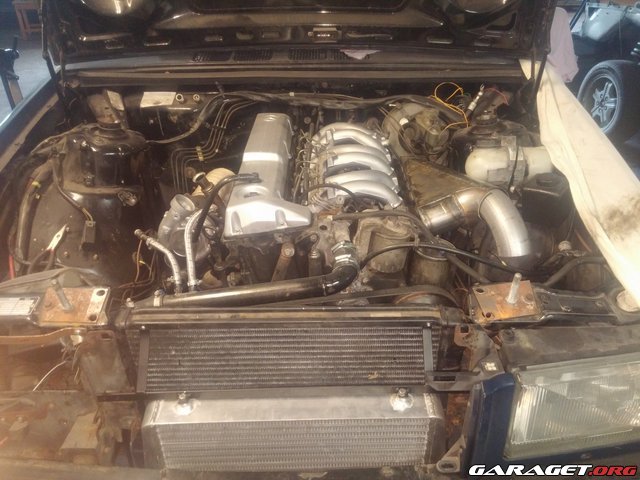

13 juni 2015
#107
Slänger in en bild på hur det ser ut just nu. lite småsaker kvar att fixa innan det är en provstart på motorn. lite kvar på insuget och lite tryckrör sen blire å se om skiten startar tongue
