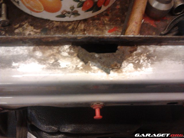

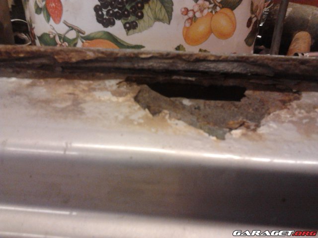

Hej. jo. jag har börjat att slipa ner rosten på dörrarna för att sedan ska lackeras om. men så upptäckte jag att jag hade rost hål på undersidan av dörren. går det att göra något åt det eller är det bara fixa fram en ny dörr?

Är du händig så är det "bara" att kapa bort det dåliga och bocka och svetsa dit en ny bit.

Är inte svårt att fixa den där rosten om man har tillgång till svets, men det tar ju lite tid!
En dörr till en 940 kostar inte många kronor så det smidigaste alternativet är nog ändå att köpa en bättre och byta.

jo jag vill helst slippa se rosten. problem är att den här dörren är ganska drabbad av rost både på undersidan och på själva dörren. och tittar man in i själva rost hålet på undersidan av dörren så ser man att rosten har tagit insidan av dörren oxå. jag har köpt en halv liter av allt .färg. härdare,  EpoxiPrimer, klarlack. Förtunning. och allt är 2 komponent. väldigt dyrt det kan jag säga. men de är frågan om de räcker för att lackera om en hel dörr plus halva förardörren och hjulhusen båda bak?
