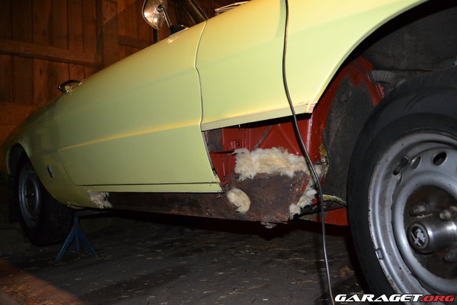

https://www1.garaget.org/archive/159/158748/266639/266639-2523727.jpg
Ståendes i ladan när vi skulle plocka ut den

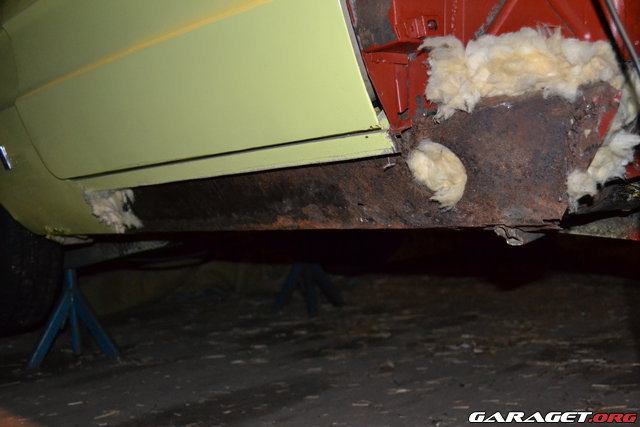

https://www1.garaget.org/archive/159/158748/266639/266639-2845590.jpg
Ståendes under pågående renovering

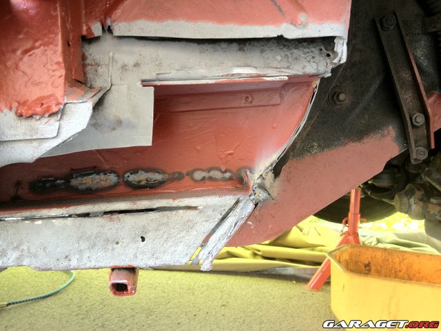

https://www1.garaget.org/gallery/images/159/158748/158748-7044cf670257e20f4e268a4c6723e2db.jpg
Påbörjat byte av tröskeln av svärfar
https://www1.garaget.org/gallery/images/159/158748/158748-fad941bb637d288ca5096ea574b105f1.jpg
ingen rolig syn detta sad

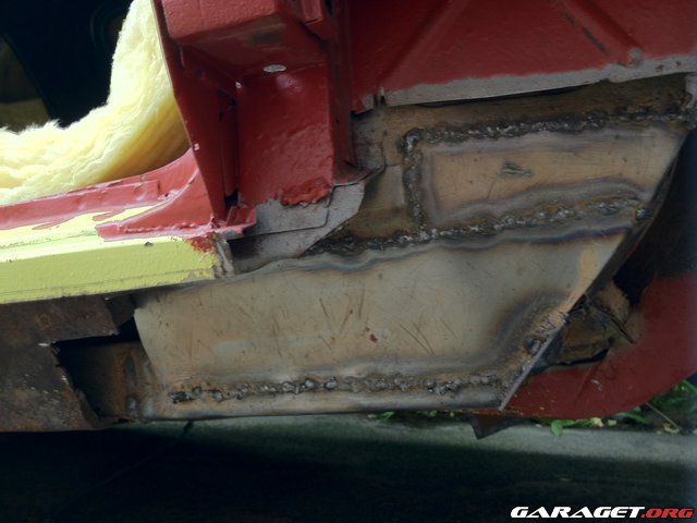

https://www1.garaget.org/gallery/images/159/158748/158748-3738f20a3e47f15a122ad3ccdd1db6c9.jpg
börjat att kapa bort dålig plåt och blästrat samt rostskyddsmålat

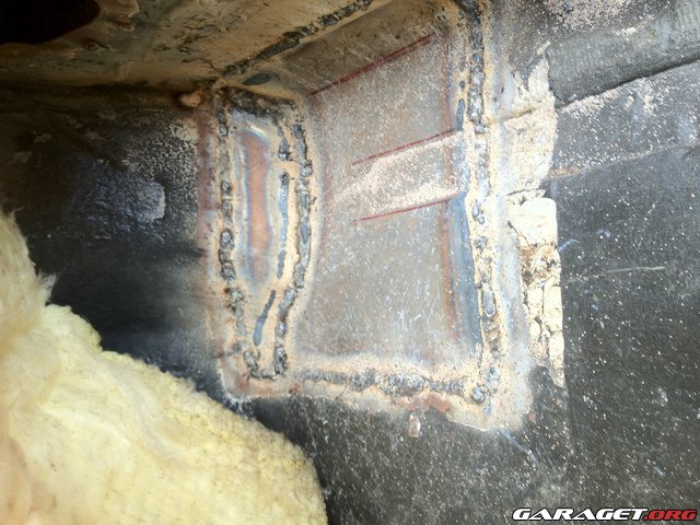

https://www1.garaget.org/gallery/images/159/158748/158748-0e6ea33ae4147893e334ae65cc8e3fa8.jpg
fick även byta ut plåt i golvet, som tidigare ägare gjort en "ful"lagning och bara svetsat dit en plåt på plåt som resulterade i rostfälla, gör om gör rätt !

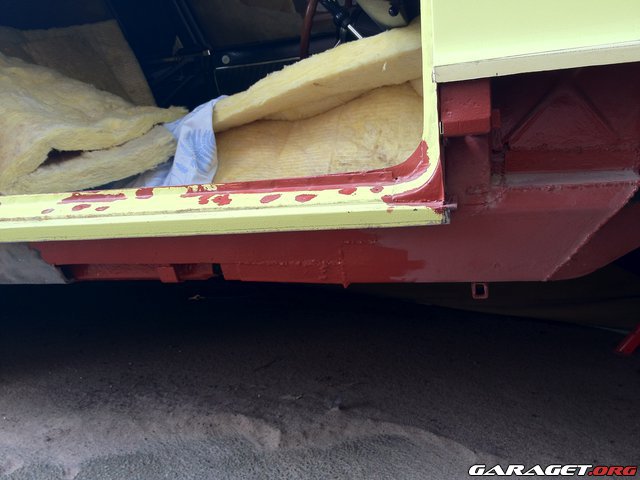

https://www1.garaget.org/gallery/images/159/158748/158748-6f593f9c337ca925cd5e746dbb538f94.jpg
Kommit ungefär halvvägs nu, och det känns väldigt skönt !
