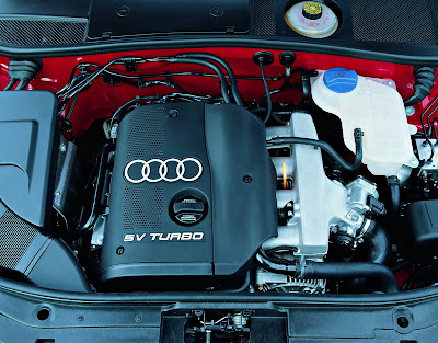

Skruva loss bensinslangen som går till fuelrailen/spridarbryggan. Denna sitter ovanför spridarna, på toppen av motorn. Googlade en bild på din motor och jag tror att spridarbryggan sitter under plastkåpan mot insuget.

Detta var bilden jag tittade på http://3.bp.blogspot.com/_-e0ECKcGLq8/SgFQT42492I/AAAAAAAAADk/nvby4_W6-dk/s400/Audi+engine+1,8+Turbo+.jpg
