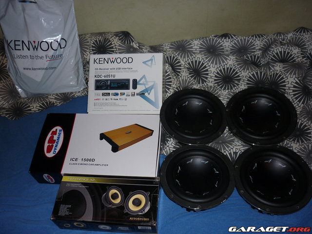

https://www1.garaget.org/gallery/images/179/178989/178989-e1d5f7e8f135dddf00ea73611484a230.jpg
Allt ljud än så länge!

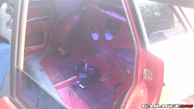

https://www1.garaget.org/gallery/images/179/178989/178989-df566a47c28eb9d495296db0de465c83.jpg

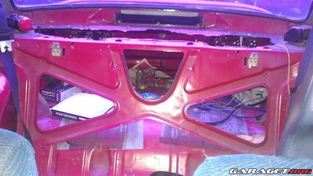

börjat sprippa inför dämpmattor!
https://www1.garaget.org/gallery/images/179/178989/178989-f7cf7f1d3782ac505c6bdf23cf01a439.jpg
mer bilder på sprippningen!
https://www1.garaget.org/gallery/images/179/178989/178989-4e69dfa84666797ad0d9b92bb8995f0f.jpg
fick hem dämpmattor!
https://www1.garaget.org/gallery/images/179/178989/178989-b2c3e59da8f2028bfbe66ea2e032a61f.jpg

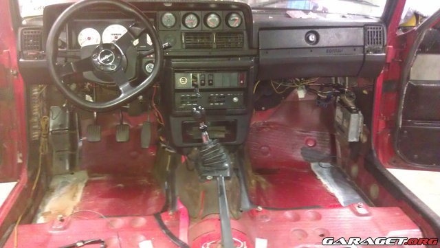

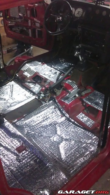

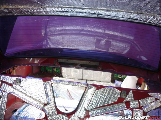

mer strippat i bilen precis innan vi drog i mattor!
https://www1.garaget.org/gallery/images/179/178989/178989-39039a568a343ed6d7a3330a2044e389.jpg

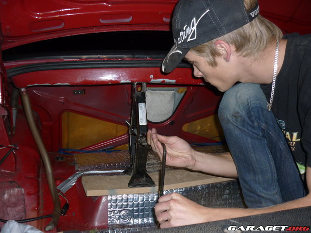

slängt in lite dämpning, hade så mycket så tänkte äsch kör fulltäckning!
https://www1.garaget.org/gallery/images/179/178989/178989-3996c49649e293d46ef5444fd95a80c5.jpg

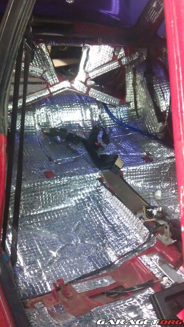

nästan klart dämpat fram!
https://www1.garaget.org/gallery/images/179/178989/178989-d90bed7d05c9de1d1e9c2cb024c62727.jpg

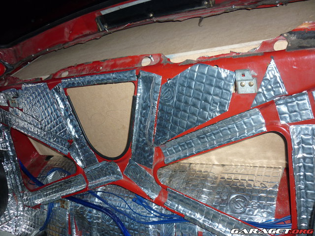

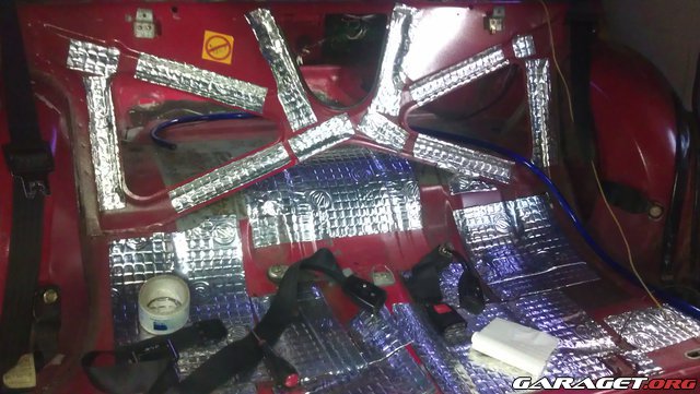

i princip klart bak, fixat en matta vid vajrarna till handbromsen och även dragit 50kvadrat kabel och lågnivå+styrkabel
https://www1.garaget.org/gallery/images/179/178989/178989-503b3d2a01fe3c7e990b8b38d1f62848.jpg
en till bild på när det är klart baktill!
https://www1.garaget.org/gallery/images/179/178989/178989-27d194f96cd1930a437995b93a976aba.jpg
Hade så mycket mattor så det blev taket också!

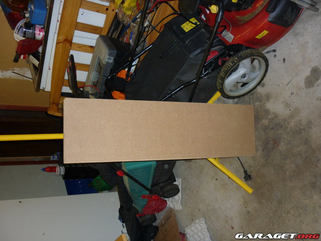

17 augusti 2012

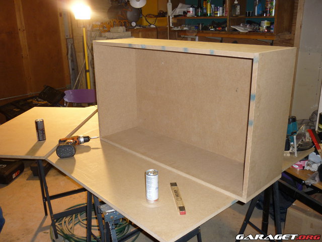

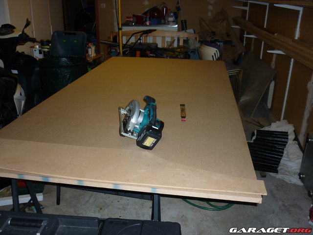

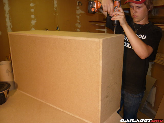

Bara o börja kapa wink

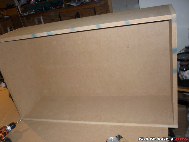

https://www1.garaget.org/gallery/images/179/178989/178989-0bbae44c1a4a132ce4dca59c56595765.jpg
Framsida klar!

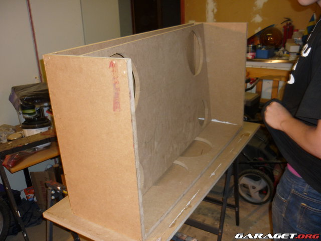

https://www1.garaget.org/gallery/images/179/178989/178989-7e586ce7009032ceef074dec9bb6c8a6.jpg
Fram, bak, höger, vänster och botten klara!
https://www1.garaget.org/gallery/images/179/178989/178989-018fa89613493b6c980b5ea8425a61f5.jpg
även ovansidan klar!
https://www1.garaget.org/gallery/images/179/178989/178989-4810ac351bfc82d2b54a65fab41dab80.jpg

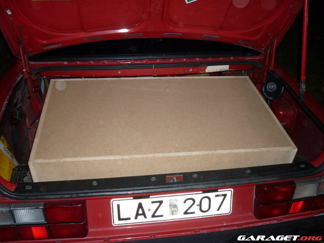

skruvas ihop för test montring

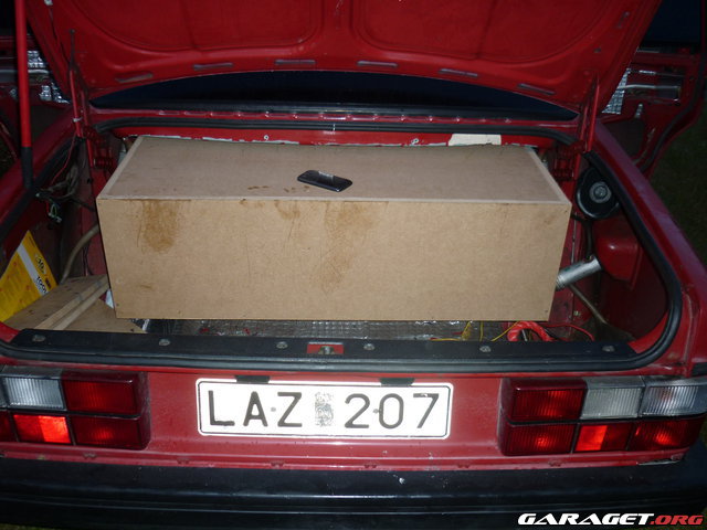

https://www1.garaget.org/gallery/images/179/178989/178989-f818ca48617a3c3fc97df7492f8aff7c.jpg
ingen liten låda iaf!

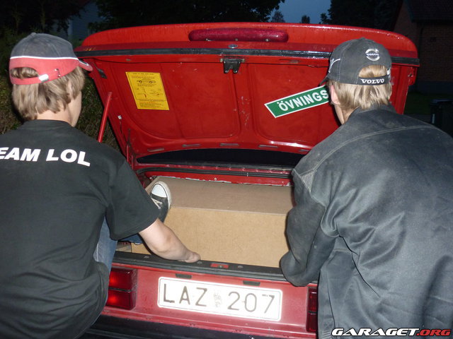

https://www1.garaget.org/gallery/images/179/178989/178989-3223b3b40c3920b229a2a923362996cc.jpg
faan vad lågt det blir! och där är inte ens basarna etc i...
https://www1.garaget.org/gallery/images/179/178989/178989-825151809e0d0a33f79aa15556b6ab25.jpg
skapligt lågt smile
https://www1.garaget.org/gallery/images/179/178989/178989-16cda2790606e4c9274fbbe3123e91c7.jpg
dumma balk som var ivägen, bäst att trycka ihop den lite :p
https://www1.garaget.org/gallery/images/179/178989/178989-9be5155c01651d5c8b9ac750c7c4ffae.jpg
åååå spark så var lådan i!

oj vad stor den blev =0
jag har 140 liter till m in 4 st 10"
då är de med bassarna i lådan smile

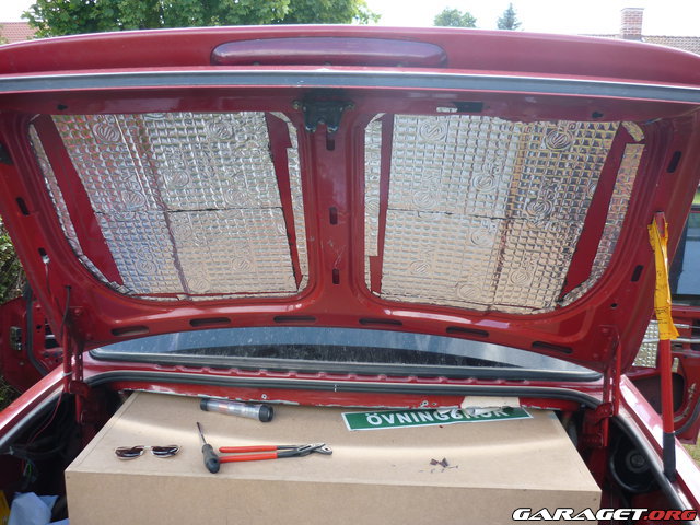

17 augusti 2012
Modda lite så går det smile
https://www1.garaget.org/gallery/images/179/178989/178989-fe23b12a0481f9f8862096669a6eeb55.jpg
blev lite dämpning i luckan också så det inte ska skramla så mycket!

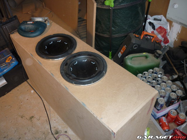

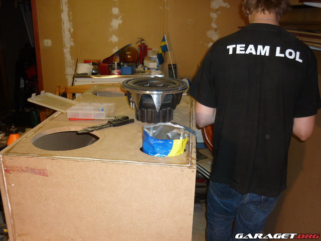

hålen till basarna tillkapade, har inte så mycket bilder på just detta då jag slarvade bort kameran stup i kvarten :p så det får ni leva med tyvärr!

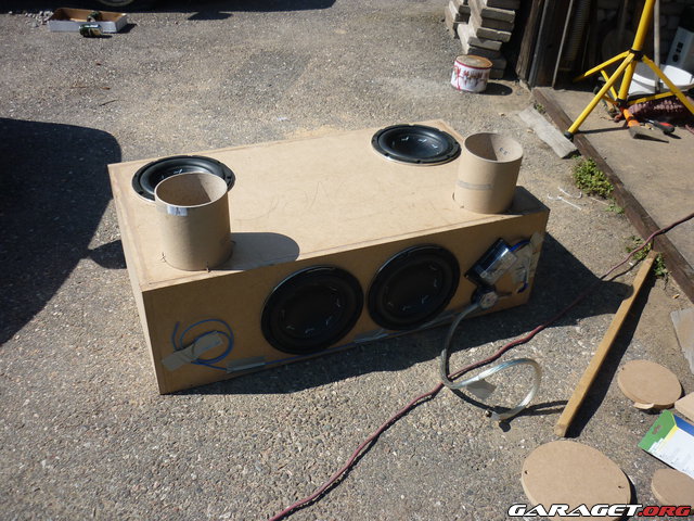

https://www1.garaget.org/gallery/images/179/178989/178989-e25f4ab952e7f6fdff89a8e7f8ca6937.jpg

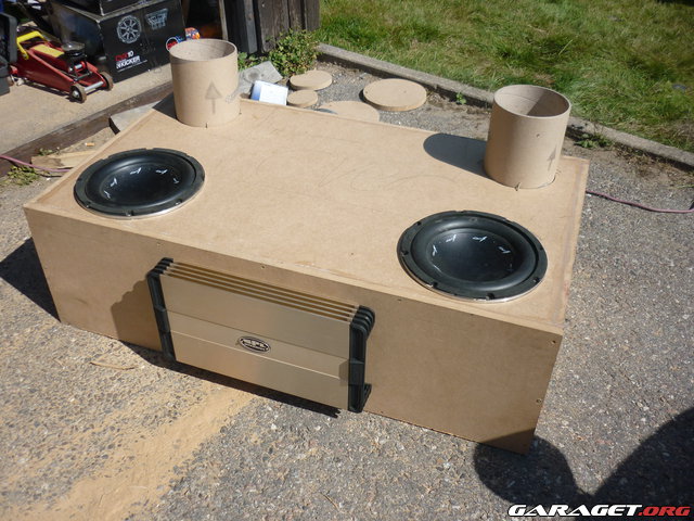

urkapat för de andra 2 basarna, och även för båda portarna smile somsagt, lite bilder här...börjar limmas ihop här!
https://www1.garaget.org/gallery/images/179/178989/178989-38d631b72ab2ca0c738e0ae4f4bfab83.jpg
färdiglimmat! hittade även en chipspåse hållare så vi fick något att äta mitt i natten smile

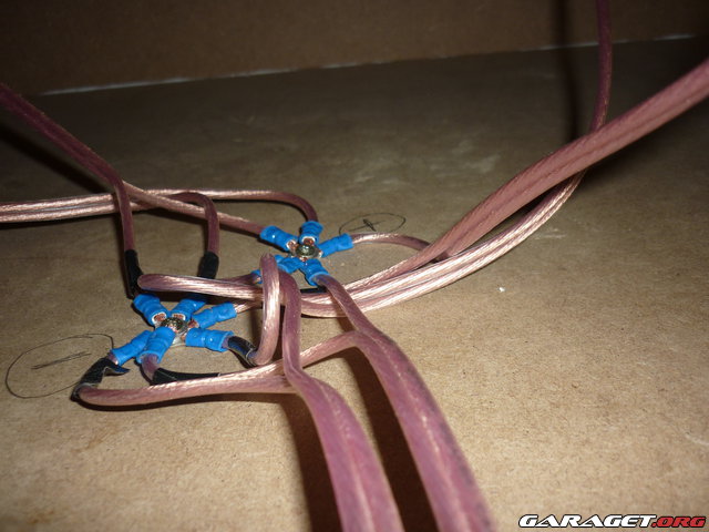

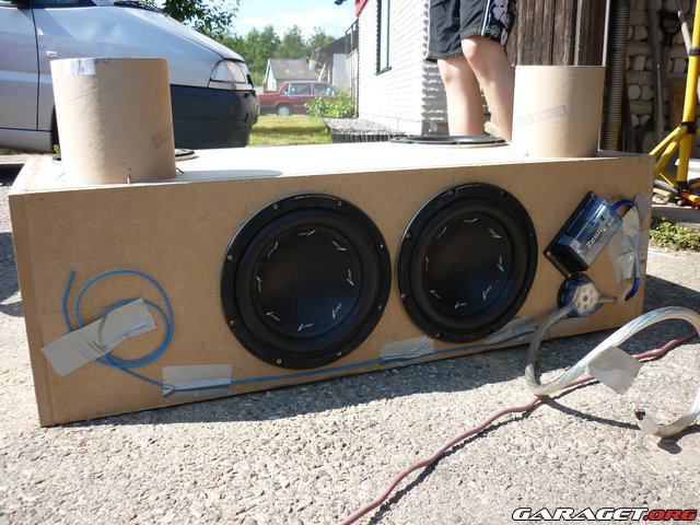

Plus och Minus punkter

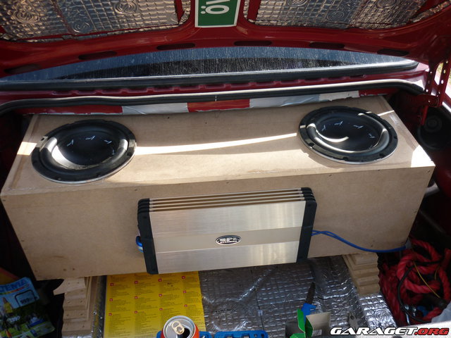

https://www1.garaget.org/gallery/images/179/178989/178989-10869f97e991da65ab64459218a6a374.jpg

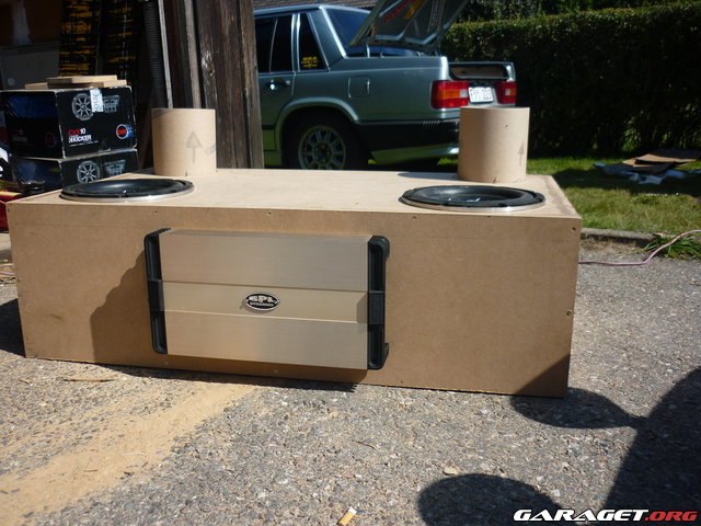

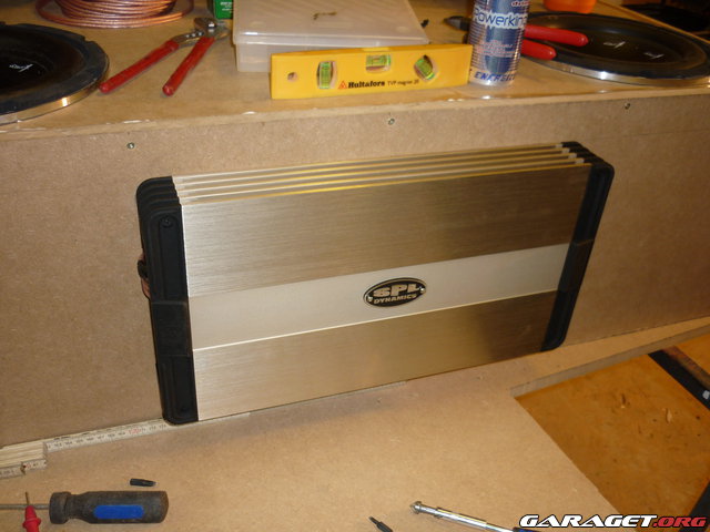

slutsteget fastsatt, börja dra lite kabel smile
https://www1.garaget.org/gallery/images/179/178989/178989-f83f85f7ad09729c362fc2df7f89722f.jpg
kabel draget, säkring fastsatt, färdiglimmat, basarna sitter fast, portarna sitter så som de kommer sitta när vi limmat fast dem och skruvat dit dem efter att vi satt i lådan i bilen...
https://www1.garaget.org/gallery/images/179/178989/178989-915fd1cd24f6971eda77db1f03db6fde.jpg
annan vinkel...
https://www1.garaget.org/gallery/images/179/178989/178989-296519826cebc49901a2ed5a42a9bc75.jpg
baksidan
https://www1.garaget.org/gallery/images/179/178989/178989-738e2e85d009454cd3e97f0d253d0523.jpg
baksidan
https://www1.garaget.org/gallery/images/179/178989/178989-51eb01bb1413710c3123d3b2ca30f5f6.jpg

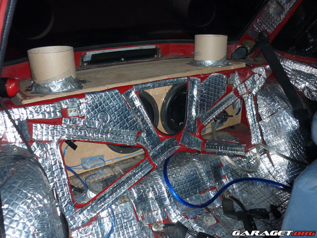

sådär blev det, dock så ska det kläs in och sen fixa så hela bagaget blir täckt av träskivor så det blir mer show smile
https://www1.garaget.org/gallery/images/179/178989/178989-50cd82530017fc5912ea29995fdffdc1.jpg
ooch täta portarna lite provisoriskt, allt detta ska också kläs in och vartefter ska det in en förhöjd hatthylla med högtalare smile

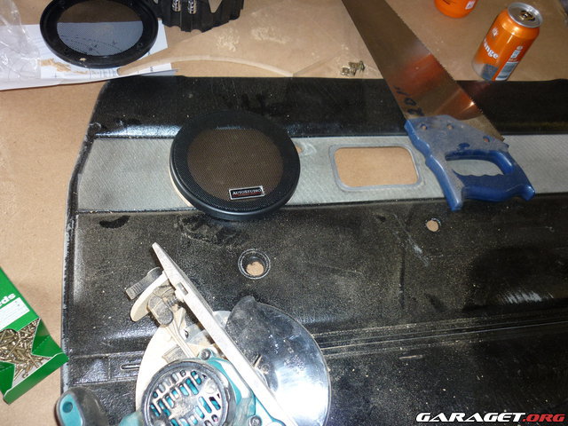

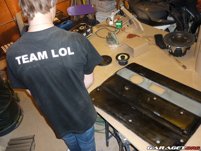

Nu var dörrsidorna på tur!
https://www1.garaget.org/gallery/images/179/178989/178989-952e9d0b16e0e0f81d81eb1515a1dd7f.jpg

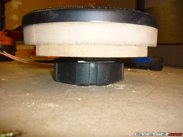

jätte lite bilder här då det inte var raketforskning att fixa till det här, men fick först sätta en liten spacerplatta som var halvvägs rak och halvvägs rundad med gallret, eftersom det är fördjupning i 240s dörrsida och sedan en större spacer som var helrund, ni kommer se hur d ser ut på nästa bild :p
https://www1.garaget.org/gallery/images/179/178989/178989-00fc7b2eb35e11b258e2a85f580f5420.jpg
såhär ser spacern ut! med högtalare och galler och allt på :>
https://www1.garaget.org/gallery/images/179/178989/178989-f5b69462b524da1295d18c14885dc58e.jpg
och där sitter dem på, mycket nöjd över hur dem blev för det är verkligen millimeter precision att sätta in 5.25där utan att modde allt för mkt, ska fixa så man vevar ner rutorna med spärrskaft cool
