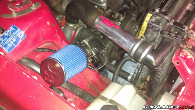

Har inte hänt så mycket fixat lite ritningar etc till -Henkie- och kollat så slangar etc passar på nya turbon, men först vart det ner i garaget o hämta lite verktyg, tog med hunden också då han inte sett bilen på ett bra tag, han vart nöjd wink
https://www1.garaget.org/gallery/images/179/178989/178989-ee5e56c5a70de7e11bfd7332b9c4930a.jpg

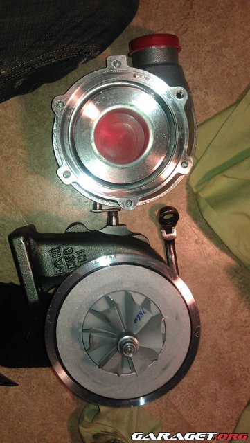

Sen skruvade jag isär turbon och snurrade runt på olja in och ut och även kompressorhuset så det passar på motorn smile

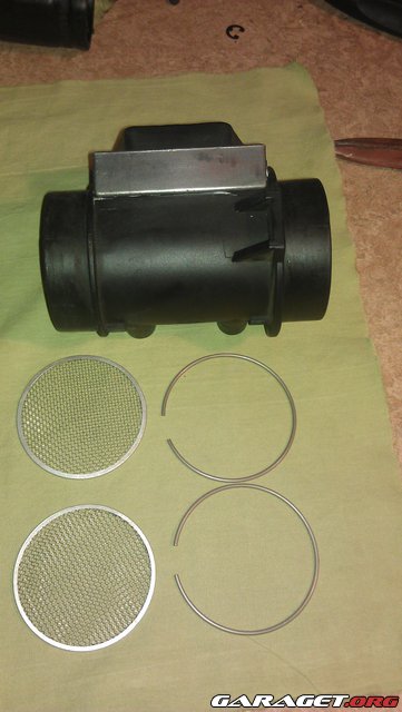

Avsluta med att göra rent alla silicone slangar som hade fått i sig lite olja och även LMM, blev bra smile

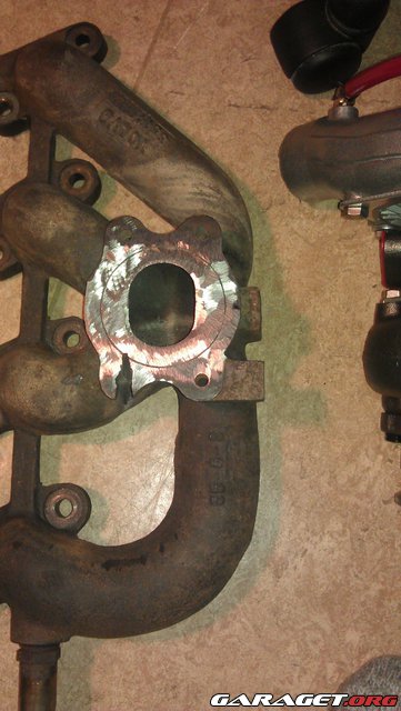

Då har man vart i garaget igen och fått lite gjort!

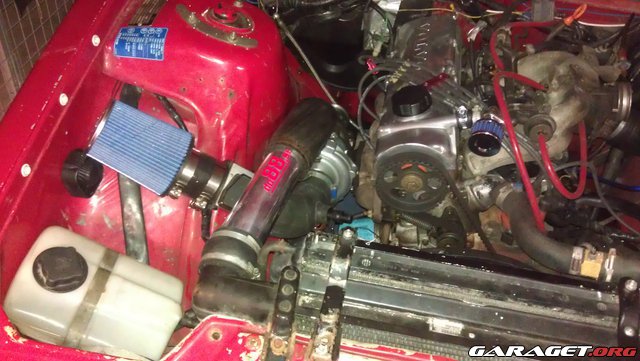

Igår plana 740volvo mitt grenrör så nya turbon passar!
https://www1.garaget.org/gallery/images/179/178989/178989-9bfde6575f99c806b7cf68dd23aafc01.jpg

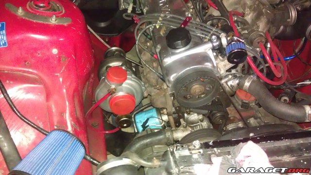

Direkt efter skolan blev det att dra ner och provmontera turbo på grenröret och skruva dit den.
Ungefär mitt i monteringen kom Sheriffen79 och lämna av mitt nya vevhusvent filter!
https://www1.garaget.org/gallery/images/179/178989/178989-7ca6f06141776b484f64e35d6e7b1d51.jpg
efter mycket svärande och förbannelser fick jag dit siliconeslangen på turbon som va aningen större än förra (förra 63, nya 70mm) så fick kapa den ganska rejält men funkar iaf!
https://www1.garaget.org/gallery/images/179/178989/178989-a953dd267ab1d21e043176a8830c8064.jpg

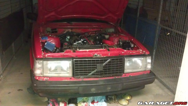

Fick även flytta expansionskärlet och sirenen till larmet för att det skulle få plats tongue
https://www1.garaget.org/gallery/images/179/178989/178989-6930c01145e2c70ff2ff49dc3b41c2c5.jpg
efter det blev det att plocka bort extraljusen i fronten då de ska upp på taket om vädret håller i sig! smile
https://www1.garaget.org/gallery/images/179/178989/178989-9fc7a7887ef7beb9e37ee22d65a90d04.jpg

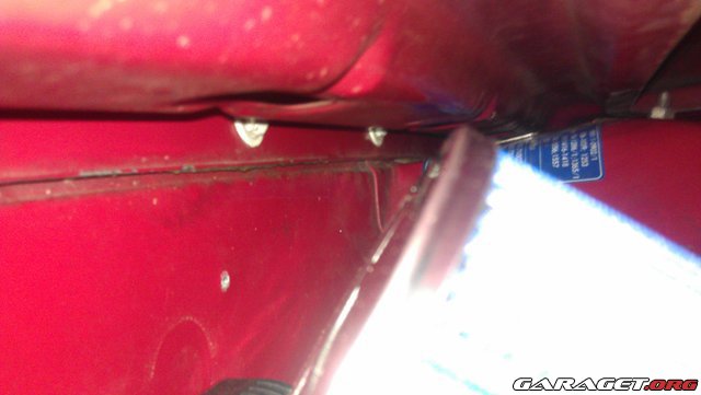

Såhär tight blev det mellan filter och huv när den är stängd wink
https://www1.garaget.org/gallery/images/179/178989/178989-755bc91f6442bc9d2d25e51949e61b99.jpg
