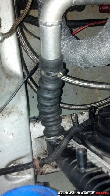

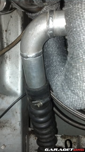

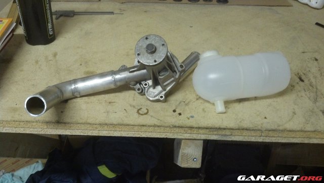

Började med att hämta vattenpumpen som fått sig ett alu-rör och plockade även ut ett nytt expansionskärl från Volvo. Att dom inte skäms att ta 400 kr för ett nytt tongue Och 140 kr för ett nytt lock!
https://www1.garaget.org/gallery/images/36/35999/35999-034d3fd16dd22b9a0d4498eee1315ce4.jpg
Blev rätt bra med vattenpumpen men röret skulle nog varit lite längre för att det skulle varit helt perfekt, men får se hur kylarslangen mår efter ett par timmars körning. Blir de inte bra får man svetsa på en liten rörbit till..

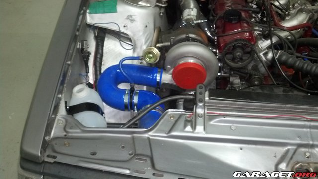

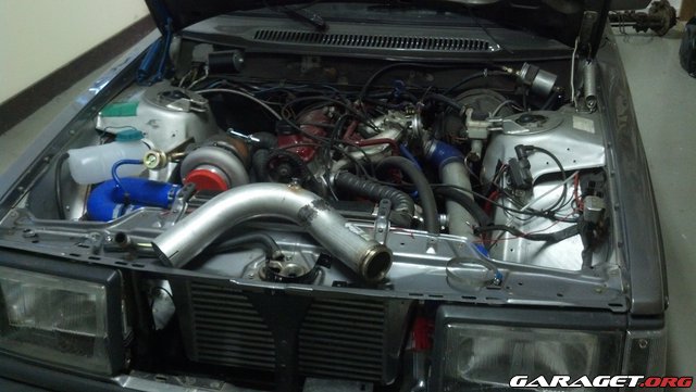

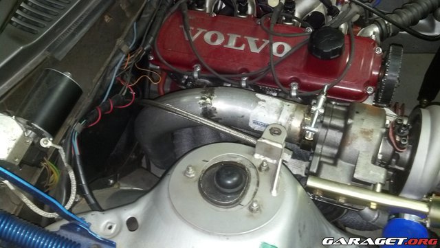

När de va klart så gav jag mig på trycksidan, turbo till IC. Med ett par siliconböjar och ett par rörbitar så blev det rätt bra tillslut. smile Hittade även en bra plats till expansionskärlet och vinterbilen fick donera sin hållare som fick lite färg och åkte på plats.

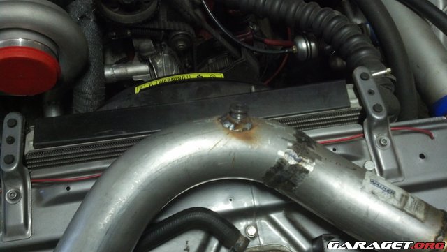

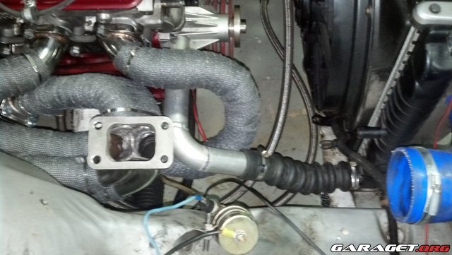

Efter lite måttande och kapande så lyckades ja hitta en bra lösning på downpipen som svetsades ihop, nu fattas bara sista biten från bakaxeln och fram till downpipen.

Det som är kvar att fixas innan uppstart är oljeledningarna till turbon och avgassystemet och generatorn.

på bilden där du satt de nya expantionskärlet på insidan i skärmen. ser ut som det sitter lågt, men kanske inte gör det i verkligheten..?? tänkte bara så du inte sätter det för lågt så du får luftfickor i systemet å de går varmt för dig.. de ska ju sitta högst upp i systemet.men som sagt. det har du säkert tänkt på. men såg lågt ut gentemot kylet .. jobba på. vintern är kortare än man tror ..cool
Mvh Strömberg.

Tackar, jo ja vet det sitter kanske lite lågt men var det bästa stället jag hittade för tillfället... Ska testa att ha det där till en början lr så får jag bygga ett fäste och ha kärlet någon annanstans. Ville inte ha det uppe på fjäderbenstornet pga att det hamnar så nära avgashuset då. Har redan sett en motorbrand pga just den orsaken...

Hann med att stå och klia mig i huvudet en stund idag och konstatera att Strömberg haft rätt, exp. kärlet sitter ca 2 cm under kylarens högsta punkt. Hur mkt jag än vred och vände på det så hittade jag ingen bra placering på högersidan. Men efter lite snack på ett annat forum tror jag att jag har hittat en lösning! Så får åka ner till garaget på tisdag med ett par meter slang och lösa det hela! tongue SKAM DEN SOM GER SIG, det måste vara en bilbyggares motto roll

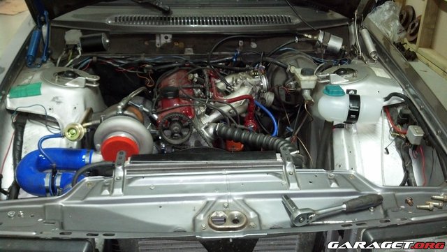

Hunnit med lite idag iaf, först köpt en massa slang till exp kärlet och monterat de. Även fixat oljan till turbon.

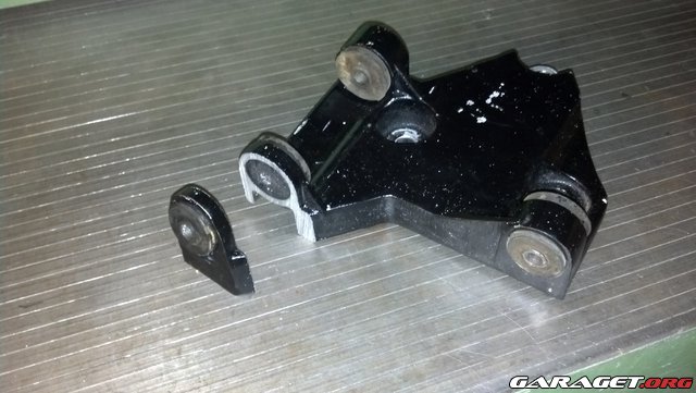

Sen har ja börjat med att få generatorn monterad, fick kapa av en bit på fästet för att kunna dra remmen som jag tänkt mig. Gutt att kunna låna bandsågen på jobbet och få ett bra, rakt snitt! Ska montera den imon och mäta upp hur lång rem jag behöver.
