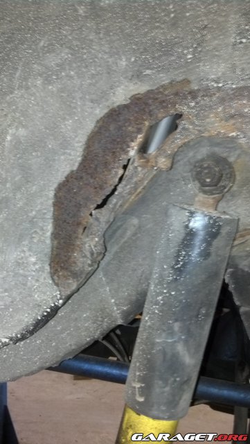

Då har man lagt ett par timmar på rostlagning idag då, fan att de alltid ska vara fan så mkt mer än det ser ut när man väl börjar riva i de....
Blev kanske inte så snyggt men för att vara min första rostlagning får man väl vara nöjd, man slipper kanske få in lika mkt rök in i bilen till sommaren. tongue
Trodde att det bara var de här lilla först...

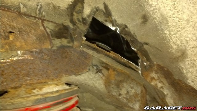

Hittade lite till då ja började slipa rent...
https://www1.garaget.org/gallery/images/36/35999/35999-1ce73b2d0a64c854ed80bb1ff08a9b07.jpg

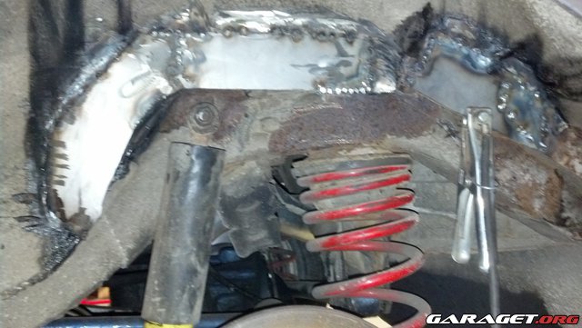

Som sagt inte så snyggt men vem fan kollar i hjulhusen tongue
https://www1.garaget.org/gallery/images/36/35999/35999-62387a157dd39d0ca751a84fc176dd76.jpg
Har lagt på rostskyddsfärg och karosserikitt för att täta mellan svetspunkterna, när det har härdat så får man ge de lite färg till de som är svetsat inne i bilen, vilket är minst lika mkt och i hjulhuset får de bli lite ny underredsmassa! smile

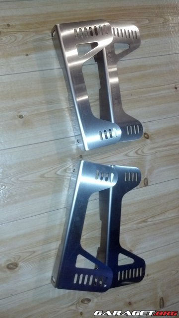

Så idag trillade ett paket ner i brevlådan smile
https://www1.garaget.org/gallery/images/36/35999/35999-8ef06f16974cecc3ba515b3e23244540.jpg
Stolsfästen från Kaplhenke Racing! Dom såg tyvärr inte likadana ut i verkligheten som på bilden på hemsidan men dom får duga ändå! tongue

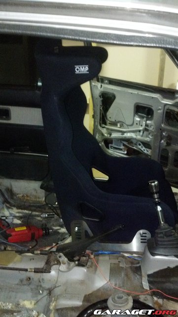

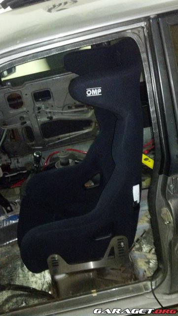

Som utlovat! roll
https://www1.garaget.org/gallery/images/36/35999/35999-23c1aa2d4a9b2bf24fffb76f8637b352.jpg
Som jag skrivit innan var tanken att jag skulle köpa OMP TRS stolarna men när jag kom till Trendab och provsatt dom så visade det sig att jag är för lång så jag hade inte suttit säkert i stolarna och TRS Plus stolarna hade jag inte suttit bra i för dom är för breda så jag bad dom plocka fram ett par stolar som skulle passa mig. Och han tog fram en av dessa stolarna och måste säga att den passade som handen i handsken! big_smile
Tyvärr så kostade dom ju ett par kronor mer men va fan, måste ju sitta säkert i sommar! roll
Va i garaget och frös lite idag me och skulle montera stolarna med hjälp av de fina fästena jag köpt, visade sig dock att fästena var för dvärgar. tongue Så på måndag får de bli en tripp till lokala stålhandlaren och köpa på mig lite plattjärn så jag kan bygga om så att jag faktiskt kan sitta i stolarna utan att ha knäna under hakan! tongue
