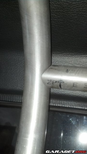

Då har man börjat bygga bur!
Huvudbågen på plats!
https://www1.garaget.org/gallery/images/36/35999/35999-e5ba80b8588ae0bc445cddb44a1bf7fb.jpg
Blev riktigt smidigt att få rätt vinkel med detta digitala vinkelmått smile
https://www1.garaget.org/gallery/images/36/35999/35999-927d7ffdaac4205b70ae359c5f436ecd.jpg
Rörnotchern var åxå guld värd då man får riktigt fina skarvar på rören!
https://www1.garaget.org/gallery/images/36/35999/35999-1903b0e7a2c9431a92d88085260639c1.jpg
https://www1.garaget.org/gallery/images/36/35999/35999-75183278108962c18fb0fd064cd77727.jpg
Har kapat till båda framstöttorna och försöker nu passa in dom så bra de går, är inte 100% nöjd med bockningen på dom då jag inte kan få dom att ligga emot A-stolpen så mkt som jag skulle vilja och samtidigt stå bra placerade på golvet... Så får se om jag kan få en bra lösning på det eller så får jag hoppas på en snäll besiktningsman vid regbesiktningen. tongue
Hittade även en annan fin sak idag... Har kvitto på att bilen varit inlämnad på nån firma för rostlagning där dom ska ha bytt golvet fram på förarsidan bl.a. Och det är nog de sämsta jobb jag sett! Hade ju ett hål rakt ut i de fria! Att dom kan ha missat de på besiktningen de senaste gångerna är ett under! Var ju bara två plåtar som låg om lott med en glipa rakt in på 2 cm!.. Så får bli lite mer rostlagning sen när buren är klar.

Hmm vad är de för bur? köpte en grupp E bur och monterade i min gamla 244, hade riktigt fin passform mot a stolparna.... har du kanske köpt folkracebur?

Driftingburen har jag köpt, har kollat lite bilder nu och de kan vara så att det är jag som tänkt fel när de gäller vridningen av stöttorna. Får se hur de ser ut när ja kollat på de imon roll
