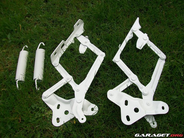

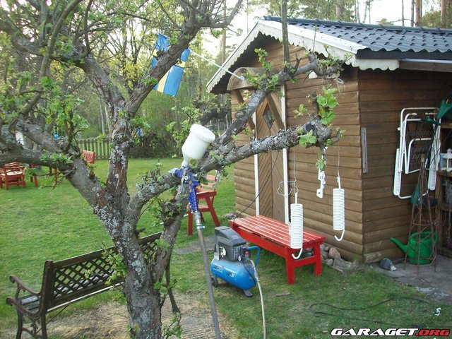

Hängde upp gångjärnen & fjädrarna till huven i äppel-trädet o lackade dom wink
Jävla fin uppfinning äppelträd, fans tillomed en pinne o hänga sprutan i tongue Synd bara att det inte växer grenar med tryckluft/elutag på också, det hade ju vart perfekt big_smile
https://www1.garaget.org/gallery/images/183/182654/182654-36919583d1776d7befda4390e5e952ea.jpg
sedan hängdes dom in i den så kallade "lackeringsugnen". Jäkla bra uppfinning de där också, startar automatiskt billig i drift o får plats mycket wink Bara hänga in o vänta en solig förmiddag så är det genomhärdat smile Synd bara den inte funkar så bra när det snöar/regnar ute. Men då brukar jag hänga in sakerna i bastun i 2 timmar på 60 grader wink
https://www1.garaget.org/gallery/images/183/182654/182654-deff1c75e2d7909d4541007d173ad08e.jpg

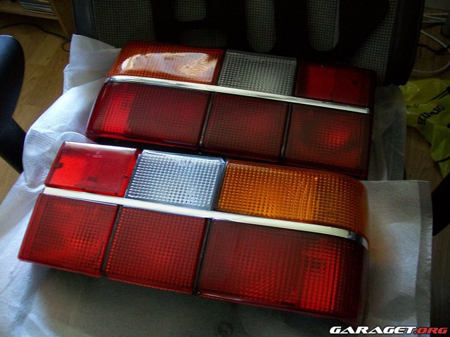

Det jag har beställt är, nya klossljus, orange skärmblinkers med kromad  botten och nya orange blinkerslyktor fram. trött på den där vita skiten nu. En 740 i bra skick gör sej så mycket bättre original smile tycker iaf jag tongue
Precis hämtat hem klossljusen från mekonomen då dom hade utgått på volvo, även dom utan krom.
Nya glödlampor köptes samtidigt smile
https://www1.garaget.org/gallery/images/183/182654/182654-5c10ea746b88c277793b6f775871e5ee.jpg
Däär jaaaa!! big_smile big_smile
https://www1.garaget.org/gallery/images/183/182654/182654-250eed870ba1a40ac089ce6bbccd4211.jpg

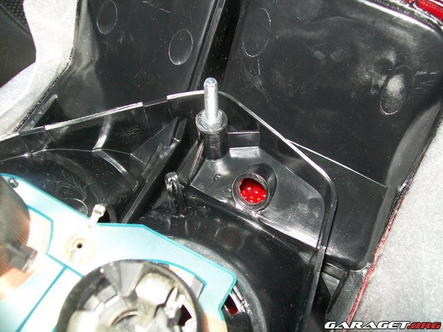

och eftersom detta då är kopior så var kretskorten o lamphållarna som följde med totalt värdelösa. kretskorten var tunna som papper och stiften på lamphållarna var så vassa så dom skar sönder dom där tunna kretskoten när man skulle vrida i dom.
Men som tur va så hade jag mina gamla bleka fula klossljus kvar så flyttade över kretskoten o lamphållarna till dom nya smile passade perfekt big_smile
Satte även i en 5w lampa i dimbakljuset så man kan ha hela raden tänd när det är mörkt ute smile
https://www1.garaget.org/gallery/images/183/182654/182654-b7b0f1e8b70a05f67e56aab8161afbd5.jpg

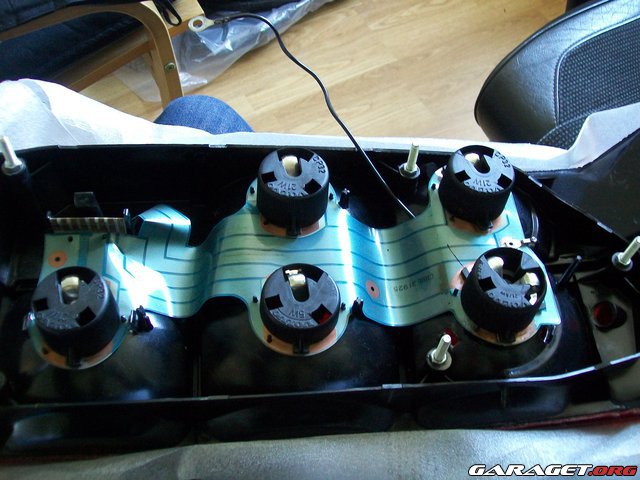

någon som vet vart man kan få tag i lamphållare som passar i detta hålet så även den yttersta kan lysa? smile
https://www1.garaget.org/gallery/images/183/182654/182654-bdbc33e8ba43b13e07c915d12bfedf28.jpg
Ska jag montera tillbaka torkarmotorerna o det till lyktorna fram igen?

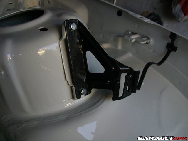

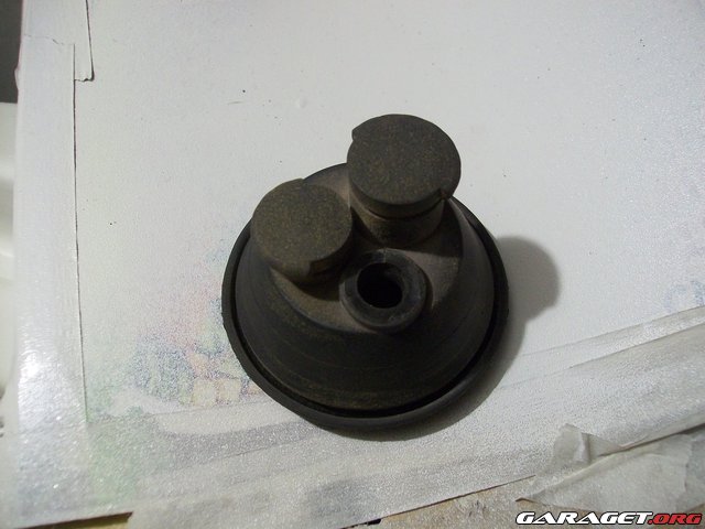

Jaha, får la ta o skriva klart min update jag höll på med vid 4 inatt men lyckades somna vid datan då big_smile
höll på o grejade till lite över 3 inatt smile

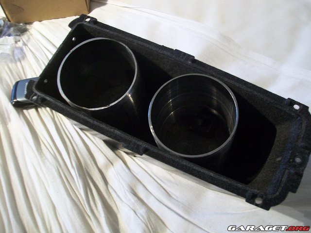

mitt halvfärdiga hemmabygge till mittenfacket, någon som vågar sej på en gissning va det kan vara? wink
https://www1.garaget.org/gallery/images/183/182654/182654-ae75d24508a8073f46f0bfe6599ef663.jpg
Nylackat tongue

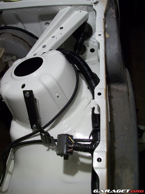

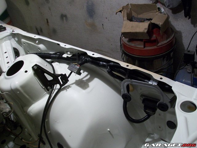

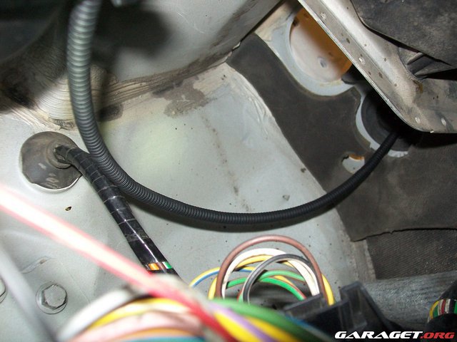

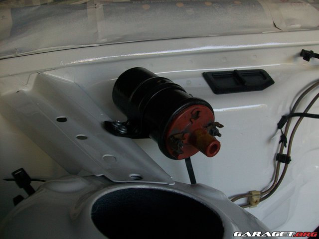

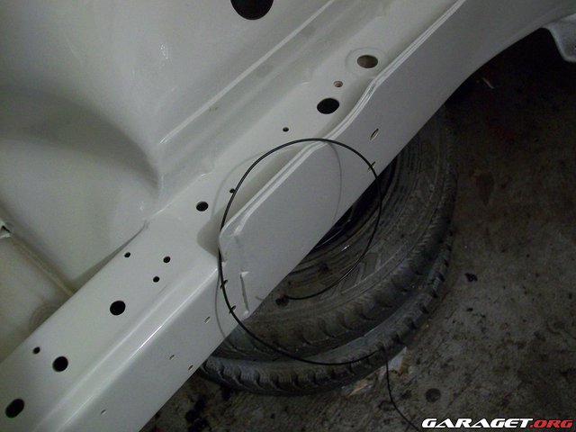

Sen tänkte jag få ut all el i motorrummet på vänstersidan. Sagt o gjort smile

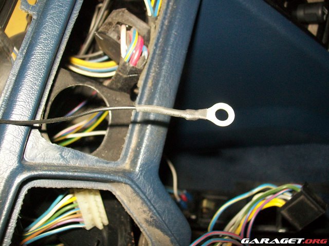

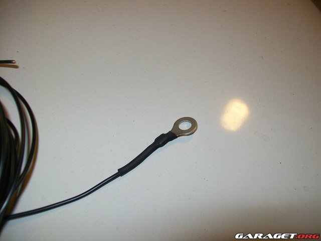

Börjar med att göra en kabel till oljemätarens givare tongue
En kabelsko på lödd o lite krymplang på det
https://www1.garaget.org/gallery/images/183/182654/182654-851a2de1ccef8f2b212a2ff4ad66ebf9.jpg
hänger dit den där den ungefär ska vara
https://www1.garaget.org/gallery/images/183/182654/182654-f92af4c26b2c69c3e0c8114aaffd4771.jpg
o så ut i maskinrummet där den ungefär ska vara o så drar jag ut en meter extra kabel så man kan klippa till den i perfekt längd sen när motorn är i tongue
https://www1.garaget.org/gallery/images/183/182654/182654-dca72e814c1f056d369271310c806662.jpg
tryckte på lite flexslang också big_smile
https://www1.garaget.org/gallery/images/183/182654/182654-f1bf9477ec707d5f0945681afe32aa37.jpg
klippte upp ett hål i denna o dra den genom
https://www1.garaget.org/gallery/images/183/182654/182654-a43297d7309aa27778dafdc8213f9902.jpg
sen va den färdig dragen
https://www1.garaget.org/gallery/images/183/182654/182654-5d36d8f5946466d30c93a1a25316de20.jpg
https://www1.garaget.org/gallery/images/183/182654/182654-ca05cc6bbf2185084efcc26ec5134d19.jpg

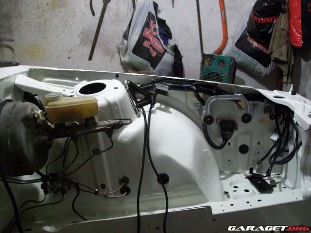

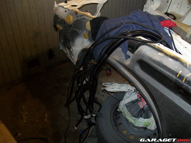

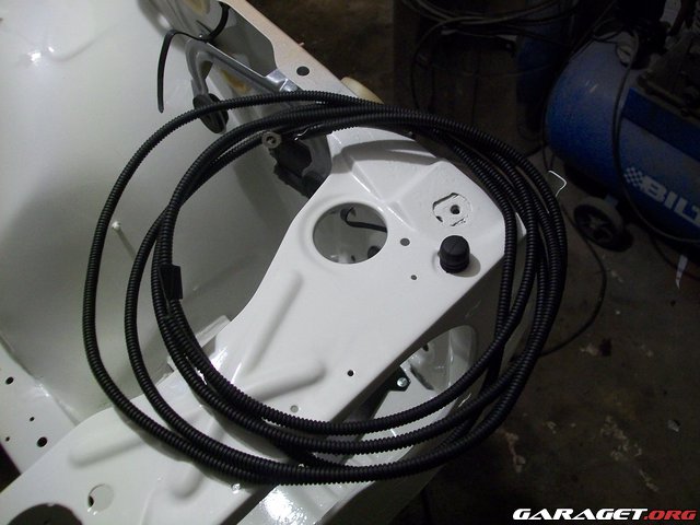

Sen tog jag resten av härvan. som jag givetvis klädde in i flexslang först! big_smile
Tog inga bilder under flexslang arbetet

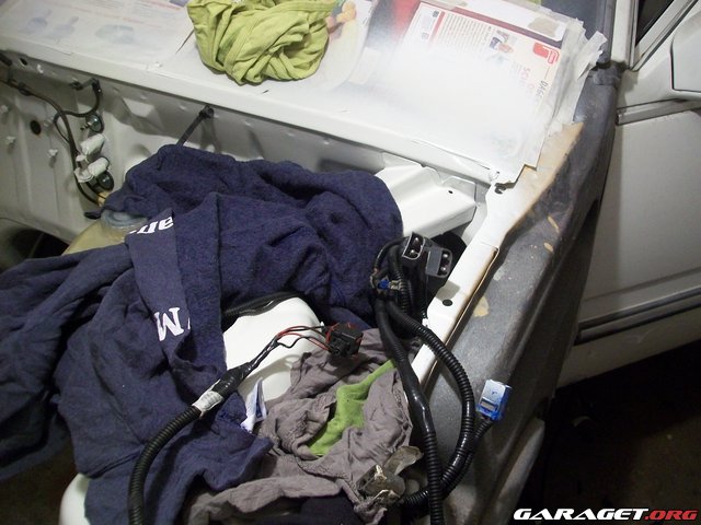

Härvan på väg ut igen. trasorna la jag där för o skydda lacken mot kontaktstyckena
https://www1.garaget.org/gallery/images/183/182654/182654-42cd9096a27f0705b54c2bf69dae5083.jpg
o där var den ute! wink
https://www1.garaget.org/gallery/images/183/182654/182654-8990f032f4f0b3bf973a0043e4c8b492.jpg
och monterad smile
https://www1.garaget.org/gallery/images/183/182654/182654-2914e859c8b281c15eb0a6e16c9064e7.jpg
https://www1.garaget.org/gallery/images/183/182654/182654-eb5bf3d979bc0717975d1db3911a647d.jpg
https://www1.garaget.org/gallery/images/183/182654/182654-51a79b9ada4d42cde45029d1801d96ff.jpg

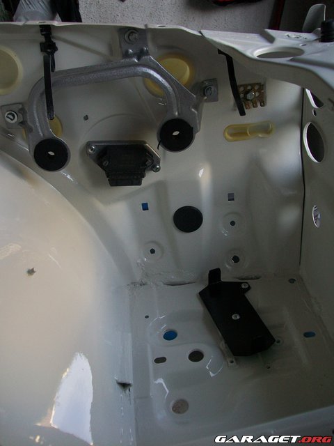

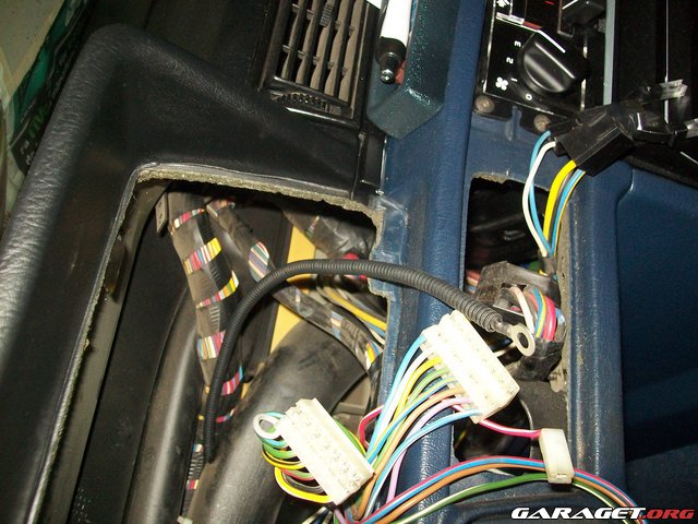

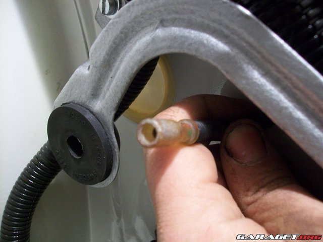

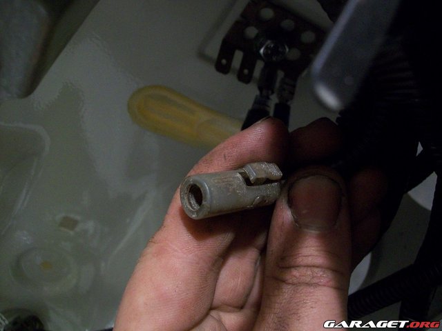

Någon som vet vad dessa kablar är till? Har för mej dom hängde löst innan också iomed att jag inte märkt upp dom.
denna kabeln är Grön-röd
https://www1.garaget.org/gallery/images/183/182654/182654-0fc32b76e4f8a0e3479a6959e589dece.jpg
och denna vit lila
https://www1.garaget.org/gallery/images/183/182654/182654-199822dddc66ad089eda842e55452cd0.jpg

Lika snyggt som vanlig! big_smile
Trevligt med lite nattameck lol
Antagligen en mugghållare, ska bli spännande att se var det slutar. Har aldrig sätt eller tänkt på det innan! big_smile

vet någon var jorden sitter till mätarhuset osv..? för all jord i motorrumet är bra.

Njae. jag funderar på om det är mätarhållare han håller på med?
Eller tänker jag på fel mittenfack?
Tackar big_smile
Hehe ja vart egentligen inte meningen att det skulle bli nattmeck. vid 11 på kvällen skulle jag BARA greja lite med elen sen när det vart klart o kom ut från garaget "vaaafaan det har redan börjat ljusna?!" xD då va klockan kvart över 3. Trodde den va typ halv 1 bara lol
Japp! mugghållare ska det bli big_smile Fick iden när ja såg en kompis som hade monster i sitt mittenfack tongue
Förmodligen sitter den i jordskenan under el-centralen skulle jag tro smile
Mugghållare ska det bli big_smile
