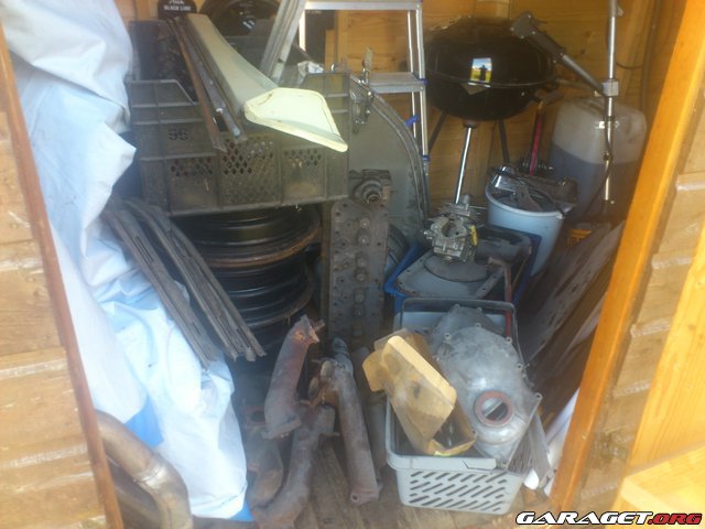

tjena , nu blir det äntligen en uppdate igen efter ett uppehåll smile
https://www1.garaget.org/gallery/images/176/175876/175876-7a6e06ca6a13d878a8205d187af96a18.jpg
massor av grejer till salu  smile
det finns b20 kolvar
bakre sidorutorna till amazon
komplett fördelare med tillbehör så som brytare o rotor
vattenpumpar
frontkåpor
koplingar
massa insug o avgas
oljesump b20
o massa mer
https://www1.garaget.org/gallery/images/176/175876/175876-fd60bfcc1f912568cea2b502b192fe94.jpg
o så har ja tre kamaxlar till b20 ( ej till salu ) det är en a , en k och en okänd kam

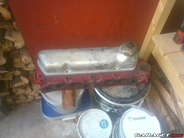

en topp me då ja smile
https://www1.garaget.org/gallery/images/176/175876/175876-a084a7518d93bfe1dfc76954f81af4fe.jpg
o en till yikes
https://www1.garaget.org/gallery/images/176/175876/175876-1c3f477b52ba74af0c6447cc77ed7928.jpg

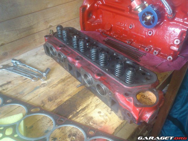

här syns sprickan ja hade i den gamla toppen sad smile

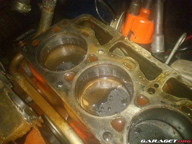

o så här såg det ut när ja lyfte bort den spruckna toppen sad så  nu måste ja byta olja o vatten i motorn sad
https://www1.garaget.org/gallery/images/176/175876/175876-5ec694393e35565e546efd20fe9abacd.jpg
den spruckna toppen till vänster o utbytestoppen till höger smile
https://www1.garaget.org/gallery/images/176/175876/175876-6abdfa454290f66545a083fd46cde245.jpg
