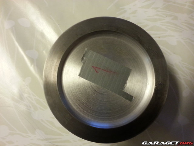

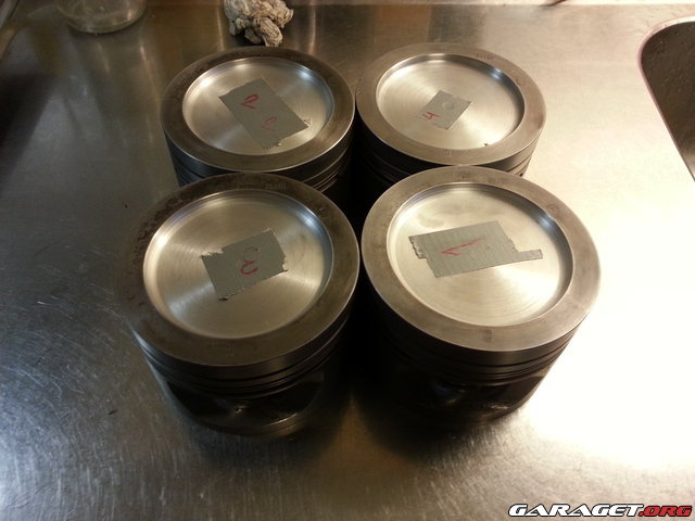

fyra kolvar, rengjorda och kompsänkt smile
https://www1.garaget.org/gallery/images/148/147328/147328-f6a039830c33d581c8204a29635f6345.jpg
ettans kolv i närbild, kolvarnas grop är breddad med 5mm i diameter och putsad i botten smile

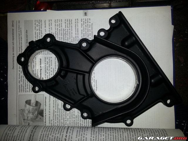

målat främre packboxen

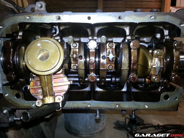

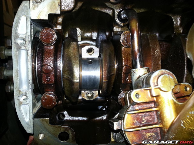

skedde en incident när lagrena skulle dit, ettans lageröverfall komm på sniskan, märkte att det gick tungt å dra åt, så drog inte ihop det mer förr att kontrollera lagren, då var det redan försent sad
taggen på ena lagret har gröpt ett hål i andra lagret, är så arg på migsjälv att det hände, behöver nytt...
https://www1.garaget.org/gallery/images/148/147328/147328-1ec5ba8314039a86c521b9718f0545b5.jpg
botten ihop
https://www1.garaget.org/gallery/images/148/147328/147328-895361a73c7f71292637e72c3800f6db.jpg
men inte fyrans stake som behöver nytt lager sad hoppas skolan kan hjälpa mig, känner inte för och köpa en hel kartong lager för flera hundra när jag bara behöver ett hmm

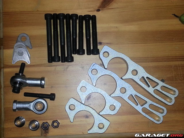

Tjenixen! vart å hämtade ut mitt distanskitt till framvagnen efter jobbet idag, tillverkat av dannnej här på Gorg, köpte ju även mitt svänghjul av honom, bra finish och gediget gjort, ser smutt ut big_smile
