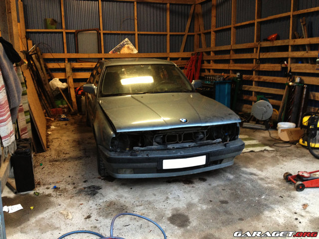

Här har vi då härligheten smile
https://www1.garaget.org/gallery/images/68/67703/67703-5862975d949b997b4d6a498d3e6e8a11.jpg
https://www1.garaget.org/gallery/images/68/67703/67703-ea25f4d5a784c2939048cd093267e5d6.jpg

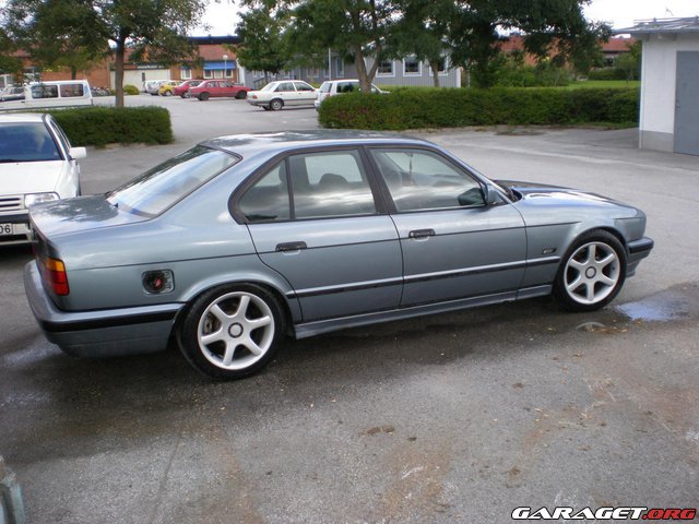

Bild av tidigare ägare nått år tillbaka i tiden:
https://www1.garaget.org/gallery/images/68/67703/67703-cef3d96b7af950979f635707fe725d1c.jpg

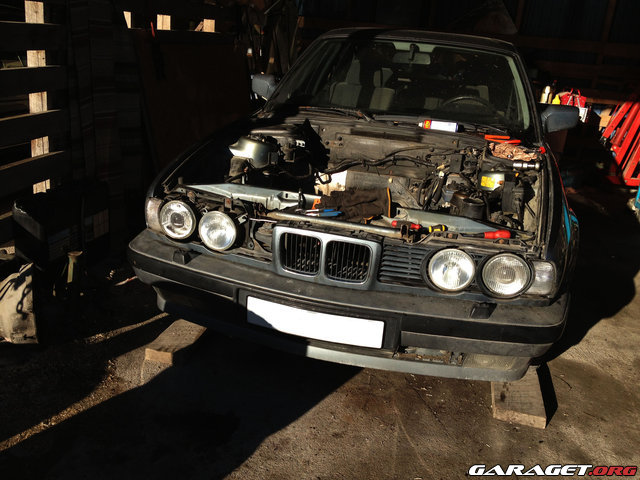

Bilen har stått utomhus under några tallar så den är lite härligt mossig och fin i lacken tongue Men de ska nog lösas snart...

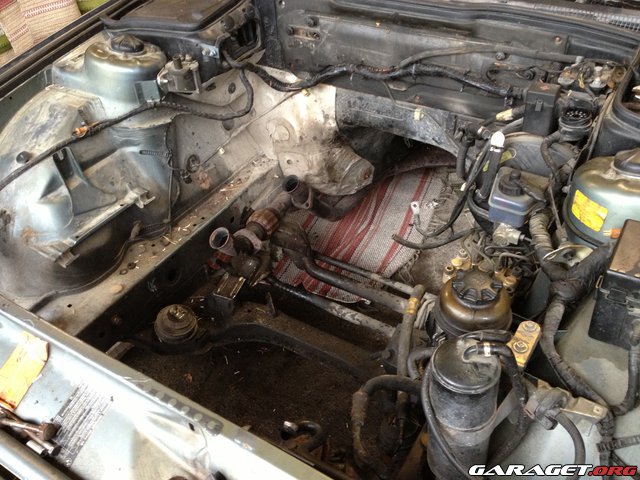

Började lite smått idag och plocka bort lite grejer i motor rummet så imorrn ska det som finns kvar av motorn i bilen ur.

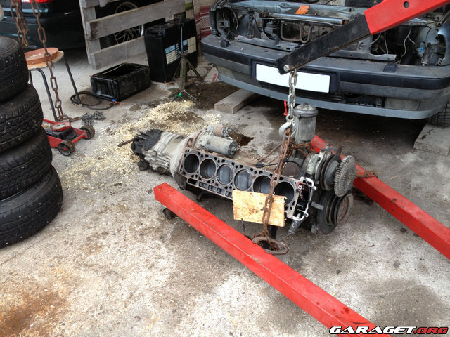

Sen var det bara hem och ge sig på de som fanns kvar av motorn i bilen smile
Började med och hissa upp den och skruva ur oljepluggen, först kom de uppskattningsvis 5-10 liter vatten... sen kom det nått svart som förmodligen skulle föreställa olja....
Lossade kardanen, spakställ, servopump och lite småprylar sen var de bara och lyfta ur den vilket visade sig va betydligt jobbigare än vanligt då viktfördelningen blir helt fel utan topp...
Ett litet tomrum smile

Resterna av motorn
https://www1.garaget.org/gallery/images/68/67703/67703-e460a76f06953a85ebb5d7e13dda3ff5.jpg

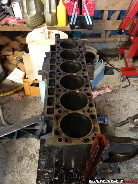

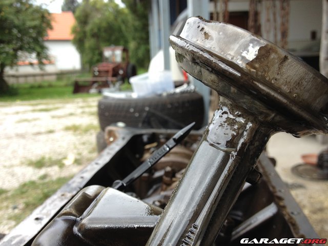

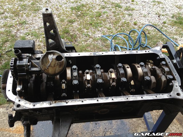

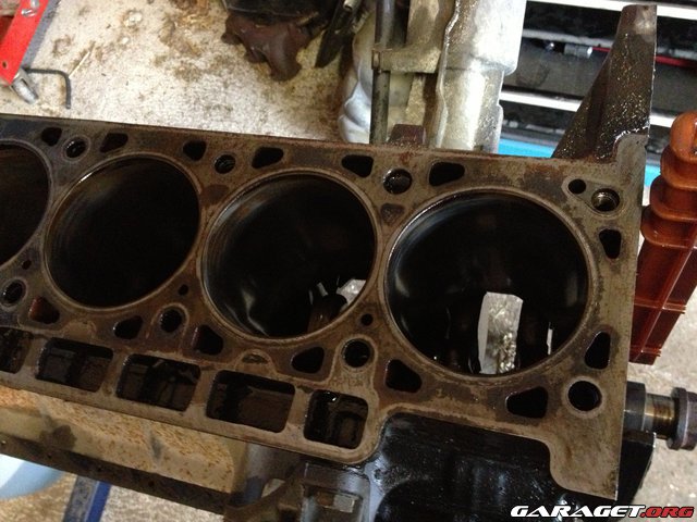

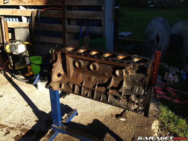

Idag fortsatte rivningen smile Började med och ta av lådan och svänghjul/koppling så jag kunde sätta upp blocket i stativet.
Sen var det trågets tur och bli avskruvat, Silen till oljepumpen verkar ha vart med om nått tidigare tongue
https://www1.garaget.org/gallery/images/68/67703/67703-a9ebbe557cc76320d2dd889ce0e7c6f0.jpg
Här ser vi hur mycket vatten de stog i tråget...
https://www1.garaget.org/gallery/images/68/67703/67703-a6b7f48e621a7625e369b1a1fc1e7bc5.jpg

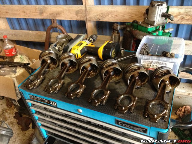

Lite kolvar som ska rengöras och ses över
https://www1.garaget.org/gallery/images/68/67703/67703-3bd5cd1190493ec144d8788924415b1e.jpg
Ett hyffsat tomt block smile
https://www1.garaget.org/gallery/images/68/67703/67703-e766bf760b70b232f26026eba887392b.jpg
https://www1.garaget.org/gallery/images/68/67703/67703-417cfbe6ce0ce63170f1b992bdd4dd02.jpg
La en stor beställning hos Schmeidman igår för alla packningar bultar osv som behövs.
Toppen lär jag få i mitten på nästa vecka, tills dess ska blocket tvättas och snyggas till lite.

Hur såg lagren ut då?

De jag sett av lagrena hitills såg bra ut iaf. Får väl se om jag ska riva ur veven med, är lite inne på de så man kan göra rent allt klokt...

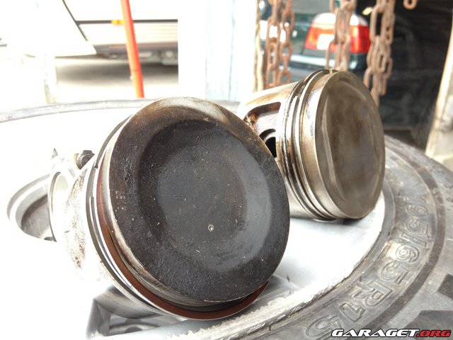

Har borstat bort lite sot/olja från kolvarna, En lätt tvätt sen är dem redo att åka i igen smile
https://www1.garaget.org/gallery/images/68/67703/67703-c31cf89e918c19ef9af25a8ef90adb06.jpg

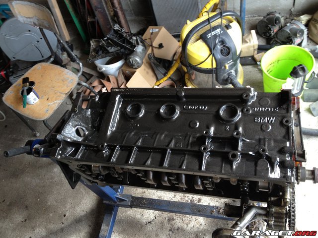

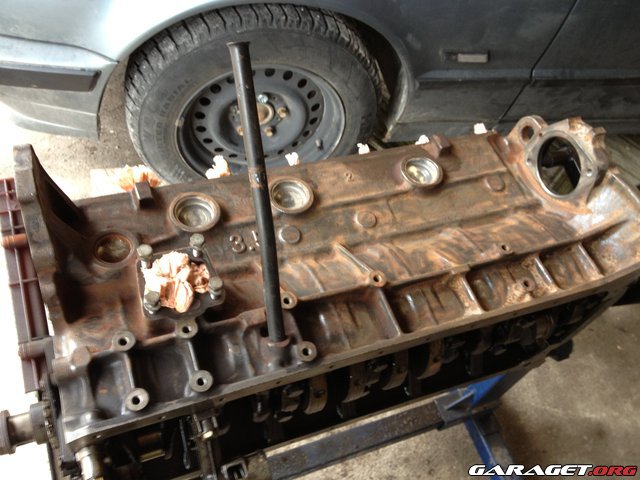

Sen började jag rengöra blocket lite inför målning
https://www1.garaget.org/gallery/images/68/67703/67703-be8e4326b4a5a938f4ccb6e52d162d29.jpg

Började med och slipa blocket idag:
https://www1.garaget.org/gallery/images/68/67703/67703-300b880d2f461b23c6bcd431670d07d5.jpg
Sen blev de färg smile
https://www1.garaget.org/gallery/images/68/67703/67703-39942ef015500c0845319264ed92b2d5.jpg

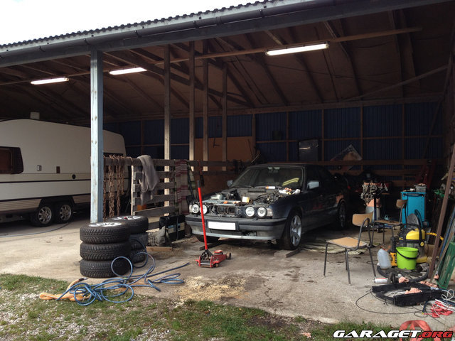

En bild på garaget:
https://www1.garaget.org/gallery/images/68/67703/67703-bd5f14432dcc17532ffd52d4b5840bc2.jpg

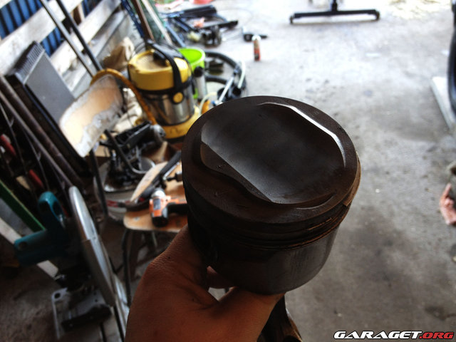

Sen en lite intressant jämförelse mellan 2 olika m30b35 kolvar smile
https://www1.garaget.org/gallery/images/68/67703/67703-3ce0d89885496e2caaf0b9fa8bafeb8b.jpg

Jag vet inte riktigt vilka de blir ännu... Håller på och forskar i vilka som är bäst i en sugmotor.
Men de bör va dem utan grop som är bäst för ändamålet?
