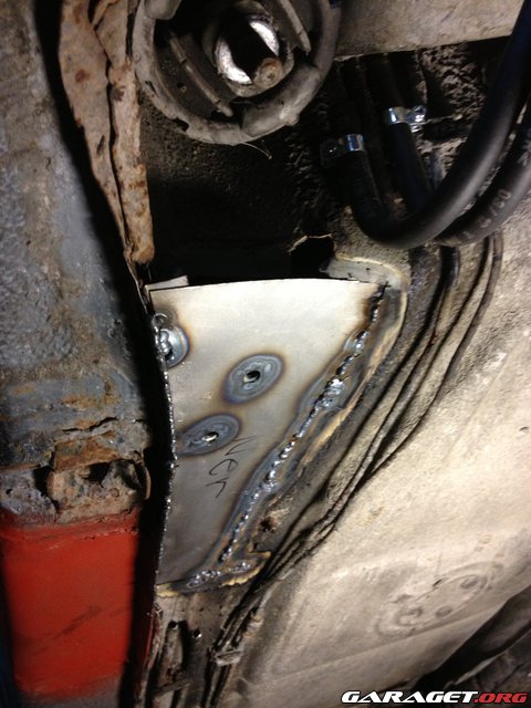

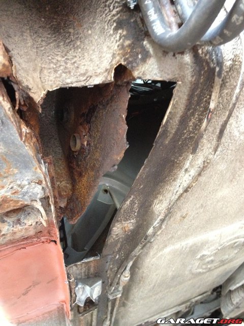

Idag var de hyffsat väder och HELA 11 grader varmt så körde ut bilen i garaget och tog tag i de sista rost hålet bak så nu börjar man iaf se en ändå på rosten tongue
Före:
https://www1.garaget.org/gallery/images/68/67703/67703-962d7b4038a5c01be10aed9f0fb96d30.jpg
Som de ser ut nu:
https://www1.garaget.org/gallery/images/68/67703/67703-a949041f842b823428635984911e3c37.jpg
Har svetsat de jobbiga nu så ska bara bränna ihop de sista där och lite stöd uppifrån sen är de klart invändigt så jag kan få montera min fina skin inredning istället smile

Hur avslutar du rostarbetet? Spayar du på något rostskydd över plåten så att det inte börjar rosta igen?
Power is measured in dB
MR Andersson
1 229 Inlägg
2 november 2012
#191
Under/utifrån blir de den röda rostskyddsprimern + svart body http://webbutik.svenskabil.se/corrostab … vart/204-0
Och innifrån blir de hålrumsvätska så förhoppningsvis ska de kunna hålla ett tag framöver smile
http://webbutik.svenskabil.se/corrostab … tska/207-0

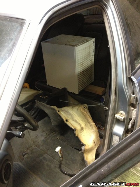

Är snart dags o kasta i den fina inredningen o städa insidan lite tongue Dock märkte jag att pga alla rosthål i golvet så har mattan sugit fukt... Så har lyft på alla delar av mattan som är fuktig och så kastade jag in en avfuktare på full fräs smile
https://www1.garaget.org/gallery/images/68/67703/67703-6d21edcaf9dd957272f158f5760f3370.jpg
Så den får stå där under natten och suga ur fukten tongue

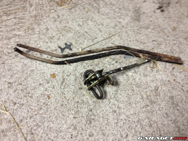

Här har vi en bild på de fina dörrstoppet och dem bästa bränslerören...
https://www1.garaget.org/gallery/images/68/67703/67703-ec5a43fee2f14621298ed4e4e4910b12.jpg

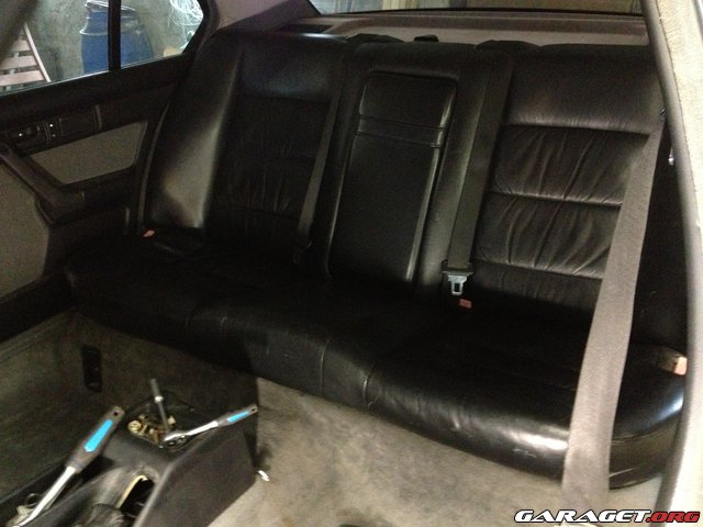

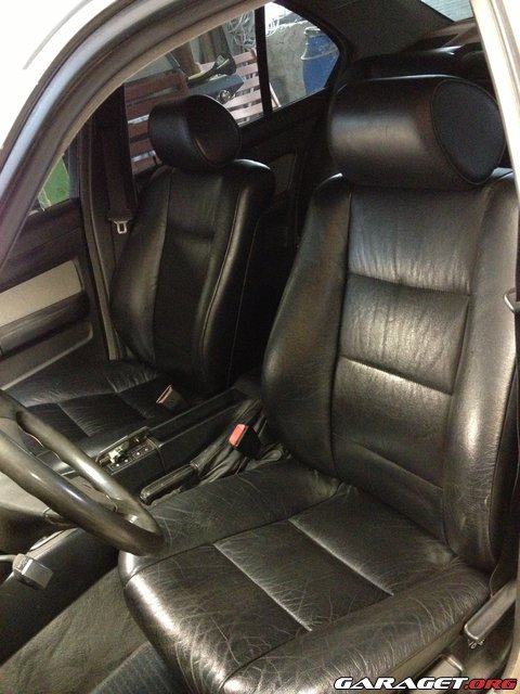

Sen var de äntligen dags o slänga i skin inredningen tongue
https://www1.garaget.org/gallery/images/68/67703/67703-1608bb2dd1d11224d08803da09b5e3c8.jpg
https://www1.garaget.org/gallery/images/68/67703/67703-9312ae9c75cf268bf58715b9694f7398.jpg
Jag fick en ny bil helt enkelt tongue
