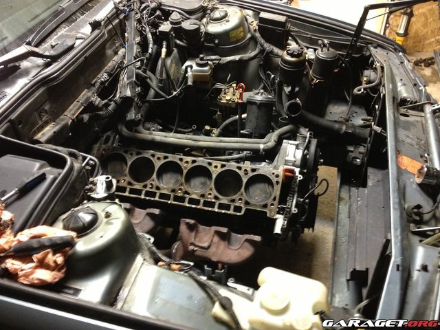

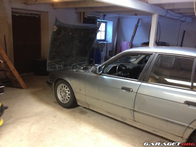

Jo skönt var de men de känns förjävligt o ställa sig o riva ner motorn igen....
Va bara o köra rätt in i verkstan när jag kom från SBP...
https://www1.garaget.org/gallery/images/68/67703/67703-5a4d8a450c81b353e3db19ba4df6e790.jpg
Och efter 2 timmar ser de ut såhär
https://www1.garaget.org/gallery/images/68/67703/67703-41b4af4c1d18d10fb11f10515d56dc8b.jpg
Är i princip bara topp bultarna kvar sen ska jag försöka mig på o lyfta av toppen med insug o allt kvar...

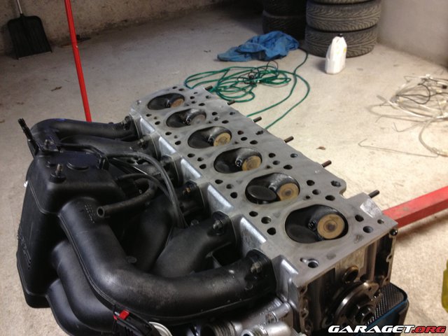

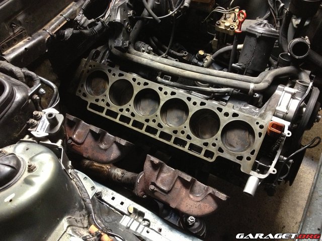

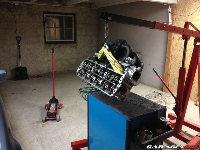

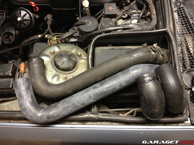

Har nu rivit av toppen men hittar inga sprickor eller dyligt...
Funderar på o bara smälla ihop skiten igen o se om de tänker funka annars rullar jag ut den i skogen o sätter eld på den tongue
https://www1.garaget.org/gallery/images/68/67703/67703-d2b06b4c9413749bbcbf0866b0eb3aee.jpg
https://www1.garaget.org/gallery/images/68/67703/67703-fea8105668efab1fb8eb12ddb388d042.jpg
Fortsättning följer...

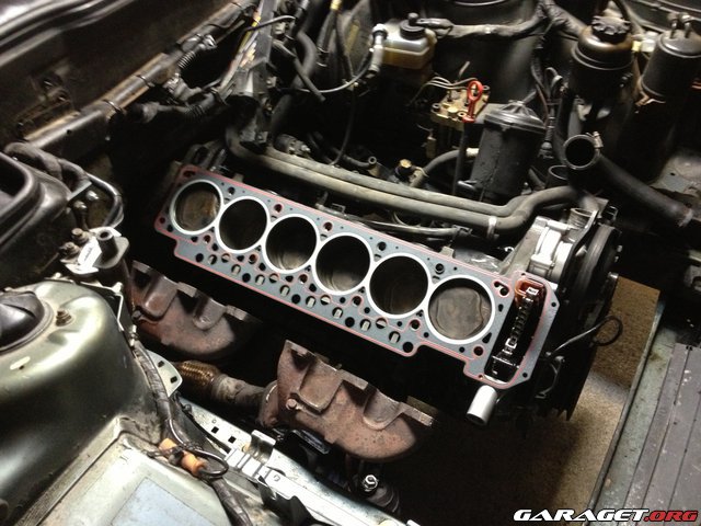

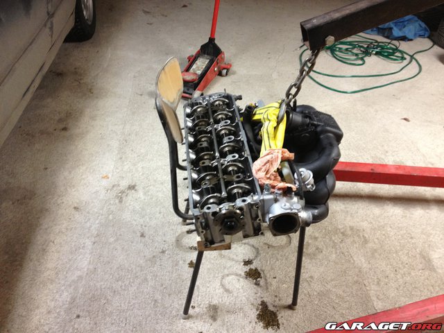

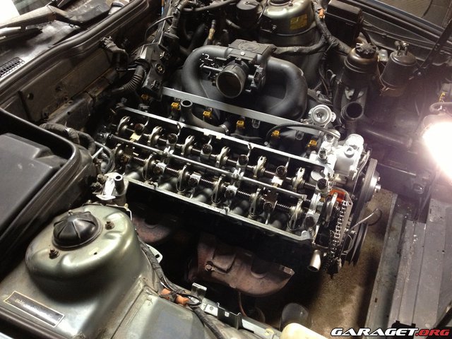

Har monterat toppen igen och då släppte en gäng till en pinnbult till grenrören....
Gjorde en snabb uppstart ikväll för o se att den funkade och det gjorde den men vet inte ännu om den nya packningen och bultarna gjorde nån skillnad...
https://www1.garaget.org/gallery/images/68/67703/67703-bc4d6dc62cb3d011056814ceee5b5fb8.jpg
https://www1.garaget.org/gallery/images/68/67703/67703-68ae0c417a9d0bec24ed5ccd2dd77b7d.jpg
https://www1.garaget.org/gallery/images/68/67703/67703-aa3f81919ad595e7efbcb375f5558f1e.jpg
https://www1.garaget.org/gallery/images/68/67703/67703-e9fca409592ffaf491a03cea42964890.jpg
