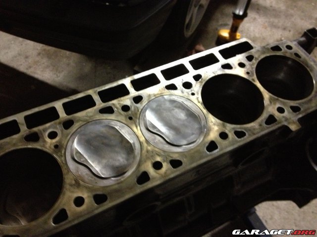

Jag skulle tro att dem utan gropen är vanliga b35 kolvar och dem med grop är m106 kolvar. Så hållbarheten lär va bättre med m106 kolvarna.
Frågan är bara hur kompet förändras med m106 kolvar?
1 798 Inlägg
29 september 2012
Skulle de verkligen ha suttit m106 kolvar i en helt org m30

Nej men dem kommer ifrån schyberg motorn. Och dem är ju exakt lika som dem m106 kolvarna jag precis sålde.

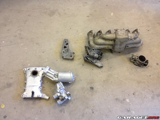

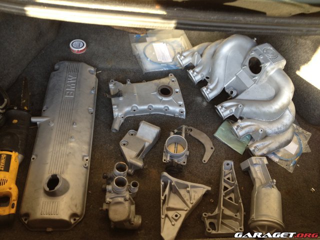

Började dagen med och åka iväg till en polare som har ett blästerskåp, dock tog de hela förmiddan innan vi fick ordning på de så de gick o använda tongue
Men sen blästrades de så mycke hans kompressor orkade med tongue
Syns inte alls vilka delar som är blästrade tongue
https://www1.garaget.org/gallery/images/68/67703/67703-d15875270899d9cfb44e7005bb33d075.jpg
Nästan färdigblästrat, glömde ta med mig nåra grejer som får bli nästa gång...
https://www1.garaget.org/gallery/images/68/67703/67703-11f76b47bcc0c7c7872b45268193c2d5.jpg

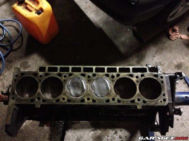

Kolvarna monterade igen:
https://www1.garaget.org/gallery/images/68/67703/67703-f3afd9d913624a37ce5aa71af126f392.jpg
https://www1.garaget.org/gallery/images/68/67703/67703-052cc6db2637cd31a5044b5e51abb452.jpg

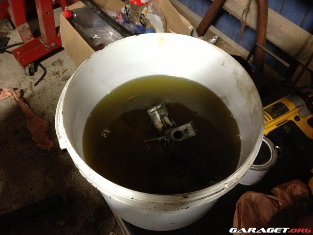

Med tanke på hur mycke vatten de stått i pumpen så fick den sig ett dieselbad smile
https://www1.garaget.org/gallery/images/68/67703/67703-8218c661ec0ea3fa522911f0a044e1a6.jpg

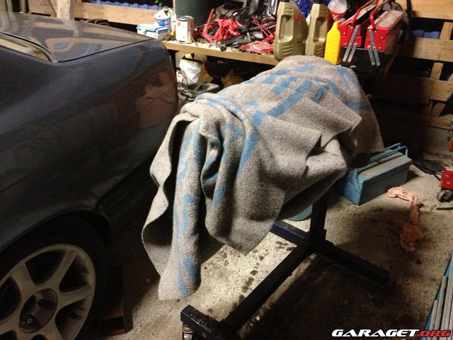

Motorn kände sig frusen så inatt fick den ha täcke wink
https://www1.garaget.org/gallery/images/68/67703/67703-78d54ce1e99fd855304d5b5c87bb3102.jpg

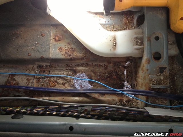

Lyfte iaf ur förarstolen och lyfte på mattan och där under var det god ventilation om vi säger så wink
Ska börja laga rost imorrn, får se hur de går då de är första gången tongue Bilder på de fina rosthålet får ni imorrn wink

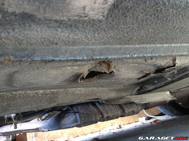

Då börjar du me golvet då antar jag är väl ett likadant hål på båda sidor
Senast redigerat av fredde85 (1 oktober 2012)

Var under o kände o de vet i fan om de fanns nått hål på passagerar sidan.

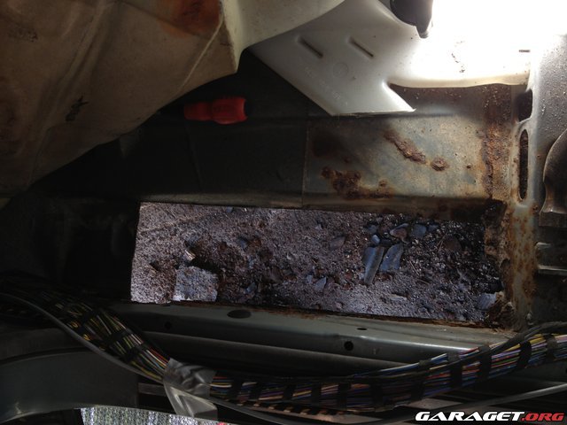

Idag så kom de ju som vanligt en massa annat ivägen...

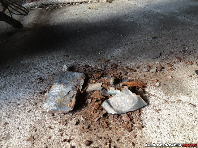

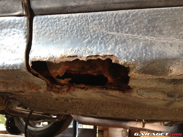

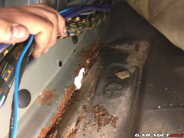

Jag hann dock iaf börja med golvet under förarstolen smile
Finns inte så mycke o säga, låter bilderna tala för sig själva tongue
https://www1.garaget.org/gallery/images/68/67703/67703-78c9656e3c941991a4c2d827b830d131.jpg
https://www1.garaget.org/gallery/images/68/67703/67703-e67aad5a92a8e83b7ecea24ecc26f652.jpg
https://www1.garaget.org/gallery/images/68/67703/67703-5d5585f46ca9f754480a0b58e4637510.jpg
https://www1.garaget.org/gallery/images/68/67703/67703-4d96a22b6e5aaa044ae1d100b06108f3.jpg
https://www1.garaget.org/gallery/images/68/67703/67703-6601c1f383b68436a1215836d23b9a1b.jpg
https://www1.garaget.org/gallery/images/68/67703/67703-769d17c933003fdacc9d0847ab48c7ef.jpg
https://www1.garaget.org/gallery/images/68/67703/67703-21493e913bd7498a402c9ac12a811cfc.jpg
Fortsättning följer under morgondagen...

ok ja de såg inte kul ut hehe antar att du kapar bort de som är i kanten när du lagar trösklarna

Jo ska kapas bort en hel del till...
Va tror ni om Insug, spjällhus, ventilkåpa och oljefilterhus i svart o resterande delar i silver? smile
Senast redigerat av TheMan89 (2 oktober 2012)

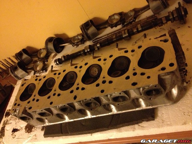

https://www1.garaget.org/gallery/images/68/67703/67703-a289b8a6789e8d8dd90a36269a011ef3.jpg
Ett stycke nyplanad topp smile Ska slita ur ventilerna imorrn och slipa in dem och byta tätningar sen ska skiten ihop tongue

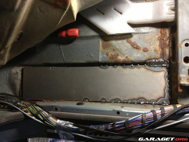

Har idag fortsatt med golvet och fått helsvetsa och dratt på lite färg så nu är de "bara" trösklarna kvar...
