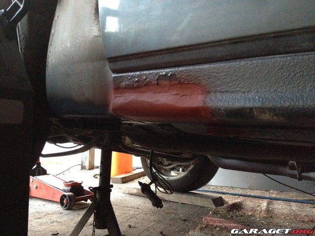

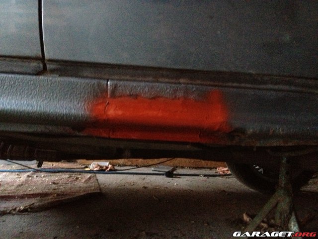

Gjorde klart de främmre hålet först och sen fixade jag även de bakre hålet så nu är tröskeln klar för body/färg.
De främmre hålet:

Och de bakre

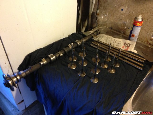

Idag så gav jag fan i rosten och kom fram till att jag behövde börja med motorn istället.
Började med och göra rent alla delar från sand som jag blästrat. Saknar dock bild på de, kommer bild på lackeringen imorrn.

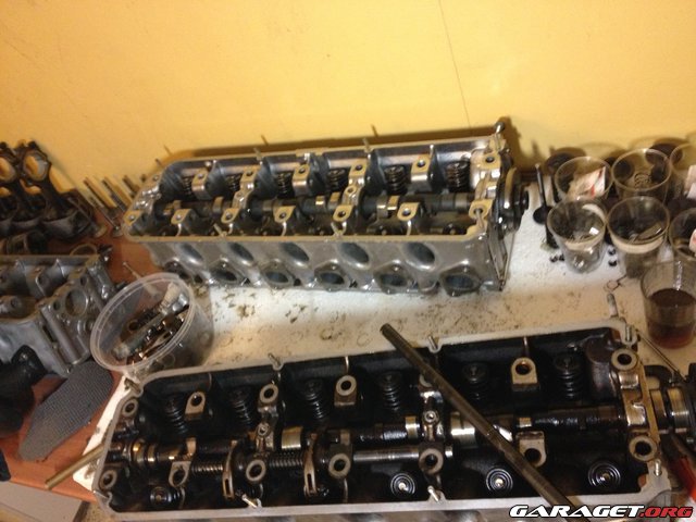

Satte igång med toppen idag. Började med och göra rent ventiler, kammen och vipparmsaxlarna. Dock konstaterade jag att tidigare ägare har sabbat en av vipparmsaxlarna vid demontering....
Nytvättade

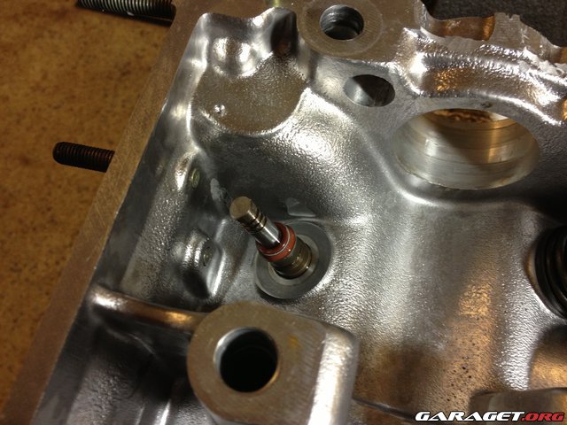

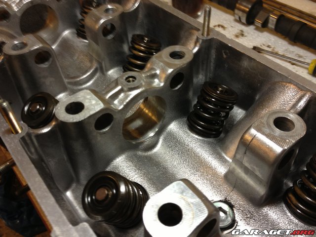

Sen monterades de lite nya ventiltätningar
https://www1.garaget.org/gallery/images/68/67703/67703-c779474a1b00d52cd7a9b6b44a6ea4ce.jpg

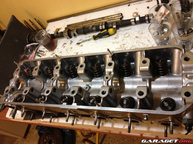

Ventilerna monterade
https://www1.garaget.org/gallery/images/68/67703/67703-2b04aa0568fabc2301d7936e1f5b0497.jpg
https://www1.garaget.org/gallery/images/68/67703/67703-9ac8f2eddd5d3027d5b3d2db9a3a8ad3.jpg

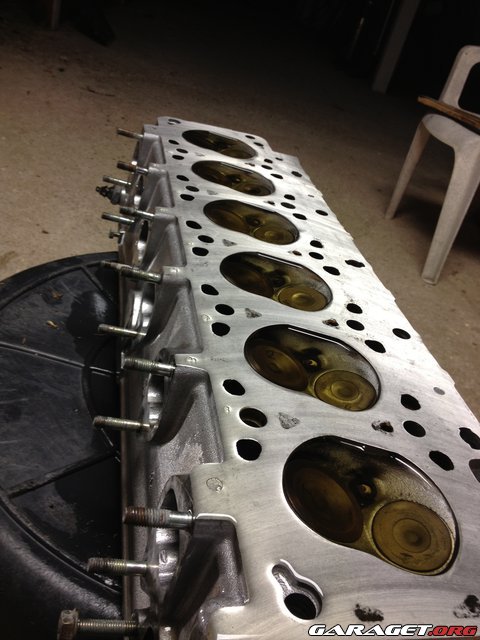

Läcktest av ventiler vilket gick väldigt bra smile
https://www1.garaget.org/gallery/images/68/67703/67703-71c89241f402827e83b367c998bb3fd0.jpg

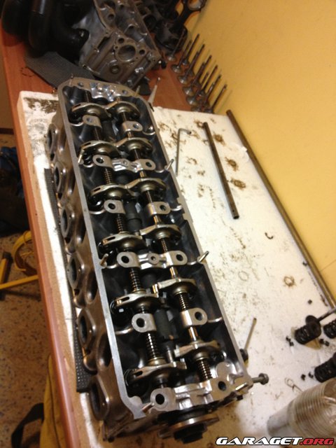

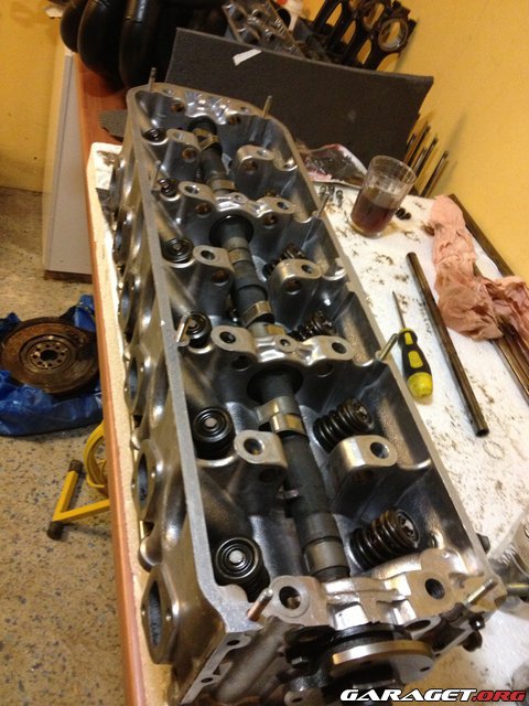

Slutligen monterades kammen
https://www1.garaget.org/gallery/images/68/67703/67703-d52da6f187127fadaf9191d63519ecd9.jpg
Imorrn ska alla blästrade delar lackas förhoppningsvis och så skall jag väl börja med montering av vipporna så toppen kan bli klar nån gång smile

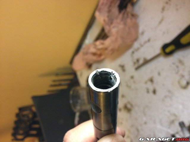

Sen var de då dags för toppen, dock så hade ju tidigare ägare förstört en vipparmsaxel...
Ska sitta en plugg där i med ett insexnyckel tag...
https://www1.garaget.org/gallery/images/68/67703/67703-cf5c3828150fc7dedda19b5b7dd68b8a.jpg
Tur man har graj som ligger tongue
https://www1.garaget.org/gallery/images/68/67703/67703-d70d0b1292d9503c3e2a8d15ef8d1754.jpg
Äntligen fri!
https://www1.garaget.org/gallery/images/68/67703/67703-c985f46917818fcf27daf193a30b0712.jpg
Ren vs Skitig? tongue

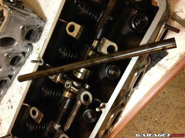

https://www1.garaget.org/gallery/images/68/67703/67703-44ad81338aa5bc8f8d807f9fb939b315.jpg
Victory at last! big_smile
https://www1.garaget.org/gallery/images/68/67703/67703-0e55486e6004e268b9efcf02833d3123.jpg

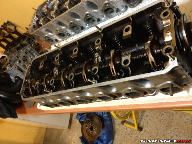

Nu fattas de bara ett oljerör och lite packningar/täckbitar bak på toppen sen är den klar för montering smile
https://www1.garaget.org/gallery/images/68/67703/67703-2f7424099294cde2fc4a4e41c5f96dc3.jpg

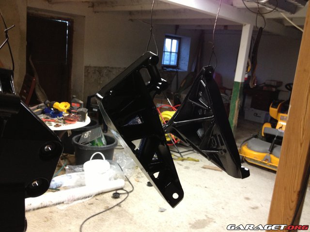

Som vanligt dåligt med kommentarer? smile
Har inte så mycke o bjuda på ikväll.
Blev ingen blästring idag utan blir på torsdag istället.
Har ikväll lackat alla delar som skulle va svarta smile

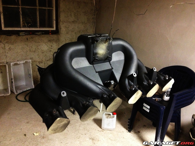

Lackade insuget igår
https://www1.garaget.org/gallery/images/68/67703/67703-171360ced2417e51b8588d12639b8470.jpg
Fick mail ifrån schiedmann idag där dem sa att alla artiklar förutom en grej fanns för leverans imorrn så dem ska dra iväg dem grejerna imorrn så kan jag iaf börja med monteringen av motorn denhär veckan.
