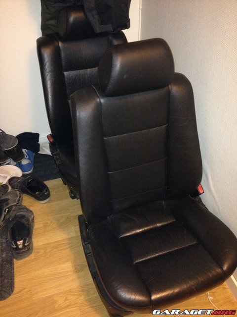

Eftersom jag tycker de är så jävla kul o köra bil så tog jag en sväng ner till ljungby ikväll tongue
Kom hem med dehär:

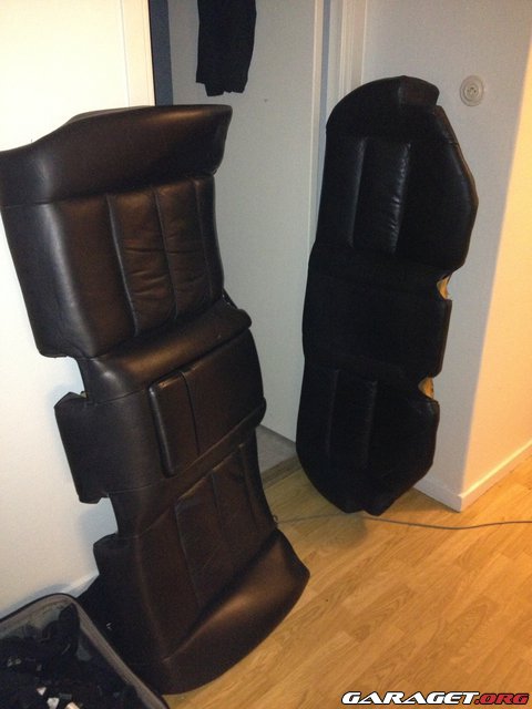

https://www1.garaget.org/gallery/images/68/67703/67703-78192cc8270d31842d9890c1fc354c96.jpg
https://www1.garaget.org/gallery/images/68/67703/67703-a4a0b1d64ea8743049bed04e8698377b.jpg
Med bränslet inräknat för 36 mil kostade de mig 1270kr smile

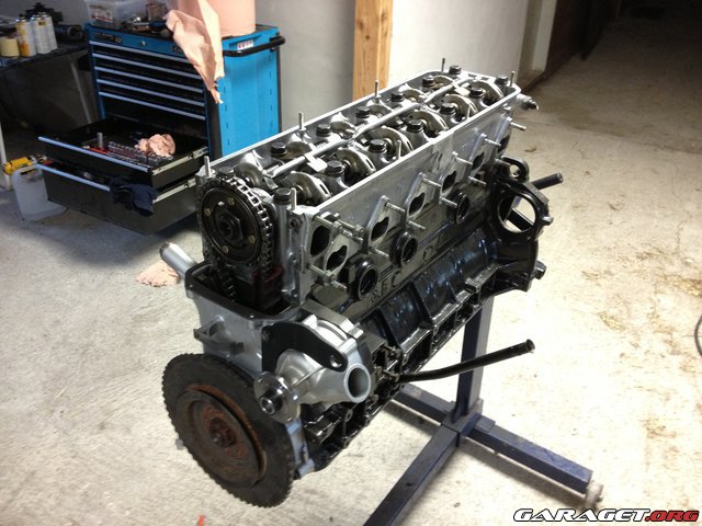

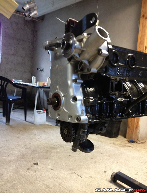

Dock hade ju farsan planerat en massa idag som skulle göras så de blev inte så mycke skruva av idag...

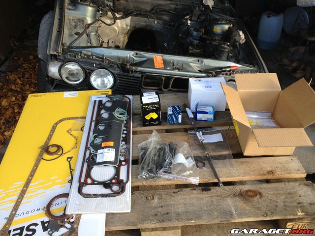

Äntligen har jag alla delar!
https://www1.garaget.org/gallery/images/68/67703/67703-f903cdffab2ea5bde9874f57a7f52e93.jpg

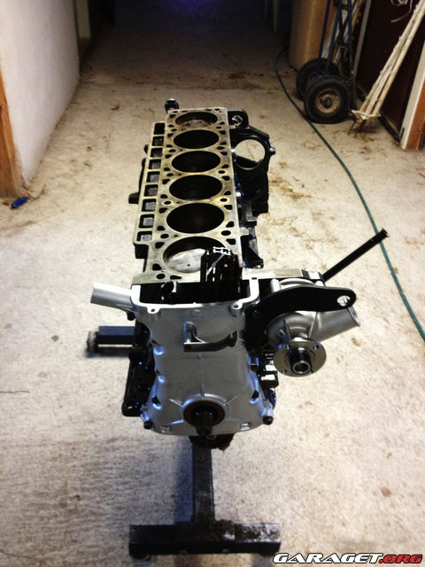

Sen fick jag flytta in motorn i "värmen" och har skruvat dit oljepump, vattenpump och nedre bröstkåpan smile
https://www1.garaget.org/gallery/images/68/67703/67703-bacac574662f592872b9eb3058f3e8b8.jpg
https://www1.garaget.org/gallery/images/68/67703/67703-3b42fad1a16238360986c7f40ad71e66.jpg
Blev ganska schysst kontrast mellan svart o silver? tongue
De verkade som de fanns ganska mycke planer för morgondagen med men imorrn ska iaf topp och tråg på sen får vi se, får väl ta med mig lite flytande föda ut och skruva lite sent smile

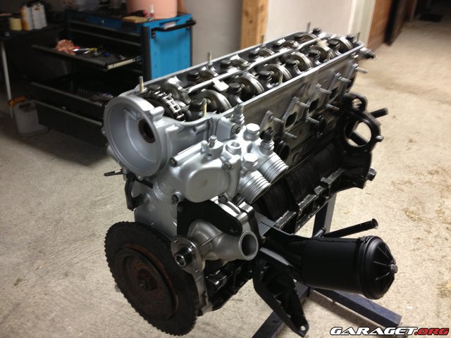

Var fullt upp med annat på förmiddan idag som vanligt så kom igång sent även idag...

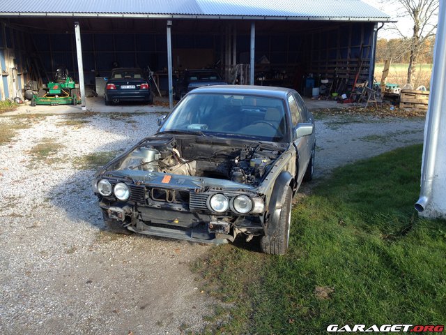

Började med o ta en liten tur bort till grannen o hetvattentvätta motorutrymmet smile
https://www1.garaget.org/gallery/images/68/67703/67703-971eb698af8ca3cd7f7e4594a73aa9c9.jpg
Sen kom jag o fundera på vart fan jag gjort av tråget tongue
Efter en stunds funderande så kom jag på var de var tongue Slängde i de i avfettnings tunnan innan jag åkte så de har legat o dratt där i 14 dar tongue
https://www1.garaget.org/gallery/images/68/67703/67703-2fdee8eb5c9560ec0c264e2781da426f.jpg

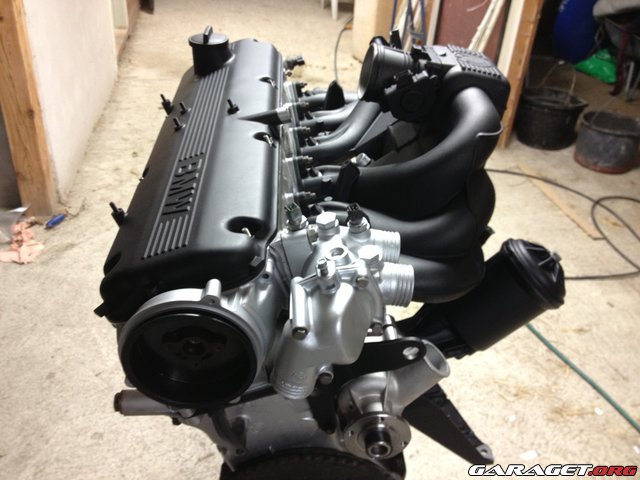

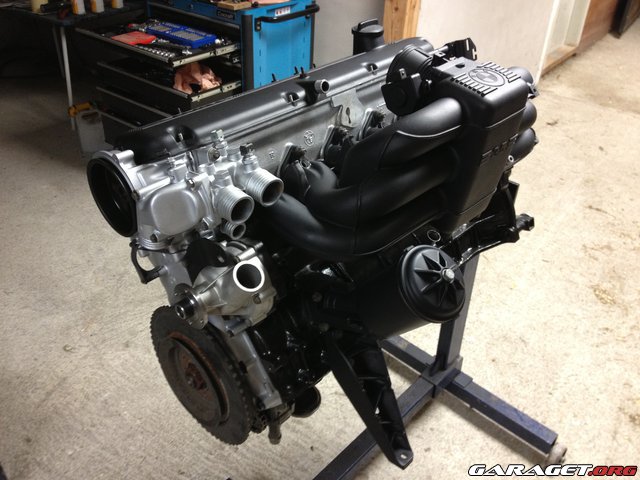

Sen tog de fart med motorbygget smile
Toppen på och kamdrevet påhängt smile
https://www1.garaget.org/gallery/images/68/67703/67703-f5f226ebf828bf3561f0aef383aaac47.jpg
Oljefilterhus, övre bröstkåpa, termostathus monterat.
https://www1.garaget.org/gallery/images/68/67703/67703-6d8e232b4a29a34dbcc0bb47f0bc1224.jpg
Insug/spjäll monterat. Ventilkåpan ska ännu fixas till på insidan men är bara ditlagd för för o slippa få ner massa skit i motorn
https://www1.garaget.org/gallery/images/68/67703/67703-64ae21320606f79872b1a001dfd225c5.jpg
https://www1.garaget.org/gallery/images/68/67703/67703-5531a8f477b64a0327e97d8c0b59fe87.jpg
Sen blev de ett sista ryck med railen sad
https://www1.garaget.org/gallery/images/68/67703/67703-00f4b3d75d9ff8c569b8d41add6e6fe3.jpg

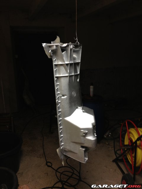

Och slutligen kastade jag på lite färg på tråget smile
https://www1.garaget.org/gallery/images/68/67703/67703-1aa32e588c657950b5dc00fe0537511b.jpg
Har dock lite strul med en topp bult som inte vill bli dragen till 80nm... 75 går bra men drar jag på 80 så kan jag dra hur mycke som hellst.... Ska testa o byta ut den så ska ge mig ut tidigt imorrn på jakt efter en ny bult...
