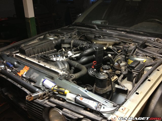

Första milstolpen satt. Motorn på plats smile

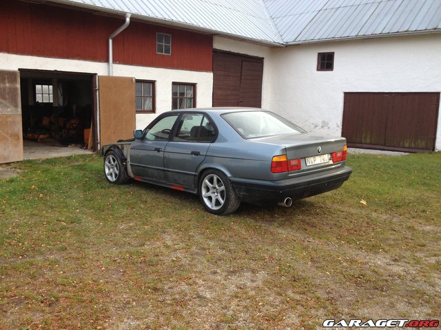

Ingenting har gått som jag vill idag så gav upp nu ikväll så får de va tills imorrn....
Kopplingen vill inte bli luftat, motorn vill inte bli luftat och så har jag hittat en bensinläcka...
Såhär ser de ut i skrivande stund
https://www1.garaget.org/gallery/images/68/67703/67703-d9d0d1545e7f587c559a7a1c45e9d97b.jpg
Är i princip klart och ska bara snyggas till lite.
Bevis för att den lever iaf big_smile
http://www.garaget.org/video/129716
Generatorn gnisslar som fan på tomgång pga blästringen...
Senast redigerat av TheMan89 (31 oktober 2012)

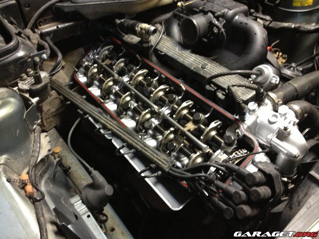

Varmkörde och efterdrog topp bultarna 35 grader.
https://www1.garaget.org/gallery/images/68/67703/67703-e234aecf21b7ff7d33d3f1b3e4e61ba7.jpg
Sen var de då dags för jungfruturen tongue
https://www1.garaget.org/gallery/images/68/67703/67703-aad9cde3863f1195db09e4c6366f2c42.jpg
Tycker mig ha lite för mycke tryck i kylsystemet så vet i fan om de inte läcker komp.... Men jag vet inte, Jag o termostaten blev inte vänner idag heller så den rök för tillfället tongue
Men men får se, värme är de dåligt med i bilen så lär nog plocka isär värmeventilen o kolla den. sen är de väl bara o attackera den rost som är kvar inför bess.
