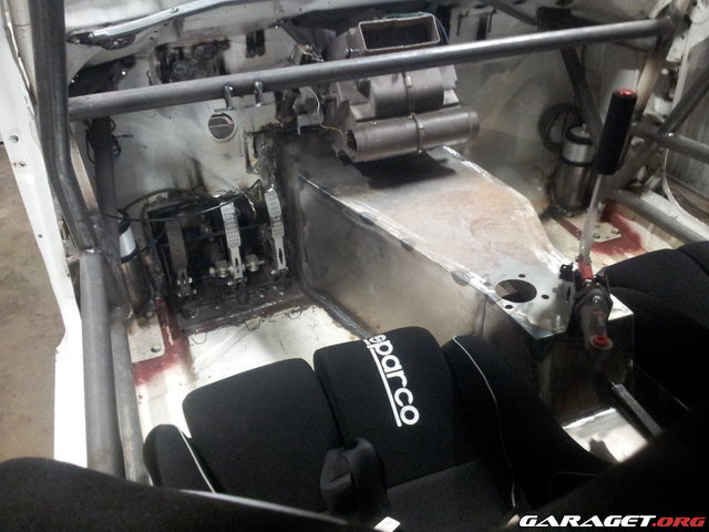

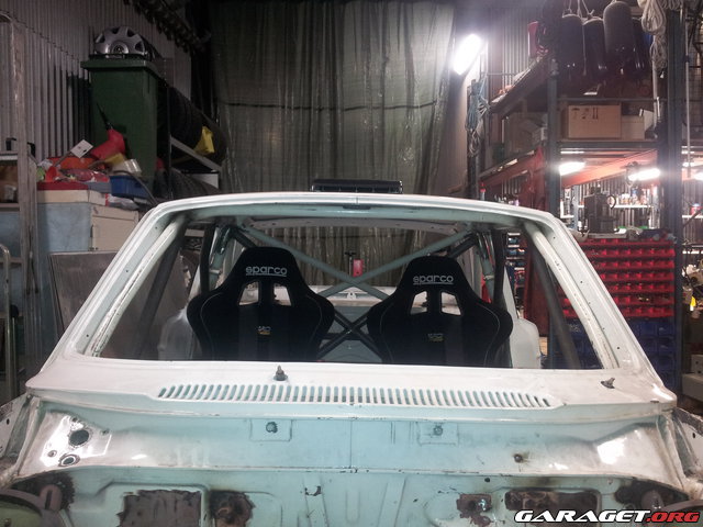

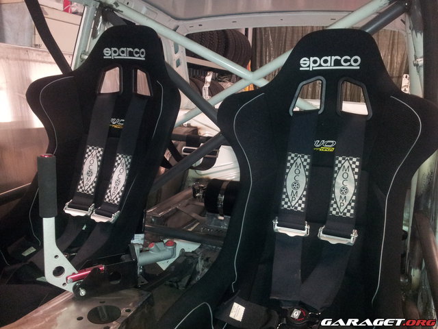

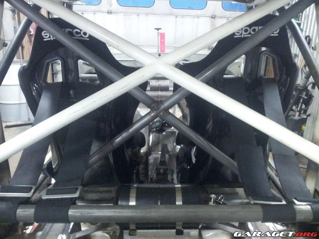

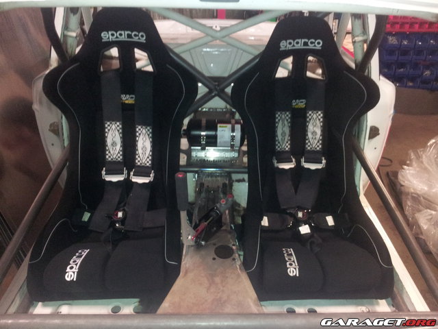

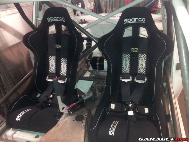

Hallå igen, åkte som sagt till garaget vid 4 imorse, va så sugen på att börja montera saker, fick värmepaketet på plats igen, ska nog gå å lösa å få dit dräneringsslangen oxå... men de är inte gott om plats emellan...
Sen monterade jag in sprinkler släckaren igen, å sen började jag montera i stolarna, har ju inte haft båda på plats samtidigt förut... så var lite sugen på å se hur det blev.. passagerar stolen kommer ca 30 mm högre upp än förar stolen, men det är p.g.a att de va någon som skulle ha avgastunnel där... roll
men de blir allt bra, sen började jag montera i 6-punktsbältena... va å köpte nya 7/16 UNF muttrar som jag ska ha till det...
Kommer åka å börja vid 3-4 till morgonen igen... gött å få lite gjort på morgonen... innan jobbet.  wink
Bilder på hur det såg ut när jag slutade...

Tyvärr blev korten inte så bra idag, ska skärpa mig.... smile
Hoppas någon skulle kunna tänka sig å sitta där en stund.... big_smile
Mvh Strömberg
