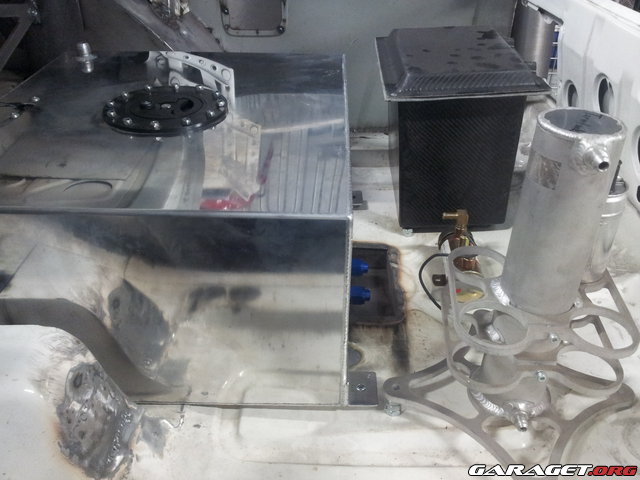

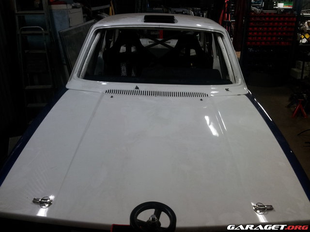

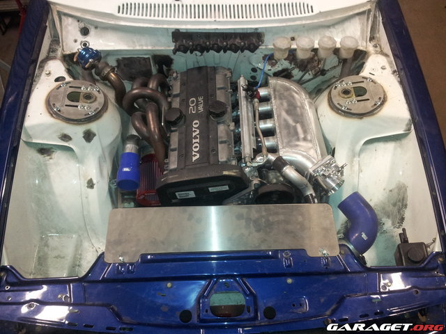

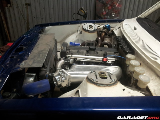

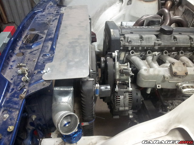

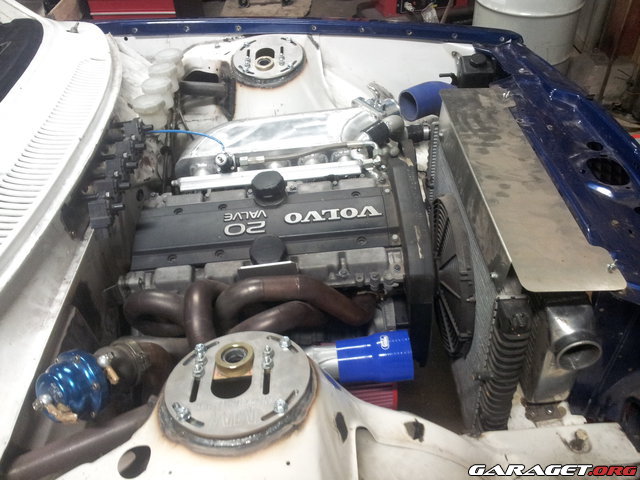

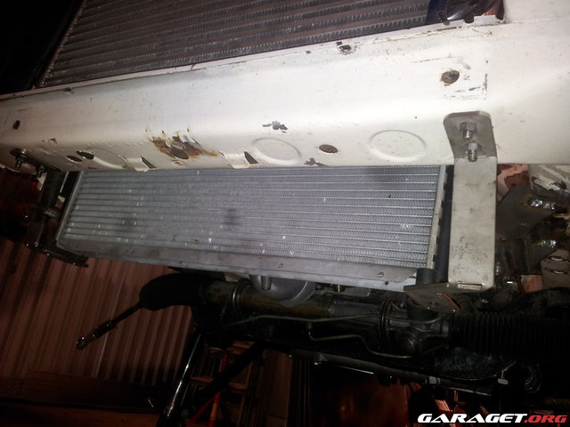

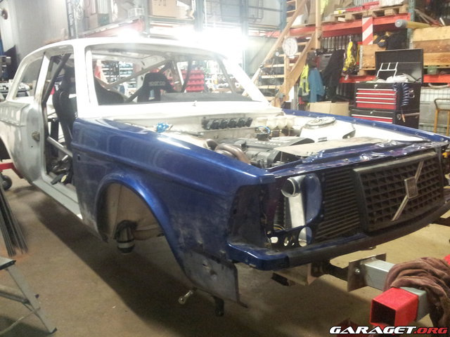

tjenare, nu är det dags för ny uppdatering, har fortsatt montering innför byggbesiktning, ringde å dubbelkolla med SFRO, frågade om det var okay om det satt mer än det han behövde se på vid bes, å det var inga problem, så länge man inte försökte dölja något. inga problem i detta fallet, här döljs inget..
så jag fortsatte å montera saker, så igår så satte jag dit frontplåtar, kylena, bytte insug, kollar vad som behövdes göras med det.. kom fram till att jag satt ett fäste för krängaren ivägen för anslutningen till kylet, men inget större problem, kommer bara fila ur lite i fästet så går det fritt... la på huven å konstaterade att jag får plats med mina nya topplagringar.. dom tar precis i förstärkningen till huven, så det är bara att slipa bort ca 5-10mm så e det fixat...
verkar som det blir riktigt bra, inga stora ändringar som behöver göras än...

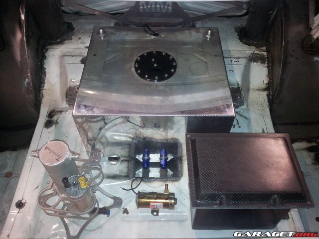

Någon som vet om servo pumpen är sugande?? alltså, går det å montera behållaren under pumpen?? eller i alla fall i samma höjd.. för då skulle jag kunna flytta fram servo behållaren precis bakom vänster lampa. vore snyggt å få det rent på tornen... provmonterade behållaren där som ni kan se på en av bilderna..
Kommer göra en plåt som ska ligga i bagaget som jag ska ställa catchtanken , batterilådan å förpumpen på. så igår mätte vi ut hur den ska se ut. får se när det är klart, men tror det kommer bli jädrans snyggt...
Har beställt ett nytt expantionskärl från 740 idag med fäste, tycker dom är snyggare än 240 varianten.
Kom även över en tändstiftskåpa i Kolfiber, tror det blir snyggt...
Slänger med ett par bilder så ni får se... tycker själv att mycket bilder gör trådar mer intressanta, men är väl som det gamla kända ordspråket, en bild säger mer än 1000 ord, å de ligger något i det... wink
Vänster fäste till kylet...

Kommer åka med Volvo 940 tropic kylet, satans stort det, går ner en bra bit under kylar balken...
https://www1.garaget.org/gallery/images/186/185081/185081-90488e3bf27431e6d6eed95de5999c58.jpg
Intercooler å kyl på plats, inte gör mycket plats kvar faktiskt mellan spalfläkten å motorn..
https://www1.garaget.org/gallery/images/186/185081/185081-3bc0a82ed6e031f43b1c9767a19d6af4.jpg
Så här kommer det se ut i skuffen, fast lite snyggare när det är lackat å plåten monterad å grejerna fast monterat på riktigt...
https://www1.garaget.org/gallery/images/186/185081/185081-6ec53eaa222ee1a7fb220da808ca4f6d.jpg
https://www1.garaget.org/gallery/images/186/185081/185081-b548c4bd5ea0829dcce2aa8e1d52a30f.jpg
Här ser ni hur jag tänkt med servo behållaren, vad tycker ni?? där eller på tornet??
https://www1.garaget.org/gallery/images/186/185081/185081-86067a9d18bf5a0ac53cf6d1fc3bcf1c.jpg

Från vänster sida.
https://www1.garaget.org/gallery/images/186/185081/185081-032a5e90a23a91c046169c00dd3d4beb.jpg
Från höger sida.
https://www1.garaget.org/gallery/images/186/185081/185081-ed28e4cca692224ef490088da89f3a36.jpg
Börjar bli en bil...
https://www1.garaget.org/gallery/images/186/185081/185081-9cc79e7d5fe3a18ddb235d3fb9bfff4a.jpg

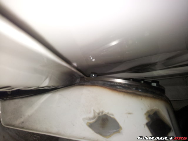

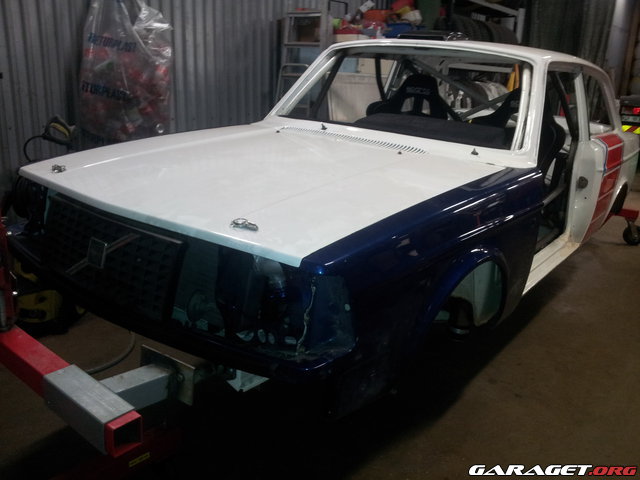

Svårt å få ett bra kort, men där ser ni att förstärkningsplåten till huven precis tar i topplagringen... men de löser jag lätt....
https://www1.garaget.org/gallery/images/186/185081/185081-580d4b82b202be304bccdb6171c77b93.jpg
Huven gick i alla fall ner hela vägen....
https://www1.garaget.org/gallery/images/186/185081/185081-f657dcad565d04e943d2dda3b7cfdc96.jpg
Fattas bara fjäderben så man kan få ner på backen å begrunda verket... måste göra färdigt så jag får på båda ljusersättarna, så jag får se mer helhet... ni anar inte vilket sug de är nu.... Pratade med sellholm idag, å får dom i slutet på nästa vecka...då har jag en vecka på mig å färdigställa för besiktning.

Allt för denna gång, visst börjar det bli bra??  Mvh Strömberg
