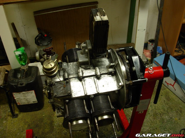

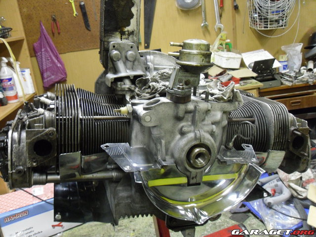

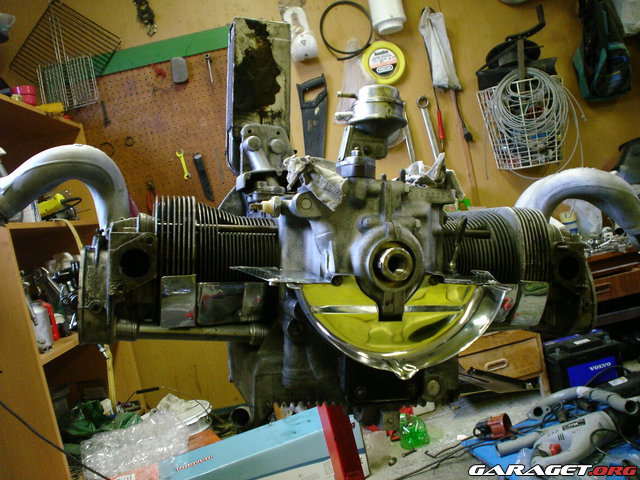

Hitta ingen kamera så ni får stå ut med dassiga bilder. Om det är jag eller kameran de e fel på vettefan? Om man så sätter fast kameran i ett skruvstäd så varnar den för oskärpa och det blir suddiga bilder å noll skärpa... Så här kommer ett gäng till med bilder...
Håller på att tvätta motorn
https://www1.garaget.org/gallery/images/155/154332/154332-4f72971b1572c8be6e75b039ef1be9db.jpg
Börjar bli bättre
https://www1.garaget.org/gallery/images/155/154332/154332-5f833231d2e555170f5b4e1e8b4a3357.jpg
På vissa ställen sitter ju skiten som gjutet... Stålborsten är ju chanslös hmm
https://www1.garaget.org/gallery/images/155/154332/154332-bb5109524e16a2c5386987513948af58.jpg

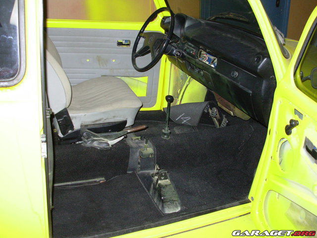

Insidan. Stolar ska bytas å dörrsidorna vet jag inte? Klä om kanske??
https://www1.garaget.org/gallery/images/155/154332/154332-cefd14f7424f1f6b1172f156d7b5e19d.jpg

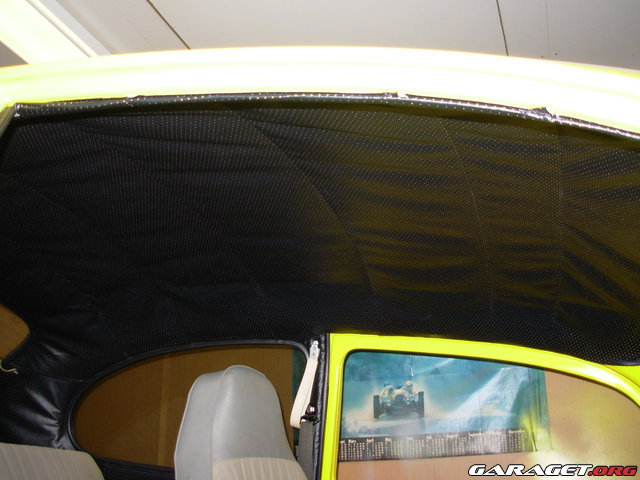

Taket smile
https://www1.garaget.org/gallery/images/155/154332/154332-02b7fc5ac8a58b2103002ee3a8e946dd.jpg

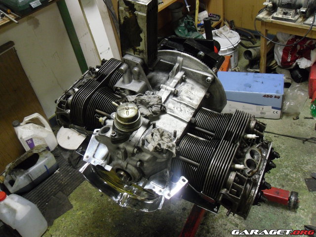

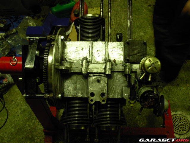

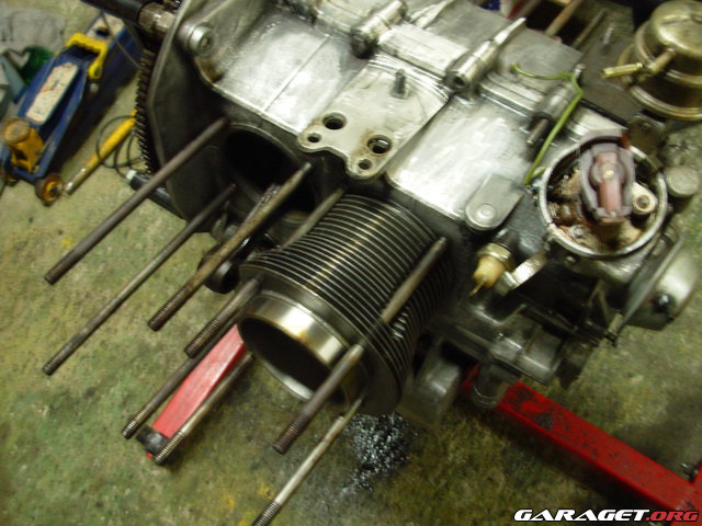

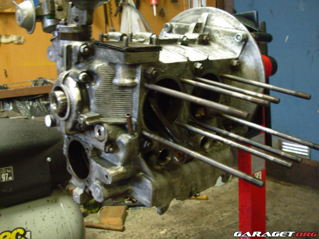

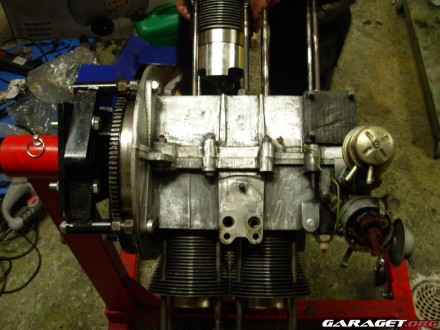

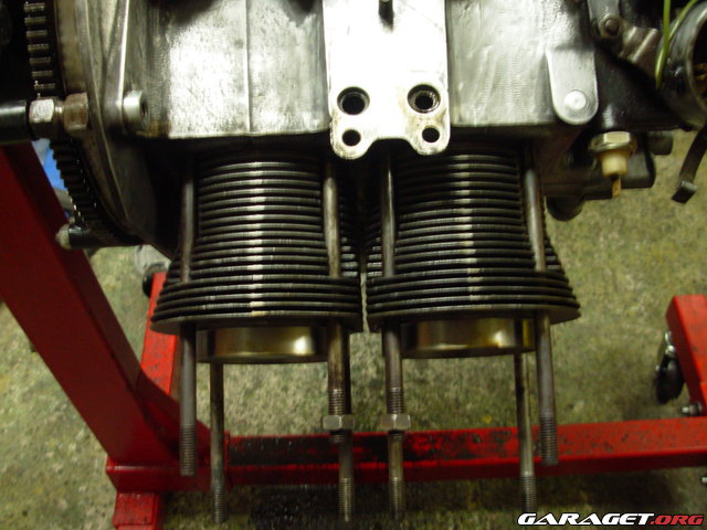

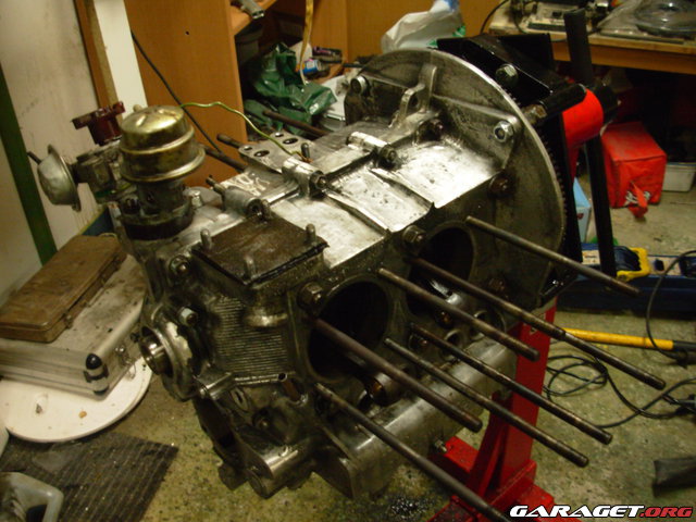

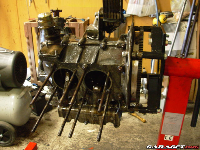

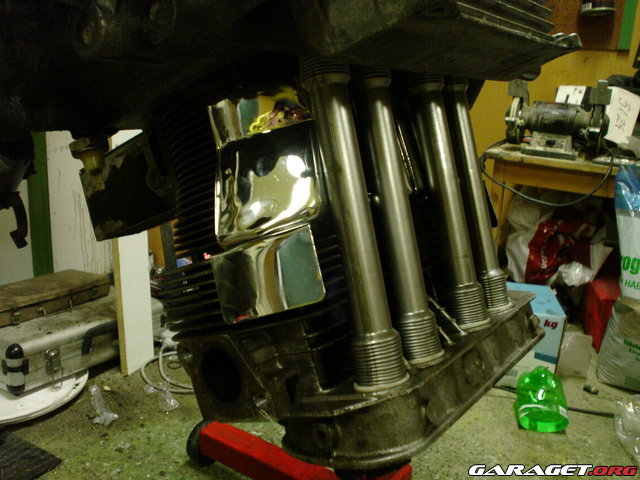

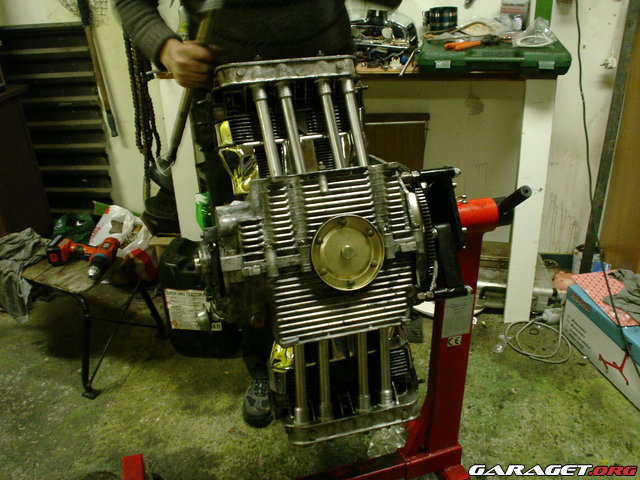

Första kolven å Cylindern på plats smile
https://www1.garaget.org/gallery/images/155/154332/154332-629ae3e19ad53c8f1b4aa13d9ec96204.jpg
https://www1.garaget.org/gallery/images/155/154332/154332-3969956403ddee4a7e7f5463469f148b.jpg

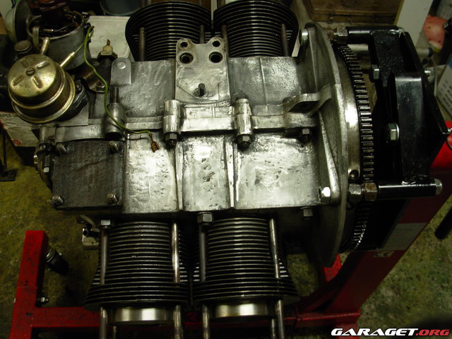

Det går frammåt smile
https://www1.garaget.org/gallery/images/155/154332/154332-3a8fadef2b5d4044314ab015e26ef9bd.jpg
https://www1.garaget.org/gallery/images/155/154332/154332-d767866de4935b1860a36cba2a8130f9.jpg

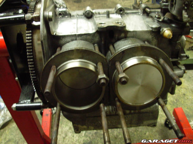

Sisådär! Alla på plats tongue
https://www1.garaget.org/gallery/images/155/154332/154332-51f0c9298462a1dd5b76614d4933f096.jpg
https://www1.garaget.org/gallery/images/155/154332/154332-c15a90c21b0058e7b72bd177cdad709f.jpg
Oljekylarn har hittat tillbaks också. Har även monterat nya oljepumpen smile
https://www1.garaget.org/gallery/images/155/154332/154332-289acb1d3ccaed67a32d8b2739c63ec6.jpg
De var allt jag hade å bjuda på för ikväll smile

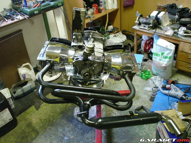

Nu kommer en update
Kallt åt donatorbilen smile
https://www1.garaget.org/gallery/images/155/154332/154332-76eab52d4535dd0952d1fef3a0d1f1c0.jpg

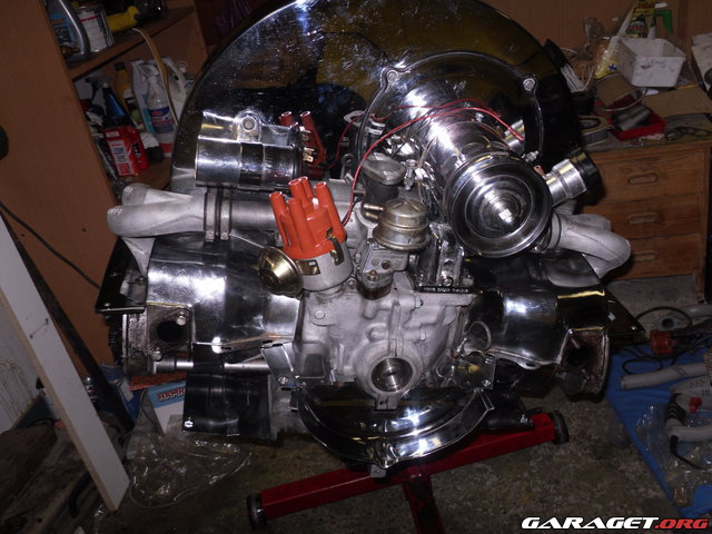

Nu börjar det komma saker på plats smile
https://www1.garaget.org/gallery/images/155/154332/154332-31954b562afb43a5291a14c64bd7bea2.jpg
Båda på topparna på plats
https://www1.garaget.org/gallery/images/155/154332/154332-a8023f0f8e69094c18636b1fffd9947c.jpg
Provmontera ormbot
https://www1.garaget.org/gallery/images/155/154332/154332-689bb26512898520cd2a7ed0400394a6.jpg
Provmontera fläkthuset löst bara
https://www1.garaget.org/gallery/images/155/154332/154332-8d93261d9491da4458ca69a6104f4286.jpg
Rengjort lite mer
https://www1.garaget.org/gallery/images/155/154332/154332-488c9e6e47c3cecedd066c0b9549ae71.jpg
https://www1.garaget.org/gallery/images/155/154332/154332-9ec65bf7561ae9b4f390e9a4124f0e2b.jpg
Börja se bättre ut
https://www1.garaget.org/gallery/images/155/154332/154332-014ad117addbfe0b0ca8f39c969ed141.jpg

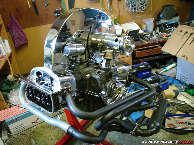

Det mesta är nu klart smile
https://www1.garaget.org/gallery/images/155/154332/154332-cb0012650f60c33dca1beba719b5ec38.jpg
Ska beställa en remskiva i krom å bult/bricka i krom smile Sen blir det nog en ny förgasare också när man ändå håller på smile
