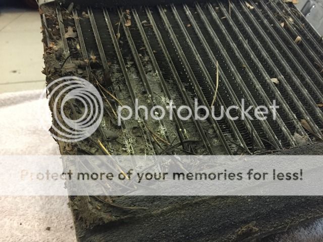

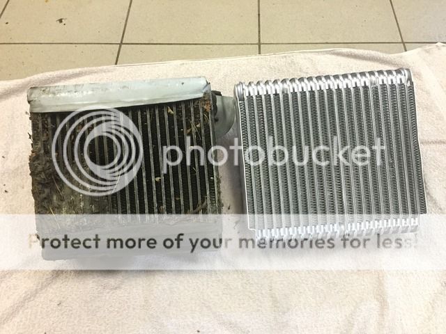

Även Ac-anläggningen får sig en översyn. Tyckte att från dagen jag köpte bilen att den luktat lite mysko när man startat kupéfläkten. Idag rev jag isär fläktpaketet för att byta evaporatorn och fick svar på vart den dåliga lukten kom ifrån! Tyvärr så är det här följderna av att åka utan kupéfilter i 20-års tid...  roll
http://i585.photobucket.com/albums/ss296/Dennis_999/B1775665-6C9E-4C32-9627-5A77ED5B9EB8.jpg
Mysigt värre! Luktade inte precis geléhallon om detta!
http://i585.photobucket.com/albums/ss296/Dennis_999/2A962385-95E8-4D6E-8661-7D7379DFB60A.jpg
Jag tog även isär resterande delar av fläktpaketet och rengjorde detta väldigt grundligt. Då såg jag även att det låg spårmedel i botten där evaporatorn suttit. Så troligen är den även orsaken till att min ac inte fungerade då systemet saknade gas.

Varför snåla med att inte köra med kupéfilter? Förstår inte folk som gör så.
Men är ju bra att du har funnit anledningen till odören. smile

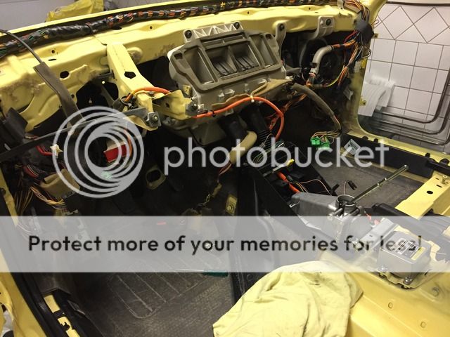

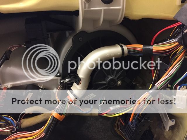

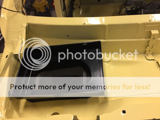

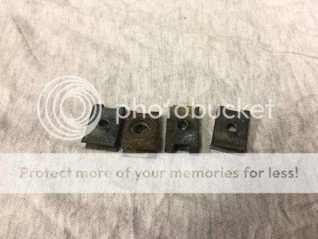

Nu sitter fläktpaketet i bilen smile Samt börjat dona lite med elen så den hamnar på rätt plats. Hade hoppats att få dit brädan nu i helgen. Men vissa kablar sitter fast med svarta buntband bakom brädan och jag hade bara vita. Så det får vänta tills man fått tag i dom rätta smile Hade även tänkt att få dit växelvajrarna, dock så såg dom lite tråkiga ut, så funderar på att köpa nya.

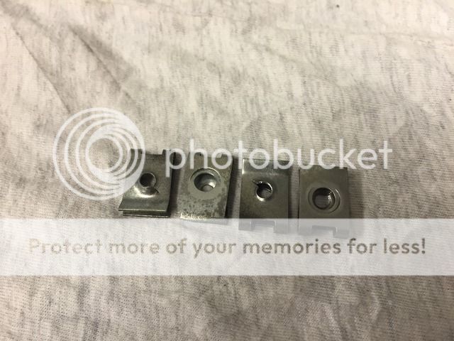

"Beslag" till kupéfläktens skruvar. Inte så värst fina! Det måste åtgärdas wink
http://i585.photobucket.com/albums/ss296/Dennis_999/2297EB28-BD11-4AD1-8F93-5BCB68E0394B.jpg
Mycket bättre.
http://i585.photobucket.com/albums/ss296/Dennis_999/CECC3EDD-C061-436F-A7E7-2AA8AF567003.jpg
Monterade
http://i585.photobucket.com/albums/ss296/Dennis_999/20AE2726-4003-4F63-B4E0-91E5426E8ABE.jpg
Och såsyns dom inte längre. Men som sagt, bara jag vet att det är fräscht så har jag sinnesro  :whistle:

Evaporator kikar ut genom torpeden...
http://i585.photobucket.com/albums/ss296/Dennis_999/26069D4D-85C7-4807-BC94-21F7E511CBB1.jpg

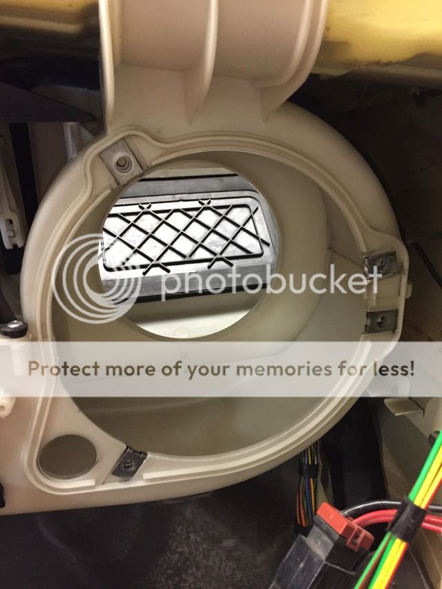

Nu med kupéfilterhållare monterad. Som det skulle ha varit som standard!
http://i585.photobucket.com/albums/ss296/Dennis_999/0A2295A5-EB6C-4777-B662-E47B5C1A5D3B.jpg
Översiktsbild. Mer och mer kommer på plats smile
http://i585.photobucket.com/albums/ss296/Dennis_999/F1AB2924-72DF-4E14-B7BA-900E6253F48B.jpg
