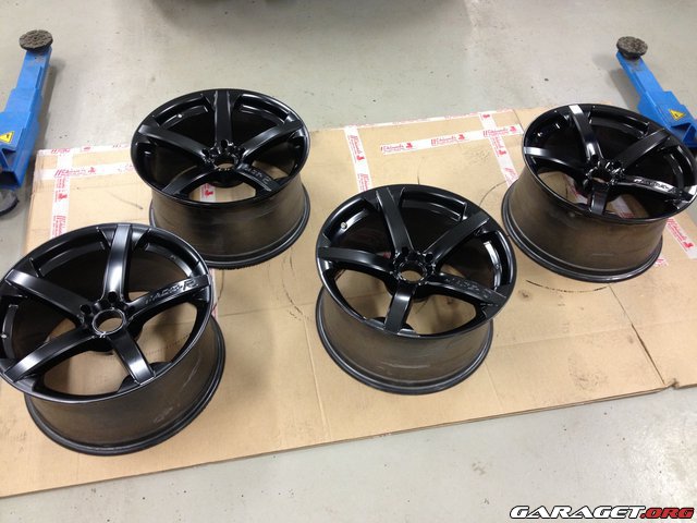

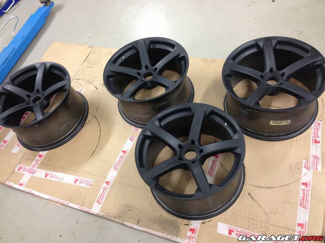

Fått lite färg på fälgarna som ska på.. Tack Andreas (NOFEAR) för hjälpen..
Färdiga.. MEN vi tyckte inte sidenmatt var snyggt..
https://www1.garaget.org/gallery/images/92/91705/91705-77495574f01835393c6a69649a2daff9.jpg
Klara efter ett par runder till med den matta klarlacken med lite färg och mycket luft.. NICE!!
https://www1.garaget.org/gallery/images/92/91705/91705-19f372186577d5fcfdea47d6aa48b44f.jpg

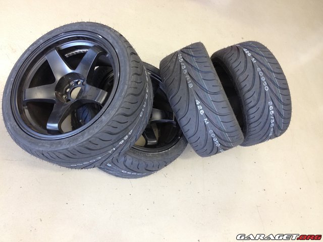

Nya R-däck 265/35/18 är beställt och ska läggas på mina 18" Rota lagom till Gatebil i Mantorp

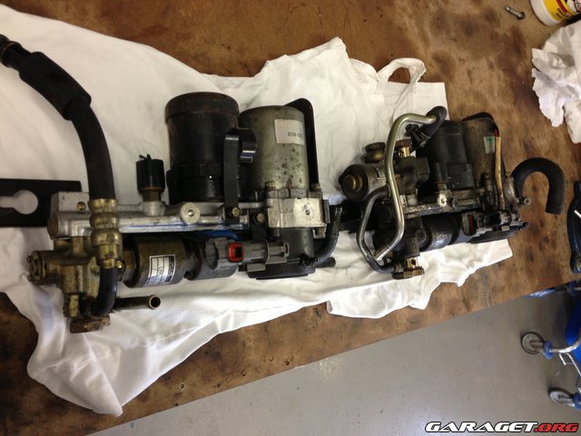

Felsökning på 4x4 slutade med att jag köpte mig en r33 gtr v-spec diff men vid närmre kontroll så gick inte den att koppla in.. Så jag fick köpa hydralpump från en v-spec också då det skrek i min pump och jag trode felet låg där..
Skillnaden på pumparna är en utgång till på v-spec
https://www1.garaget.org/gallery/images/92/91705/91705-00601a9f6c8b3ff455e73af45bb2226e.jpg
https://www1.garaget.org/gallery/images/92/91705/91705-6b4eba5062a41dbf91a7e43ffd997134.jpg
Sagt och gjort så byta jag pump men den klicka bara precis som den andra.. Drog och slet i alla sladdar som har med 4x4 att göra vilket gav resultat.. Inne i höger bakskärm sitter ett motstånd fastlödat och över lödningen sitter en siliconhatt. När man tog bort den så såg lödningen inte ok ut.. Löda om den och smack så har man 4x4 igen.. MAGISKT

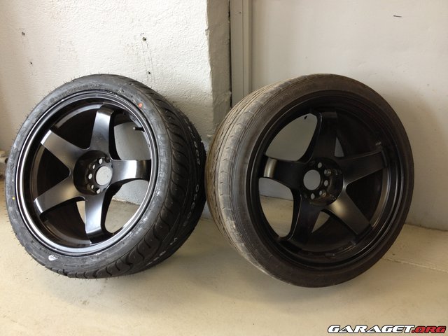

Krängde på mina nya R-däck på rota hjulen
https://www1.garaget.org/gallery/images/92/91705/91705-3864d51c9feaf977992633e360f67bf5.jpg
https://www1.garaget.org/gallery/images/92/91705/91705-ceeff8dec862e1b9c22b2c9543899fdb.jpg

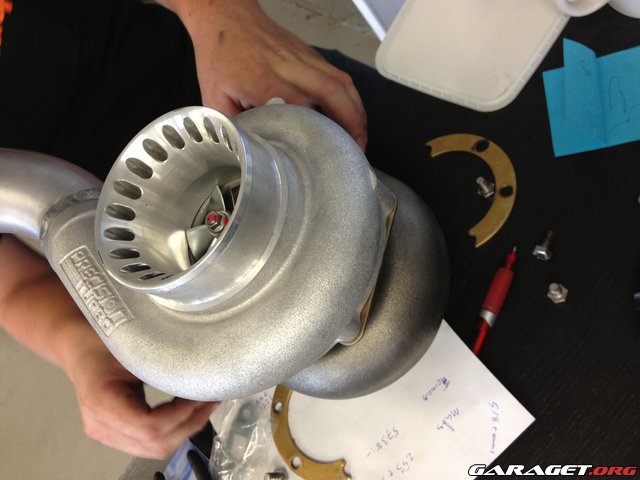

Redan trött på att den ladda så sent så en ny turbo inhandlades
